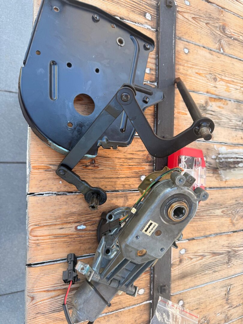

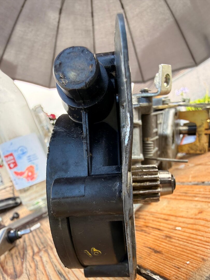

  1. Kurzer Abschluss von meiner Seite zu diesem Thema... Das Verdeck läuft wieder. Das Ritzel war hinüber, auf dem Foto sieht man die abgenutzte Verzahnung im Vergleich zum neuen Teil recht deutlich. Danke an @Flemming , @bantansai und @patapaya für die Hinweise zur Vierkantwelle, zur unsymmetrischen Zahnung und zur Poti-Stellung. Zur Info für alle, die später das gleiche Problem haben. - Ich habe ein passendes Ritzel im Internet für 15 € gefunden. Das Teil wird auch beim BMW E30 / E36 Cabrio verwendet und passt einwandfrei. Nochmal danke für den Support an die Saab-Gemeinschaft.

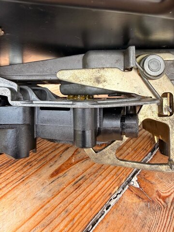

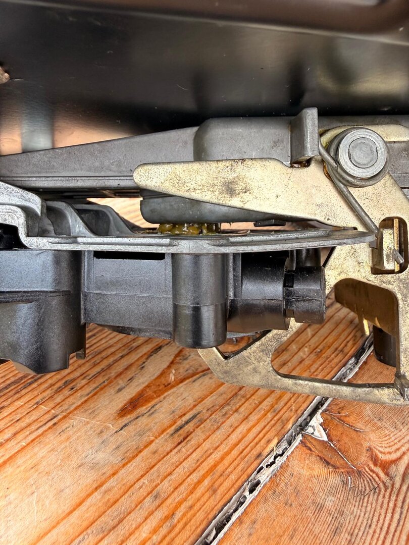

  3. @Flemming: Das mit der Unterlegscheibe ist eine sehr gute Idee. Ich versuche es jetzt erst einmal ohne, nachdem ich heute die Platte gerichtet habe.

  6. Ein Zahnrad habe ich jetzt gefunden: Ein Reparatursatz von SKANDIX (1020207). Jetzt ist nur noch die Frage, wie ich die Alugussplatte wieder gerade bekomme, ohne dass sie dabei bricht? Grüße, Jörn
  7. Hi, bei der Montage habe ich festgestellt, dass die Grundplatte vom Motor verbogen ist. Kann man die richten, und gibt es irgendwo auf dem Planeten noch ein Ersatzzahnrad, das auf der Motorachse sitzt? Grüße, Jörn

  10. Hallo Flemming, danke für die Rückmeldung. Ich muss aber noch mal genauer nachfragen. Durch das Drehen des großen Zahnrades bewegt sich auch die Aufnahme für die Welle und damit auch das Poti. Deshalb meine Frage, zu welcher Seite muss ich das Zahnrad bis zum Anschlag drehen?
  11. Hallo zusammen, ich habe da mal eine Herausforderung, und zwar hatte ich Probleme mit dem Antrieb für den Verdeckkasten. Der Antrieb wurde vor Jahren schon mit dem Verstärkungskit versehen. Jetzt knacksen die Zahnräder erneut, ich habe den Antrieb ausgebaut und dabei festgestellt, dass zum Glück nur die Notentriegelung die Zahnräder etwas auseinandergedrückt hatte. Dummerweise wollte ich im ausgebauten Zustand das innere Zahnrad optisch prüfen und habe dabei das Zahnrad bewegt. Im Nachgang wurde mir dann bewusst, dass ich durch diese Aktion auch das Poti verstellt habe. Jetzt die große Frage: In welche Position muss das Zahnrad gedreht werden, wenn ich den Motor wieder einbaue, das Verdeck geöffnet und der Verdeckkasten somit geschlossen ist? Über Einbautipps wäre ich sehr dankbar. Grüße, Jörn
