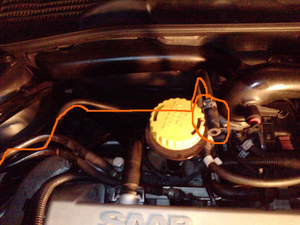

  15. _Stephan_ hat auf _Stephan_'s Thema geantwortet in 9-5 I
    Vielen Dank für die aufklärenden und schnellen Hinweise von euch. Hat einer von euch zufälligerweise ein Bild, eine Photo oder eine Skizze, wo dieser Schlauch angeschlossen wird? Ich habe schon ziemlich viel Zeit mit der erfolglosen Suche nach Platz für das Schlauchende verbracht :(

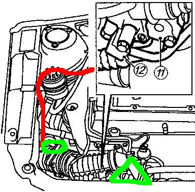

  16. _Stephan_ hat auf _Stephan_'s Thema geantwortet in 9-5 I
    Hi, am Öleinfüllrohr ist bei diesem Motor leider kein einziger Anschluss vorhanden. Für die Beschreibung, wohin der Schlauch läuft, wäre eine Photo praktisch - habe ich gerade nur leider nicht da... hier der Versuch einer exemparischen Skizee im Anhang. Der Schlauch (rot) läuft in Richtung Kotflügel (Beifahrerseite), am Behälter der Servoflüssigkeit vorbei nach vorne und mündet in einem Sammelsurium aus T-Stücken und weiteren Schläuchen (ungefähre Lage grün angedeutet). Von den weiteren Schläuchen verläuft einer weiter in Richtung eines Ventils in der Nähe des Ansaugrorhres (Alu) vor Verdichter - die Lage habe ich durch ein grünes Dreieck versucht anzudeuten. [ATTACH]51462.vB[/ATTACH]
  17. _Stephan_ hat auf _Stephan_'s Thema geantwortet in 9-5 I
    Nein, an der Rückseite der DK ist leider nichts, wo der Schlauch montiert werden könnte. Von der Form des Schlauchs (ich habe ihn für das Photo nach oben gebogen) vermute ich ihn weiter unten in Richtung Kurbelgehäuse, kann da aber auch keinen Anschluss finden. Der Schlauch selbst ist innen etwas rußig / ölig - falls das bei der Zuordnung helfen kann. UPDATE: Da war doch ein Schlauchnippel - ziemlich schlecht sichtbar, aber vorhanden.
  18. _Stephan_ hat einem Thema gepostet in 9-5 I
    Hallo Leute, ich brauche eure Hilfe bei der Zuordnung eines Schlauchs. Dabei geht es um einen Saab 9-5, Baujaur 2004, Maschine 2,3 Turbo B235l. Ich habe ein Photo mit dem Handy gemacht - Qualität 4-, aber hoffentlich ausreichend Zur besseren Sicht habe ich den Schlauch rot angemalt (am PC). Charakteristisch ist, dass das Ende aussieht, als wäre es ein Schlauch in einem Schlauch (2 Schellen vorhanden, siehe Bild). Vom Bauraum her müsste er eigentlich unten in Richtung Motorblock zwischen Zylinder 1 und 2 verschwinden, aber ich finde keinen Anschlussnippel. Hat einer von euch eine Idee? Idealerweise noch eine Skizze, wo dieser Schlauch verschwinden sollte? Vielen Dank im Voraus, Stephan [ATTACH]51456.vB[/ATTACH]
