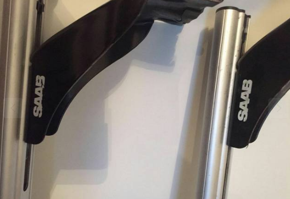

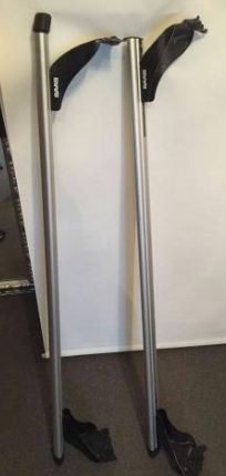

    Ich hänge meine Frage in diesen Thread rein. Bin auf der Suche nach einem Dachträger für meinen 9-3 5-Türer Kombicoupé BJ2002 (YS3D). Passen Dachträger vom 9-3II auf den 9-3I ? Die Bilder hier zeigen einen Saab Dachträger der auf einem 9-3 BJ2004 war, genauere Angaben habe ich bis jetzt noch keine vom Verkäufer gekriegt...

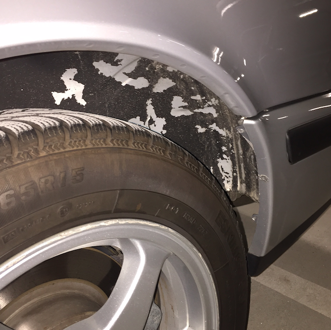

    Frage an majoja02: was genau meinst du mit einklicken in den Radlauf? Bei Skanix würde ich 2x Steinschlagschutz für den 5-Türer kriegen, aber braucht es dazu noch separat die "Kunststoffstücke zum einklicken"?

    Danke Jungs, ich werde es meiner SAAB Werkstatt überlassen, beim Radwechsel die fehlenden Details anzubringen!

    Hänge mein Anliegen hier an. An den hinteren Radläufen fehlt doch was, oder nicht? Kommt da nicht ein "Spritzschutz" oder "Steinschlagschutz" so ähnlich hin? Den Vorbesitzer kenne ich nicht, um ihn zu fragen, was da weggenommen oder weggelassen wurde und vor allem warum. So ein Schutz wäre doch schon sinnvoll oder? Was empfiehlt ihr? Zum Freundlichen zu fahren oder selber Hand anlegen?
