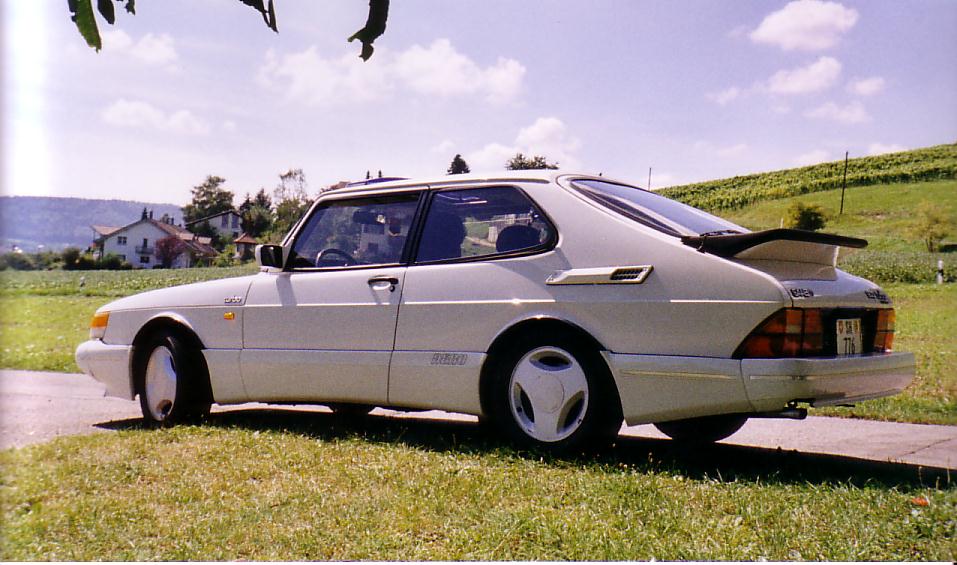

    Bilder @ 9000-aero: In meiner Gallery hats noch mehr Fotos, wenn du Lust hast. Tschüss und ein schönes WE ( Ich muss leider arbeiten gehen, den sonst, na was wohl, die Sonne scheint..... )
  18. schmacko hat auf gerald's Thema geantwortet in Saab Stammtisch
    Fremdgehen, aber nur wenn die Sonne scheint so sieht er fertig aus.

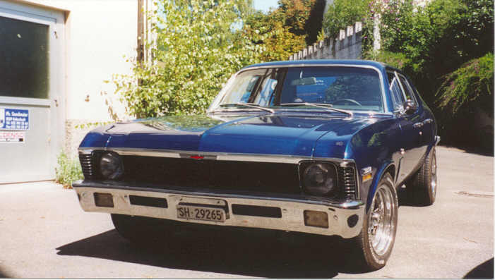

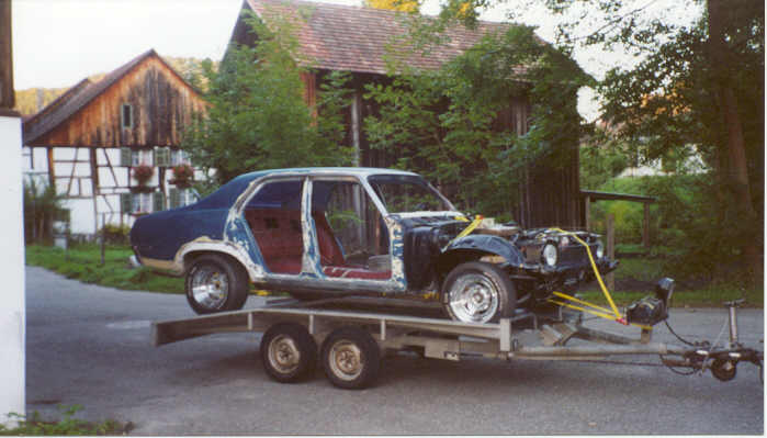

    Fremdgehen, aber nur wenn die Sonne scheint Da schliese ich mich gerne an. Ich hab noch einen Chevy Nova Bj. 1970. Den hab vor etlichen Jahren wieder fit gemacht, dauerte allerdings so ca. vier Jahre. Seitdem fährt der einfach, unglaublich. V8 Sound ist auch etwas, das einfach Süchtig macht. Ich bin gespannt auf die anderen. cu schmacko

    aero Hallo Alex P. gutes Auge dass du denn Heckwischer erspäht hast. Was soll ich sagen, dicht ist das Teil ja und der Rost hält sich in Grenzen. War halt original schon so bestellt worden laut Auslieferungspapieren. Fazit: Nicht schön aber selten. Gruss schmacko

    welcome ein grüezi auch von mir, schöner Aero, vorallem in weiss! Wieviel hat er den gelaufen, Leder? Falls du dich gefragt haben solltest was den Covers und Whaletail sind, hab ich dir ein Foto von meinem angehängt. Finde den Unterschied. Mein erstes Auto war ein R11, hatte auch ständig etwas. Aufjedenfall wünsche ich dir viel Freude mit dem Aero. Grüsse auch aus der Schweiz schmacko
