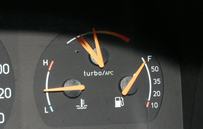

  11. So, inzwischen sind alle Schläuche im Motorraum mit Samco Schläuchen ersetzt. Der Tempomat regelt allerdings immer noch unsauber. Somit komme ich wieder auf das Regelventil zurück. Ich werde wohl nicht umhin kommen, dieses mal auszutauschen. Was mich allerdings etwas irritiert ist folgendes, dass ich das verhalten eigentlich nur im Tempomatbetrieb habe und nicht beim normalen Fahren. Aber auch da müsste dieses Ventil ja arbeiten, wenn ich dessen Funktion richtig verstanden habe. Hat jemand sonst noch Ideen? Bin für alle (bezahlbaren) Vorschläge offen.
  12. Merci! Das wollte ich hören!
  13. Hab ich auch grad festgestellt. Also, sieh Bild, Zeiger von links nach rechts: 1. Schubbetrieb 2. Leerlauf 3. aus
  14. Ist schon erledigt, ging eigentlich ganz gut. Mein Anschlag ist außerhalb der Anzeige, als wenn der Motor aus ist, liegt der Zeiger auf dem Pin und ... mom, ich geh Foto machen... bis gleich
  15. Schiebebetrieb Anschlag? Ok, davon bin ich weit entfernt. Aber warum ist bei Schub soviel mehr Unterdruck als im Leerlauf? Das kann ich nicht nachvollziehen.
  16. Das ist mir alles klar. Beim Subaru hatte ich einen Unterdruck von ca. 0,7 bar im Leerlauf, und ein klein bisschem mehr im Schubbetrieb. Da bei der Anzeige im Saab keine Skala ist, will ich ja nur wissen, wie weit die ca. nach links gehen sollte. Ich habe soeben noch den Schlauch vom T-Stück zur LD Anzeige gewechselt, nun ist es wieder etwas besser.
  17. Eine leichte Undichtigkeit dort ist schon wahrscheinlich und der Schlauch sieht auch einfach übel aus. Ein Tausch ist somit so oder so nötig. Außerdem würde die LD-Anzeige schon was anzeigen, nur eben nicht vollen Druck, wenn hier ein kleines Leck vorhanden ist. Ich bin gestern nochmal ein kurzes Stück gefahren. Ich meine, dass es etwas besser geworden ist. Werde das bei Gelegenheit aber nochmal in Ruhe prüfen. Wie weit soll denn nun die Nadel der LD Anzeige nach links ausschlagen? Wie oben erwähnt liegt sie bei mir ca. 0,5cm von dem Anschlagpin entfernt. Vor allem, warum soll sie im Schubbetrieb deutlich weiter links sein als im Leerlauf? Ich meine dass es bei meinem Subaru Turbo da keinen großen Unterschied gab.
  18. Wow, das ist ja mal ne super Info! Vielen Dank. Nun brauch ich nur noch endlich nen neuen Schlauch, und die bekomme ich leider erst nach unserem Urlaub. Nun nochmal zum Schubbetrieb. Also die LD-Anzeige ist im Schubbetrieb ca. 0,5cm von dem Anschlagpin links entfernt.
  19. Aha, klär mich auf. Wie sollte das verhalten normalerweise sein? Wohin geht eigentlich der Schlauch der unter der Drosselklappe vom Motorraum im Innenraum verschwindet? Davor sitzt ein T-Stück, davon gehen 2 weitere Schläuche ab. Einer an das Magentventil am Dom, wovon es dann wiederum ans Wastegate geht, und ein weiterer an das Magnetventil an der Spritzwand. Ist das für die Ladedruckanzeige und falls ja, kann ich das Dicht machen? Wird net einfach diesen Schlauch zu ersetzen.
  20. Also im Schubbetrieb ist die Anzeige etwas weiter links als im Leerlauf. Schätzungsweise 2mm, wie gesagt, nicht viel.

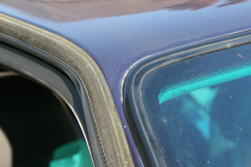

  21. Reignman hat auf Reignman's Thema geantwortet in 9000
    Aha, und dazu brauche ich dann Racetape? Naja, ich sollte hier noch irgendwo Gaffe- btw. Panzertape habe, sollte den gleichen Zweck erfüllen. Irritieren tut mich, dass es scheinbar über die komplette Länger der A-Säule reinzieht.
  22. Reignman hat auf Reignman's Thema geantwortet in 9000
    Türdichtungen sind i.O. Es ist wirklich zwischen WSS und A-Säule. Was ist Racetape? *googlen geh* Edit: Ok, was Racetape ist weiß ich nun, aber was mach ich damit?
  23. Reignman hat einem Thema gepostet in 9000
    Moin zusammen, ich habe bei meinem 9k so ab 100km/h recht merklich Windgeräusche die scheinbar von der WSS kommen. Man spürt auch an der A-Säule einen Luftzug. Kann das von WSS kommen, siehe Bild? Gibt es noch eine provisorische Möglichkeit dem Abhilfe zu schaffen ohne gleich die WSS neu reinzusetzen?
