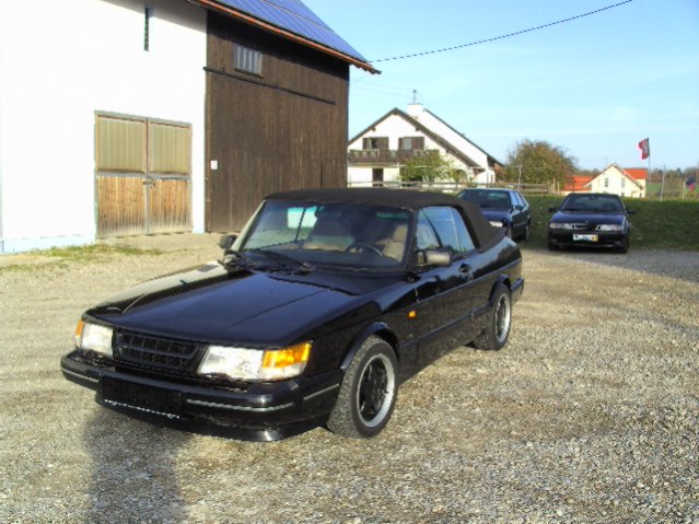

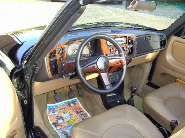

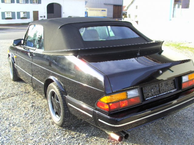

  16. Ja, EKG und Stuhlprobe wurden bereits gemacht (sagt der Arzt!) aber mit einem nicht wirklich verwertbaren Befund. Und jetzt sagt mal Eurem Arzt was er zu tun hat... Gruß Manfred Und hier noch der versprochene (Versuch) Bilder von meinem Auto einzustellen. Allerdings habe ich nicht den Sportauspuff drauf und den schwarzen Kühlergrill auch nicht. Auch habe ich breitere Räder mit Chrom-Felgen und noch eine zus. Holzapplikation am Handschuhfach. So sah er damals bei der Besichtigung aus. [ATTACH]32212.vB[/ATTACH] [ATTACH]32213.vB[/ATTACH] [ATTACH]32214.vB[/ATTACH]
