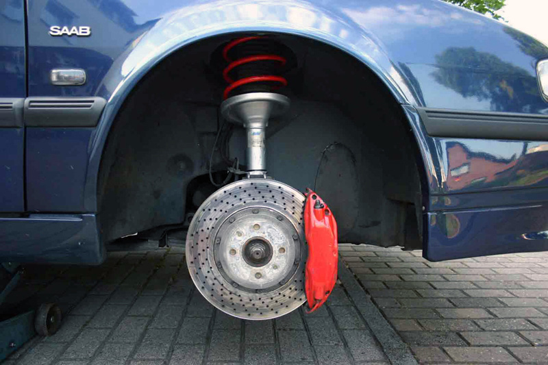

  1. AERO Bremsen Hallo, mir war mit den Original-Bremsen auch jedesmal Angst und Bange. Nach Einbau einer Porsche 4-Kolben Bremsanlage mit Stahlflex Bremsschläuchen ist das kein Thema mehr.

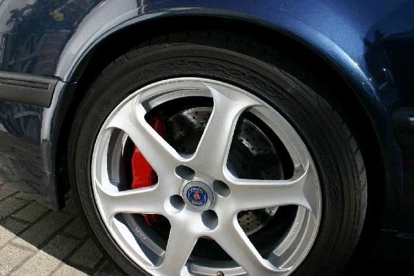

    17 Zoll Hallo Vizilo, ich habe auf meinem Saab 9000 CS Rial Le Mans Alufelgen in 7,5 x 17 ET 18 mit 225/45/17. Sehr schön sind auch AZEV A in der gleichen Größe mit ET 30. Ich bin mit dem Fahrverhalten sehr zufrieden. Die ist aber subjektiv und jeder empfindet es anders. (Meinem Vater ist es zu unbequem, anderen ist es wieder noch nicht sportlich genug). Du solltest Dir selbst ein Bild vom Fahrverhalten machen, und vorher ein entsprechend ausgerüsteten Saab zu probe fahren. Viele Grüße Jörg Martin

    17" Felgen Es passen unter anderem : Azev A in 7,5 x17 Rial Le Mans ATS DTC Superlight als Bereifung ist 225/45/17 empfehlenswert such mal bei Ebay mit den Kriterien : Lochzahl 4 Lochkreis 108 Zollgröße 17 Felgentyp Aluminiumfelge Bei der Einpresstiefe kannst Du mit verschiedenen Spurverbreiterungen experementieren. Es soll aber auch Adapter von 4-Loch auf 5-Loch geben Gruß J.Martin

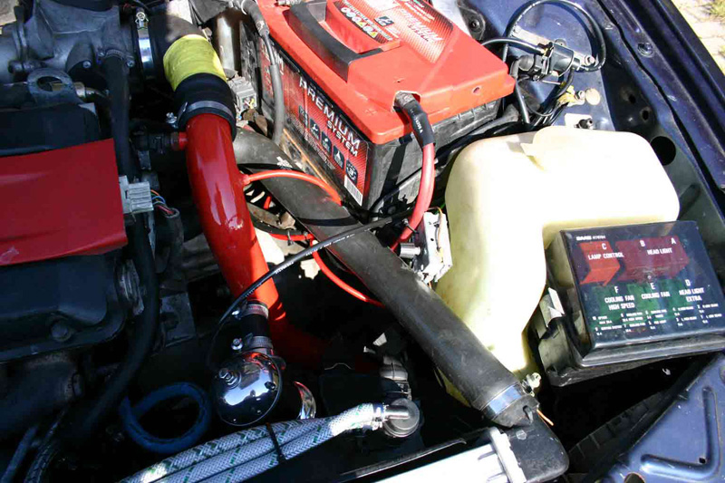

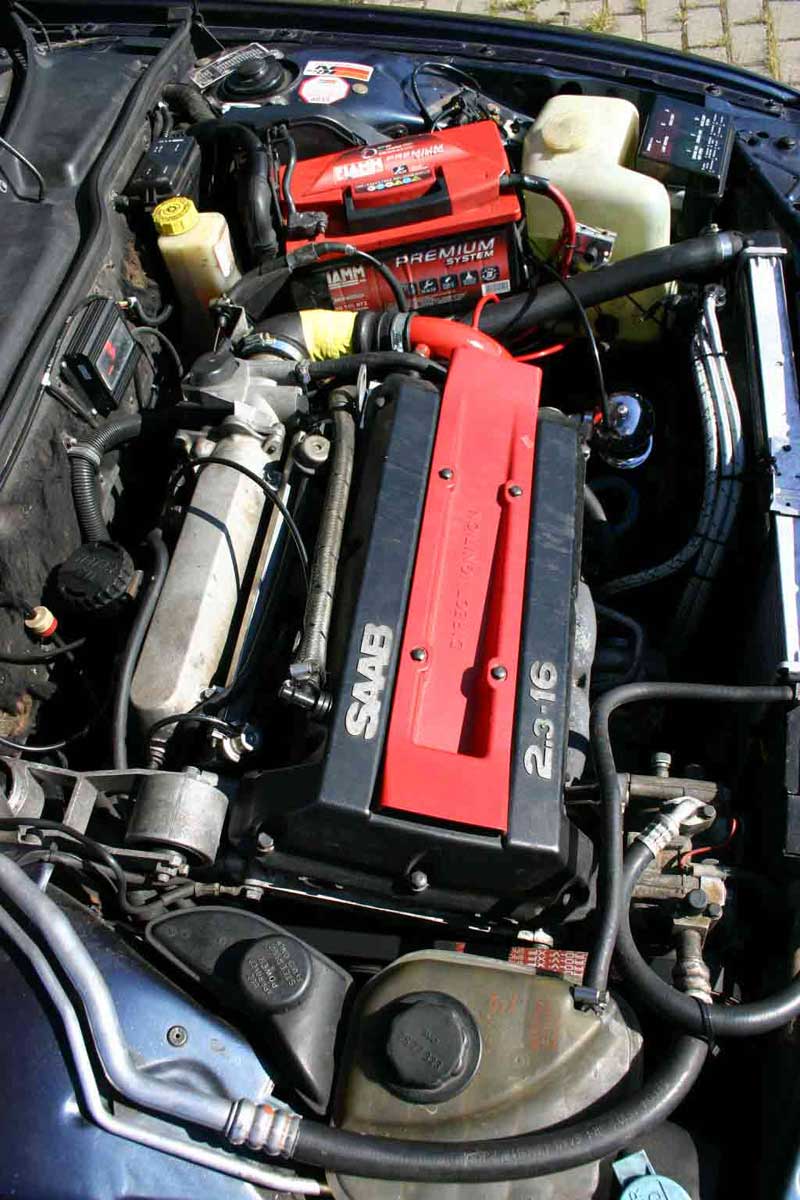

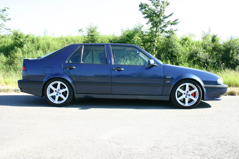

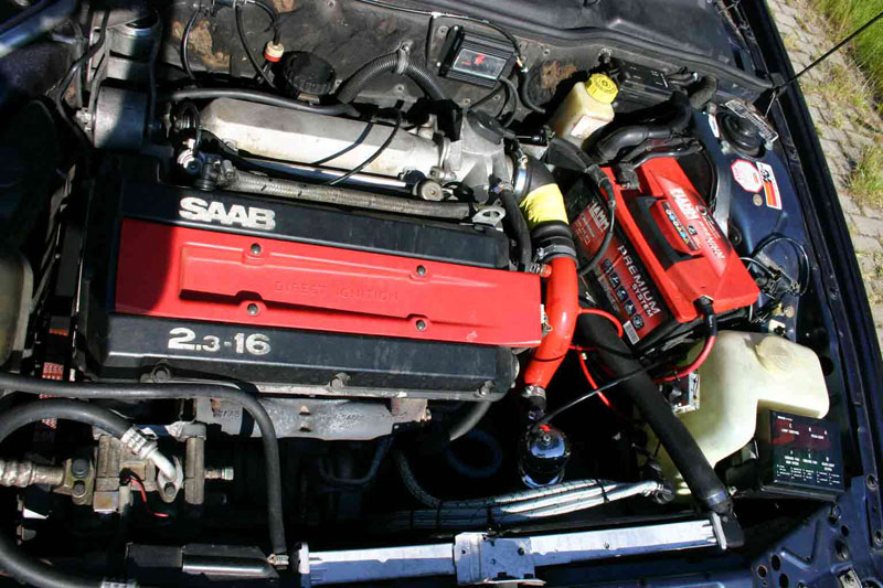

  19. Wassereinspritzung / Bremse Hallo, hier ist eine kleine Auswahl aktueller Bilder. Leider ist mir gestern der Gummischnorchel vor der Drosselklappe gerissen. Deshalb das gelbe Tape. Ein neuer ist aberschon bestellt. Saabige Grüße Jörg
  20. Wassereinspritzung Bei meinem Saab 9000 Turbo 2,3 S bin ich bei 235 km/h immer in den roten Bereich gefahren. Da ich schon eimal einen Motorschaden bei ähnlicher Geschwindigkeit erlebt habe, habe ich mein Getriebe von Gabor Orosz umbauen lassen. Resultat : 50 km/h bei 1000 U/min, Nach Nachmessen mit GPS stehen bei 4000 U/min 201,5 km/h an. Die Serienbremse habe ich gegen eine Bremsanlage vom Porsche 993 Biturbo (Bremsscheibe 322 x 32 mm) mit Stahlflexleitungen getauscht. Die Fadingneigung der originalen Bremse ist bei der Porsche-Bremse gleich Null. Fahrwerk : Koni, gelb mit Federn von B&G Räder : Rial 7,5 x 17 mit 225/45/17 Saabige Grüße Jörg Martin

  23. Wassereinspritzung Ich habe nun endlich meine Wassereinspritzung von Snow Performance eingebaut.(Stage II) Die ersten Erfahrungen (mit destilliertem Wasser) sind sehr positiv. Kein Abbau des Ladedrucks bei höheren Drehzahlen (über 1,0 bar bei 5000 U/min) Die Hochdruckpumpe lässt sich hervorragend unter der Batterie verstecken und die Einspritzdüse fällt nur Fachleuten auf. Nun warte ich sehnsüchtig auf die erste Methanollieferung.

    Hallo, bei diesem Satz wird wahrscheinlich die AZEV A Felge nicht passen, da die Felge, wie bei meinem Fall auch, nicht genügend Freigang zwischen dem Bremssattel und der Felge hat. Bei Brembo gibt es verschiedene 4-Kolben Bremsanlagen für verschieden große Bremsbeläge. Meiner Meinung nach sind die Bremsanlagen mit den größten Bremsbelägen auch die besten. Ich habe verschiedene Brembo Bremsanlagen angeschaut und bin zu der Überzeugung gekommen, dass die Brembo-Porsche-Bremsanlage die größte Bremsbelagfläche hat. Sind bei der 314 mm Anlage bei dem Preis von 850.- Euro auch die Bremsscheibentöpfe und die Halter inbegriffen ? Sind es einteilige Bremsscheiben mit dem passendem Lochkreis ? Wie dick sind die Bremsscheiben ? Mit saabigen Grüßen Jörg
