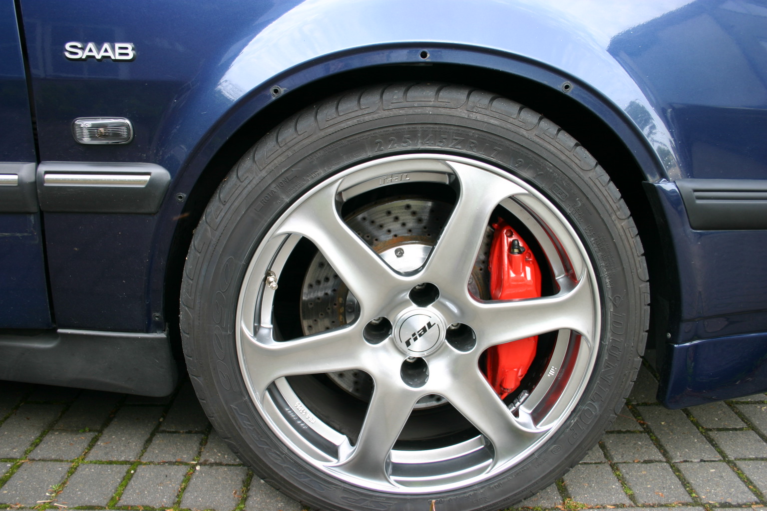

Hallo, am Radlauf fehlt noch die Aero Kotflügelverbreiterung. Sonst ist nichts an der Karosserie gemacht. Als Felgen habe ich Rial Le Mans in 7,5 x 17 mit ET 18 montiert. Einen TÜV-Termin habe ich in 2 Wochen. Die Firma, die die Bremsen montiert hat, hat einen guten Draht zum TÜV; so dass ich mir deswegen keine Sorgen mache. Einen weiteren Vorteil der Porsche Bremsanlage ist auch, dass ich die Bremsscheiben fast überall bekomme. Bei anderen Anbietern weiß ich nicht, ob es die Bremsscheiben dann noch gibt, und dann auf teure Einzelanfertigungen zurückgreifen muss. Gruß Jörg

4-Kolben Bremsanlage Hallo, nun habe ich meine neue Bremsanlage eingebaut und bin total begeistert. Selbst nach mehrmaligen Bremsen aus höherer Geschwindigkeit macht sich ein Bremsfading nicht bemerkbar. Verzogen sich früher durch die Hitzeeinwirkung die Bremsscheiben und machte sich dieses durch Vibrationen im Lenkrad bemerkbar, gehört dieses nun der Vergangenheit an. Die Bremsanlage besteht aus : 4-Kolben Bremssättel und Bremsscheiben vom Porsche 993 Biturbo Bremsscheibendurchmesser : 322 mm x 32 mm Bremsscheibentöpfe und Bremssatteladapter wurden mit hochfestem Aluminium aus dem Flugzeugbau angefertigt.
