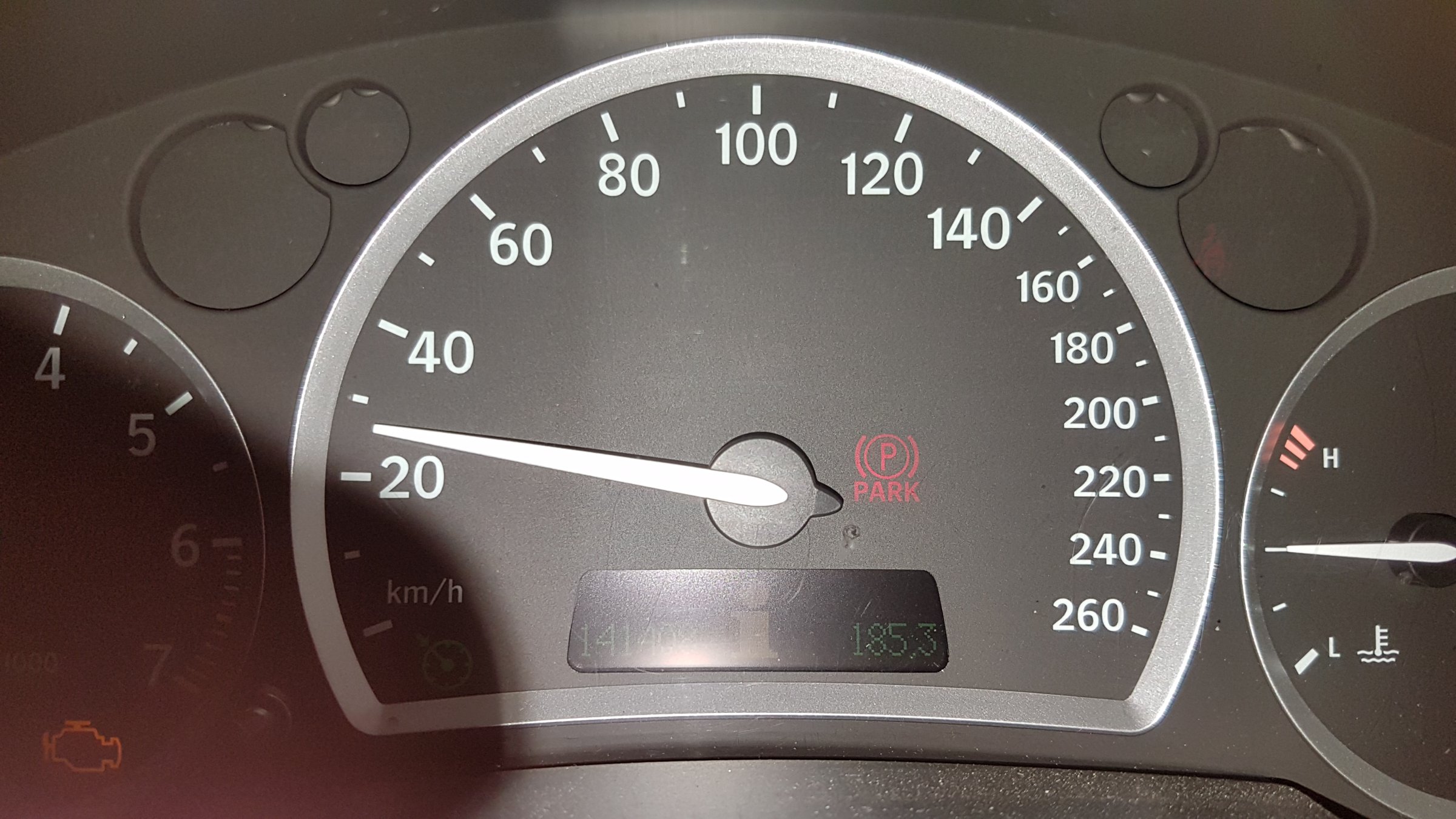

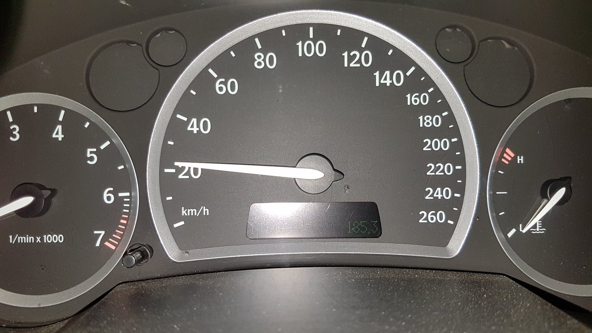

  3. Danke für den Tipp [mention=1966]hansetroll[/mention]! Es ist die Sicherung 4. Hab sie gezogen und nach ca. 30 Sekunden wieder eingesetzt. Tachonadel rutschte wieder unter die Null und zitterte kurz wie wild. Tacho scheint jetzt wieder normal zu funktionieren. Gesendet von meinem SM-G935F mit Tapatalk

  5. Hab die Batterie ne gute Stunde abgeklemmt gehabt. Besserung ist leider nicht eingetreten. Tachonadel steht immer noch so wie vorher. Werde wohl nach Ostern in eine Werkstatt fahren. :/
  6. Seit Anfang diesen Monats hat mein SC ein Geschwisterchen bekommen. Es handelt sich um ein 9-3er CV mit EZ 06/2005 (MY 2005). Angetrieben wird es von dem 1,8t mit Hirsch in Verbindung mit einem manuellen 5-Gang-Getriebe. Die Laufleistung liegt aktuell bei 141.400 km. Nun aber zu meinem eigentlichen Problem: das Cabrio zeigt bei Zündung aus eine Geschwindigkeit von ca. 20 km/h an. Wird die Zündung eingeschaltet, steigt die Tachonadel auf ca. 25 km/h. Also scheint die normale Startprozedur zu funktionieren, nur auf einem höheren Niveau. Zur Verdeutlichung hänge ich zwei Bilder an, eins bei Zündung aus & eins bei Zündung an. Hatte hier jemand schonmal ein ähnliches Problem bzw. weiß jemand, ob man den Tacho irgendwie neu justieren / kalibrieren kann? Die Fahrzeugbatterie wurde letzte Woche gewechselt und bei laufendem Motor mit >=14V geladen. Somit schließe ich für mich Spannungsprobleme aus. Für jedwede problemorientierte Lösungsvorschläge bin ich dankbar. Edit: Tachometer funktionierte bisher ohne Probleme. Es tauchte gestern erstmalig auf.
