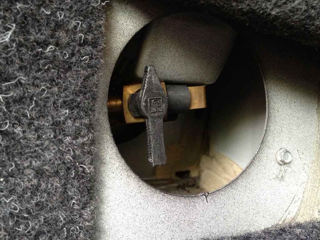

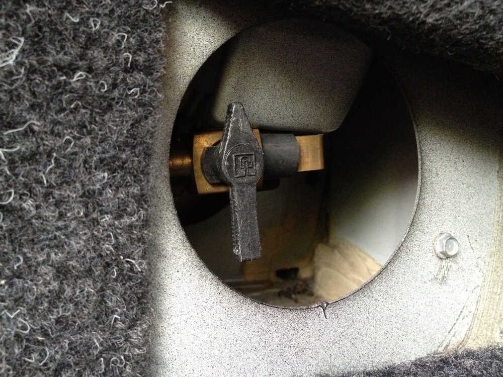

  8. Juhu Danke...! Dachte mir schon fast, dass ich vom Kofferraum aus auf dem Holzweg bin... dann bekomme ich das hin! Welche Funktion hat denn dieser Hahn unten rechts im Eck?

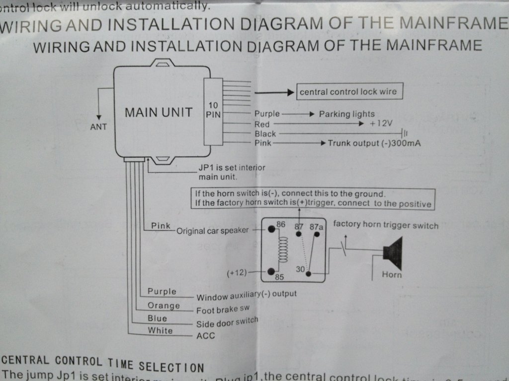

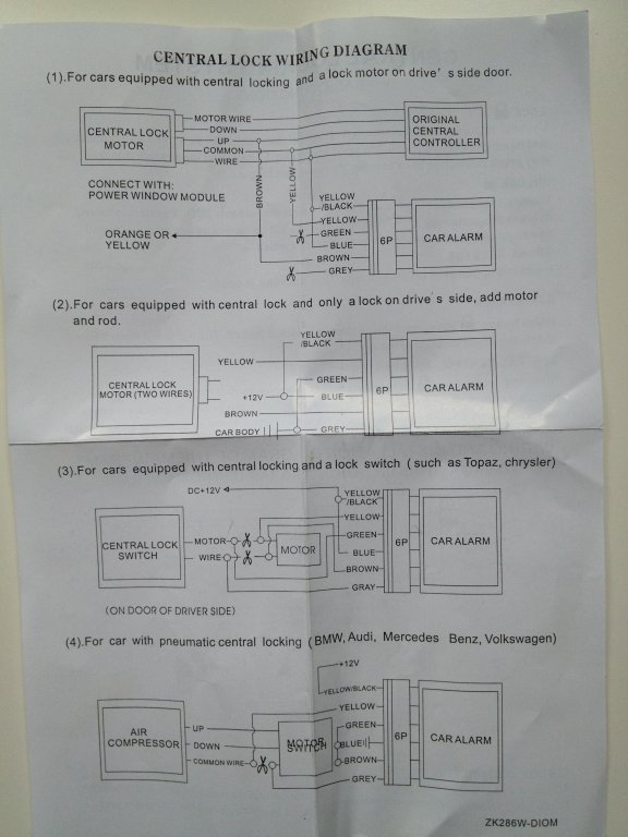

  15. Hat leider nicht funktioniert und ich habe nach 1 Stunden wilden Ausprobieren entnervt aufgegeben...ich wollte die FB schon zurück schicken, aber leider war das Rückgaberecht nach knapp über 14 Tagen abgelaufen... :( Vom Grundgedanken funktioniert es eigentlich ganz gut! Allerdings war das max. der Gefühle, das die ZV nach Knopfdruck in offenen Zustand geschlossen hat, ist dann aber gleich wieder nach oben geschnappt??? Was kann da noch der Fehler sein? Egal welche Kabel ich verbunden habe - mehr ging leider nicht... :((( Hat noch jemand eine Idee?

  18. Hat denn keiner eine Idee, bzw. weiß wie die Kabel belegt sind? :-(

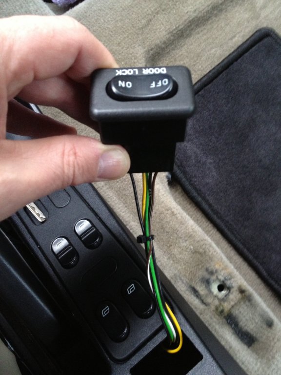

  19. Ich hätte da mal eine Frage an die Elektronic-Experten... Ich möchte eine Zubehör Funkfernbedienung für meine ZV einbauen...warum? Weil mein US-CV (´94) zwar eine ZV hat und und wohl auch mal eine original Funk-Fernbedienung dafür, diese gibt es aber leider nicht mehr! Aus diesem Grunde fehlt bei mir in der Fahrertüre wohl dieser Pin/Nöppel, der beim Zu-/Aufschließen mit dem Schlüssel das Signal an die ZV gibt und alle Türen sperrt (es fehlen auch die entsprechenden Kabel in der Türe). Wenn ich mit dem Schlüssel sperre tut sich nichts und nur die Fahrertüre geht zu. In der Mittelkonsole ist aber dieser schöne "Door-Lock" Schalter...wenn ich im Wagen sitze und diesen drücke, gehen beide Türen und der Kofferraum auf und zu! Bevor ich jetzt diesen Türkontakt nachrüste dachte ich mir, ich mache gleich so eine Fernbedienung rein und gehe an diesen Schalter ran, der immer Spannung hat, alle Türen schaltet und ich muss nicht mehr mit dem Schlüssel sperren. Leider ist die Beschreibung dieser Fernbedienung extrem dürfig und ich weiß nicht genau, welche Kabel ich verbinden muss! http://www.saab-cars.de/attachments/99-90-900-i/114480-funk-zv-im-us-cv-nachruesten-kabelbelegung-img_0651.jpg http://www.saab-cars.de/attachments/99-90-900-i/114481-funk-zv-im-us-cv-nachruesten-kabelbelegung-img_0652.jpghttp://www.saab-cars.de/attachments/99-90-900-i/114482-funk-zv-im-us-cv-nachruesten-kabelbelegung-img_0653.jpghttp://www.saab-cars.de/attachments/99-90-900-i/114483-funk-zv-im-us-cv-nachruesten-kabelbelegung-img_0654.jpg Was aus dem kleinen Stecker unten raus geht (pink,purple,orange,blue,white) brauche ich nicht und beim großen Stecker ist Masse und Dauerplus auch klar, pink (zum Tank) brauche ich auch nicht, sowie purple (parking lights). Also geht es nur noch um gelb/schwarz, gelb, grün, blau, braun, grau...? An meinem Schalter sind 2 schwarze (Masse?) Kabel jeweils L+R, grün und braun/weiß. Wie sind diese Kabel im Schalter belegt, bzw. welche muss ich verbinden, damit es funktioniert? Bei der Anleitung gehe ich übrigens von der Variante 1 aus, oder? Hat jemand schon mal so was eingebaut, bzw. kann mir helfen? Ich möchte ungern einfach rum probieren und dabei evtl. das STG der ZV zerschiessen... Danke für jeden Tipp und viele Grüße, Jens

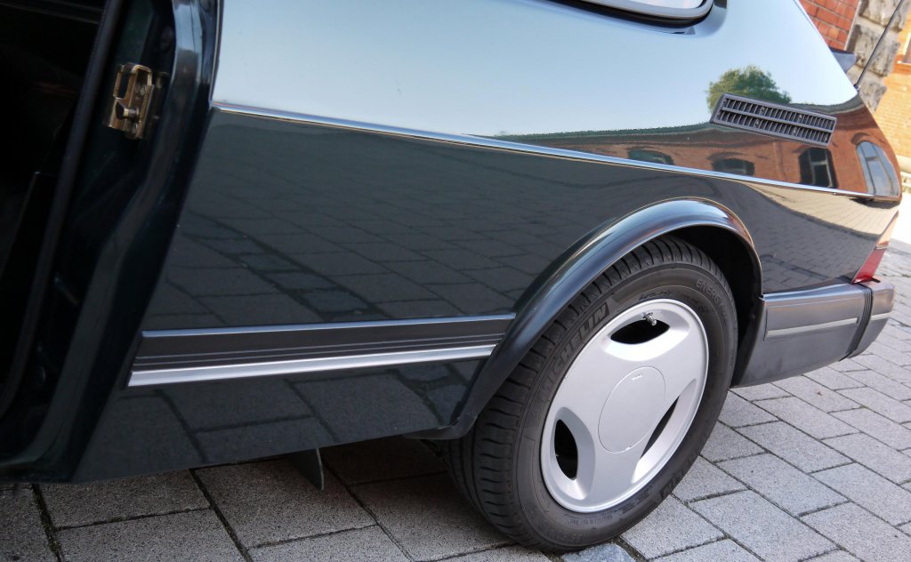

  21. Kennt jemand den original Farbton der 15" AERO Felgen? [ATTACH]69040.vB[/ATTACH] Ich würde gerne solch einen Satz samt Deckel nach dem aufbereiten beim Lackierer neu lackieren lassen und bin nun auf der Suche nach dem original Farbton. Hat jemand eine Idee?
