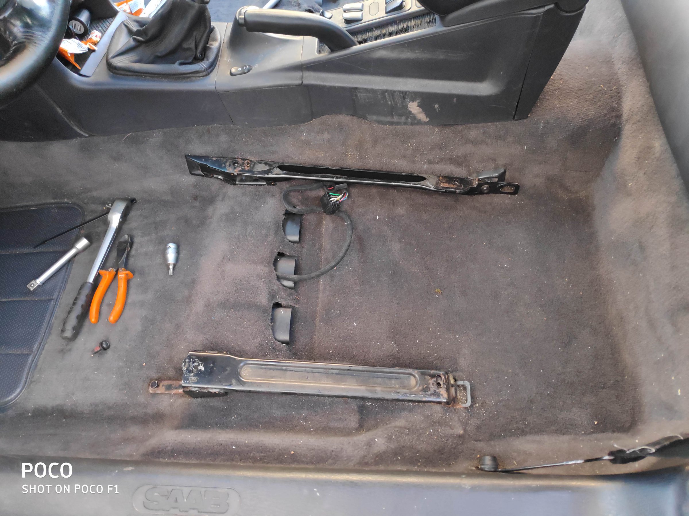

Also die 9-3 Sitze habe keine Sitzschiene ( wenigstens seh ich das nicht so ,der Verkäufer sagte mir, das da keine dabei gewesen wären) und als ich den 9-3 Sitz in meinen Saab rein gestellt habe, waren die 9-3 Sitze ( Lochabstände) breiter der Abstand länger. Möglich das es doch geht, hat sich mir aber nicht erschlossen. Erklär mal das mit der Sitzschiene genauer, wie du das meinst. Die Schienen, die du auf dem Bild siehts kann ich nicht umbauen, da die Abstände der Längslöcher nicht passen, und wenn ich das dann nur an einer Schraube vorn befestigen würde, dann ist der Abstand der Schienen bei den 9-3 Sitzen 3-4 cm größer/breiter.
