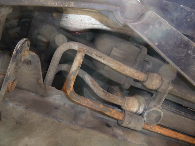

Leitung für Servolenkung beim Kühler verrostet / 900 II Turbo Bj 1998

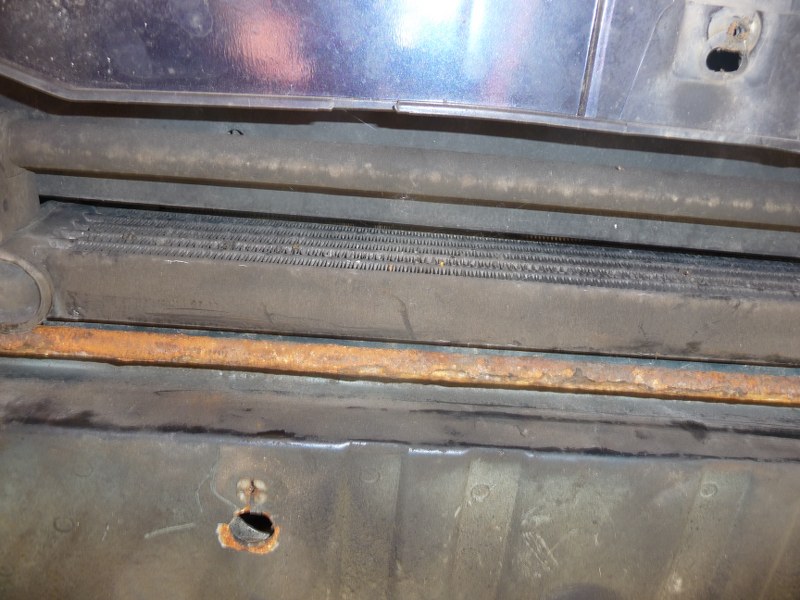

So, die Leitung ist drin, Unterschiede zwischen den Leitung beim 900II und und 93/1 gibt es nicht. Aber es hat gedauert bis die Leitung verschraubt war, durch die Spannung der Leitung in sich kommt man leicht auf die Idee, das die Gewinde nicht passen. Dicht ist es auch, entlüftet auch ( hab mit Rädern in der Luft am Lenkgetriebe gedreht , wie empfohlen).Abschließend wollte ich noch sagen, das bei mir noch der Kühler ( sowas wird es sein) für den Turbo ab musste, (Ölkühler blieb dran), also hat die Aktion doch relativ lange gedauert, auch wenn Scanimport beim Versandt mit einem Tag super schnell war (war wirklich erstaunt). Dafür kam ich aber im Frontbereich in jede Ecke beim Versiegeln mit Fett / Wachs, deshalb war es bei mir ok. Nochmal Danke an euch alle, die mir mit Tipps geholfen haben.

Nein, ist mir nicht klar. Warum? Räder sind zwar alle 4 ober wegen Unterbodenschutzauftrag. Ich dachte es genügt aber einfach Öl auffüllen und die Servopumpe übernimmt den Rest. Habe aber erst mal Probleme die Leitung, die ich gekauft habe anzuschließen: Auf der Fahrerseite will sich die Schraube von dem alten Rohr nicht in das neue Rohr einschrauben lassen. Habe schon alles locker gemacht weil es ich denke, das ich die ganze Sache verkante. Scanimport prüft gerade ob da evtl eine Änderung in der Leitung vorkam ( hatte einen der letzten 900 II /Bj 98) so das evtl. die Leitung schon für den 9-3-1 eingebaut ist und die evtl anders ist. Mal sehen

Ok, ja habe ich jetzt auch gesehen ( nach Abbau der Lampen, Batterie usw. Kann mir einer sagen, wie ich die Stoßstange seitlich abbekomme? Vorn die 2 Schrauben sind schon draußen. Ich sehe da noch 2 Federn die irgendwie die Stoßstange halten. Kann ich einfach das Öl auffüllen ( in dem kleinen schwarzen Behälter) und muss ich entlüften wen ja wie? Die Leitung werde ich neu bei Skandix erstehen. Ach ja - vielleicht kann einer die Überschrift korrigieren (auf Druckleitung Lenkung oder so). Hat ja wirklich nichts mit dem Turbo zu tun.
Ok, ist die Druckleitung. muss mal sehen ob ich sie gebraucht irgendwo herbekomme oder bei Skandix einkaufe. Was muss ich denn so ausbauen/abbauen. Genügt es die Stossstange und die LAmpen abzubauen. Wie ist es mit dem Ölauffüllen? Welches wo rein? Oder ist das rein eine LUFTdruckleitung? Danke schon mal für eure Hilfe.
