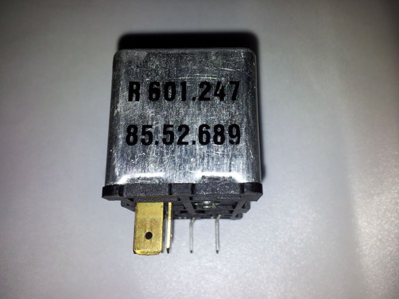

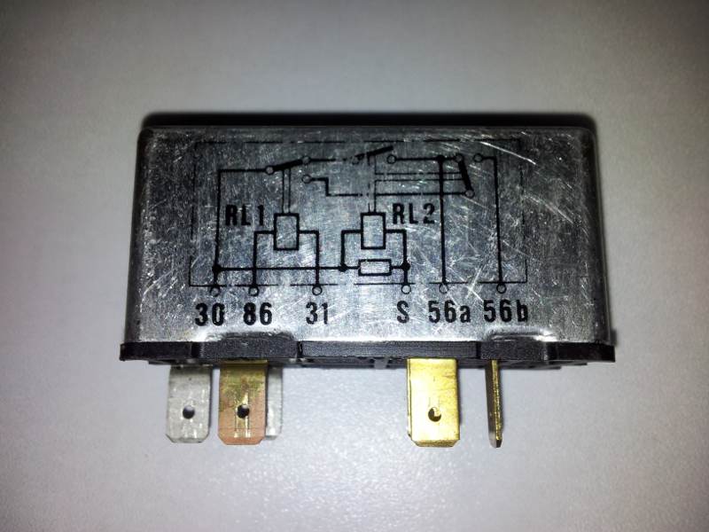

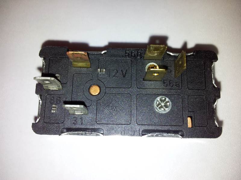

  6. So hab mal das Relais ausgebaut und ein paar Fotos gemacht, vieleicht kann mir da jemand helfen. [ATTACH]68519.vB[/ATTACH][ATTACH]68520.vB[/ATTACH][ATTACH]68521.vB[/ATTACH] Gruß Marwan
