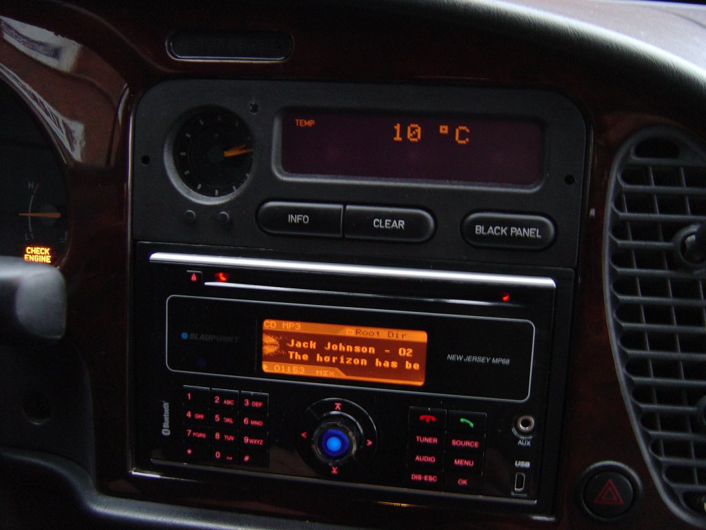

    Hallo da viele Mitglieder nach einen Foto betreff des Doppeldin Radios angefragt haben habe ich jetzt das Bild von meinem hier einmal angehängt. Saab 900 II Bj 1994 Gruß Heiner

    Falls du noch nicht weiter bist habe heute ein Blaupunkt Radio eingebaut New Jersey MP68 Passt optisch deutlich besser gruß Heiner
  8. Ich habe bei meinem 900 II damals 2 Löcher gebohrt genau dort wo die beiden Laschen am Einbaurahmen sind reingesteckt und dann Laschen reingebogen " hat perfekt gehalten " Jetzt habe ich ein Blaupunkt New Jersey MP68 eingebaut wegen Freisprechanlage USB und der Optik. http://www.blaupunkt.com/de/7648498310_main.asp Wenn Interesse besteht mal PN Gruß Heiner:smile:
