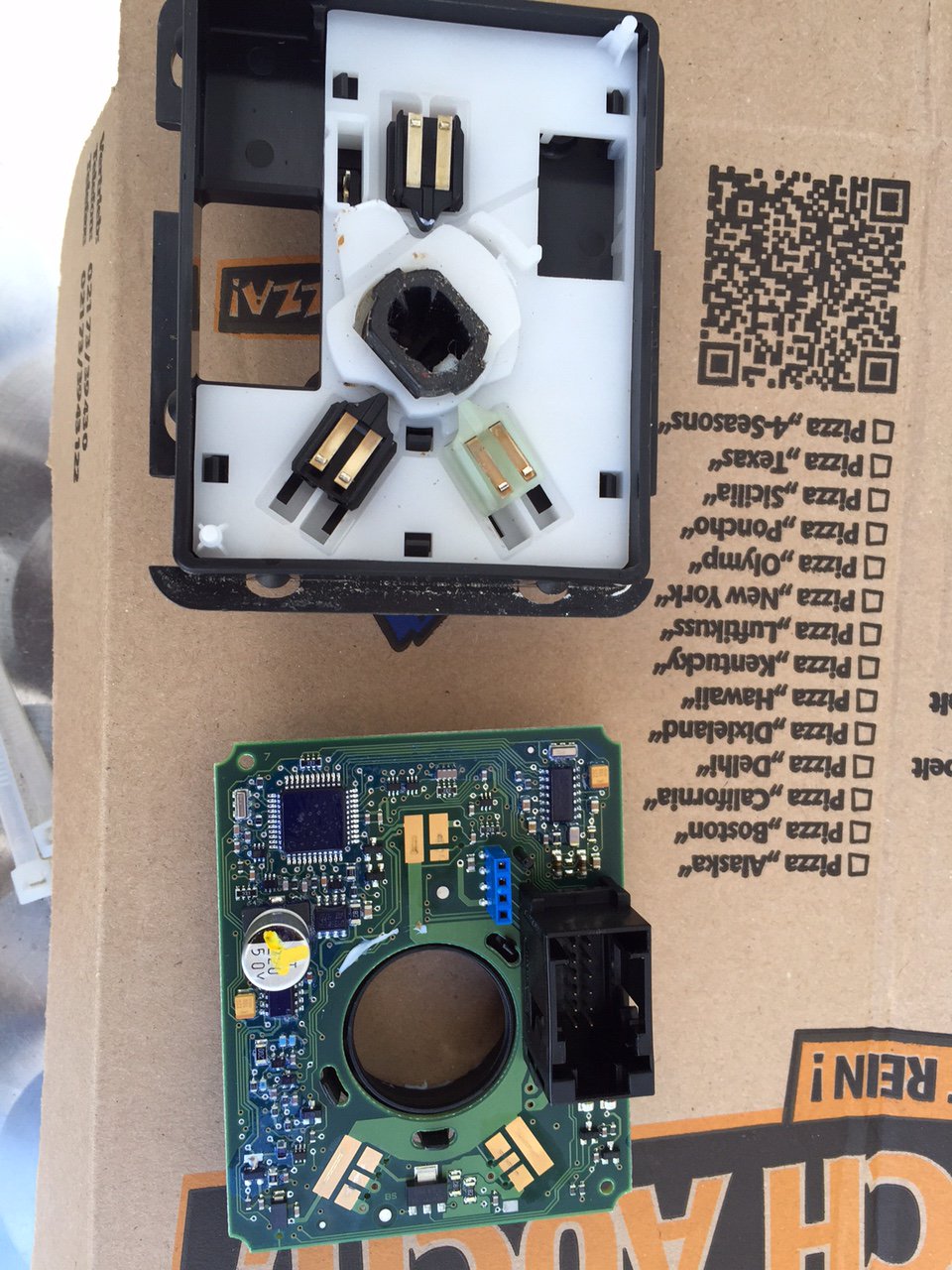

  3. Die Lösung: Ausbauen und sauber machen ( mit zB Kontakt Chemie Cleaner aus der Elektronik ) . Es funktioniert . Ich habe diesen Bericht im Forum gefunden http://www.saabcentral.com/forums/showthread.php?t=219388 und es ausprobiert. Danach funktioniert alles wieder wie neu. Wie man auf dem Fotos sieht sind dort drei Kontakt Flächen, diese habe ich gereinigt und die Schleifer Federn die auf die Kontaktfläche drücken sollen etwas nachgebogen, sodass die wieder stärker anliegen. Das schwierigste ist den Schalter auf zu bekommen, da er mit 8 Snapin Zuhalerungen versehen ist, aber mit etwas Geduld oder 4 Händen geht das.
