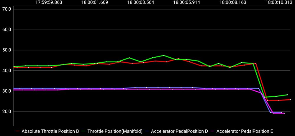

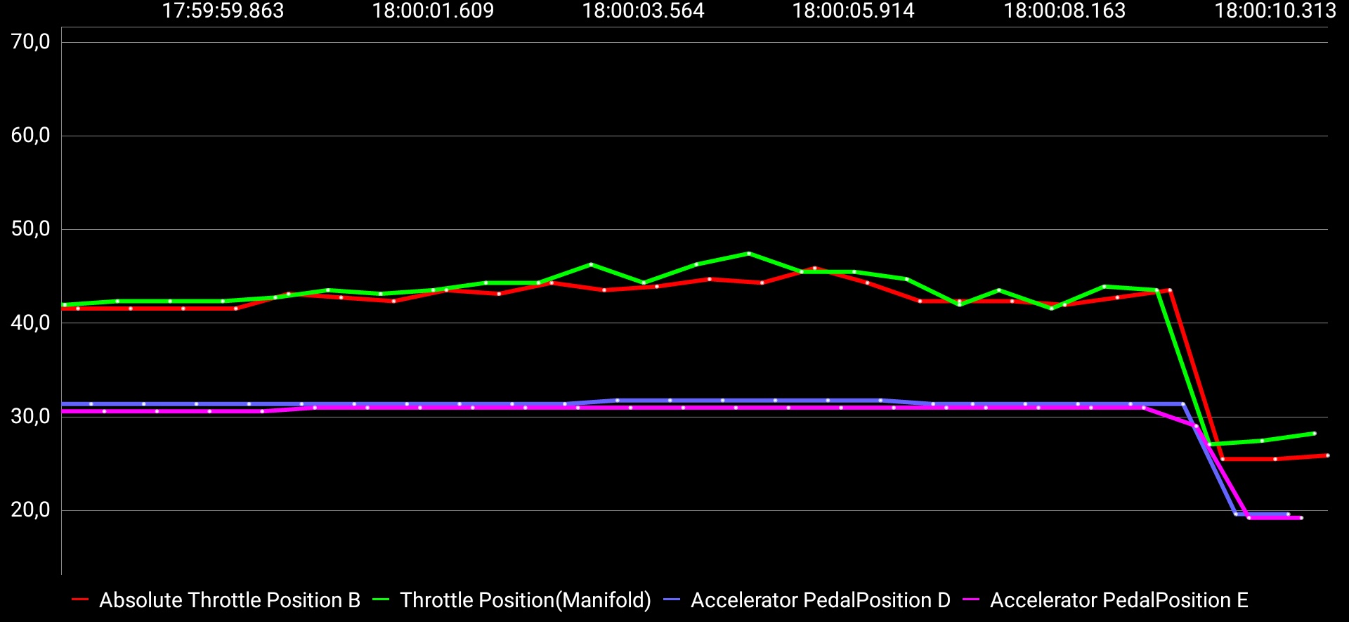

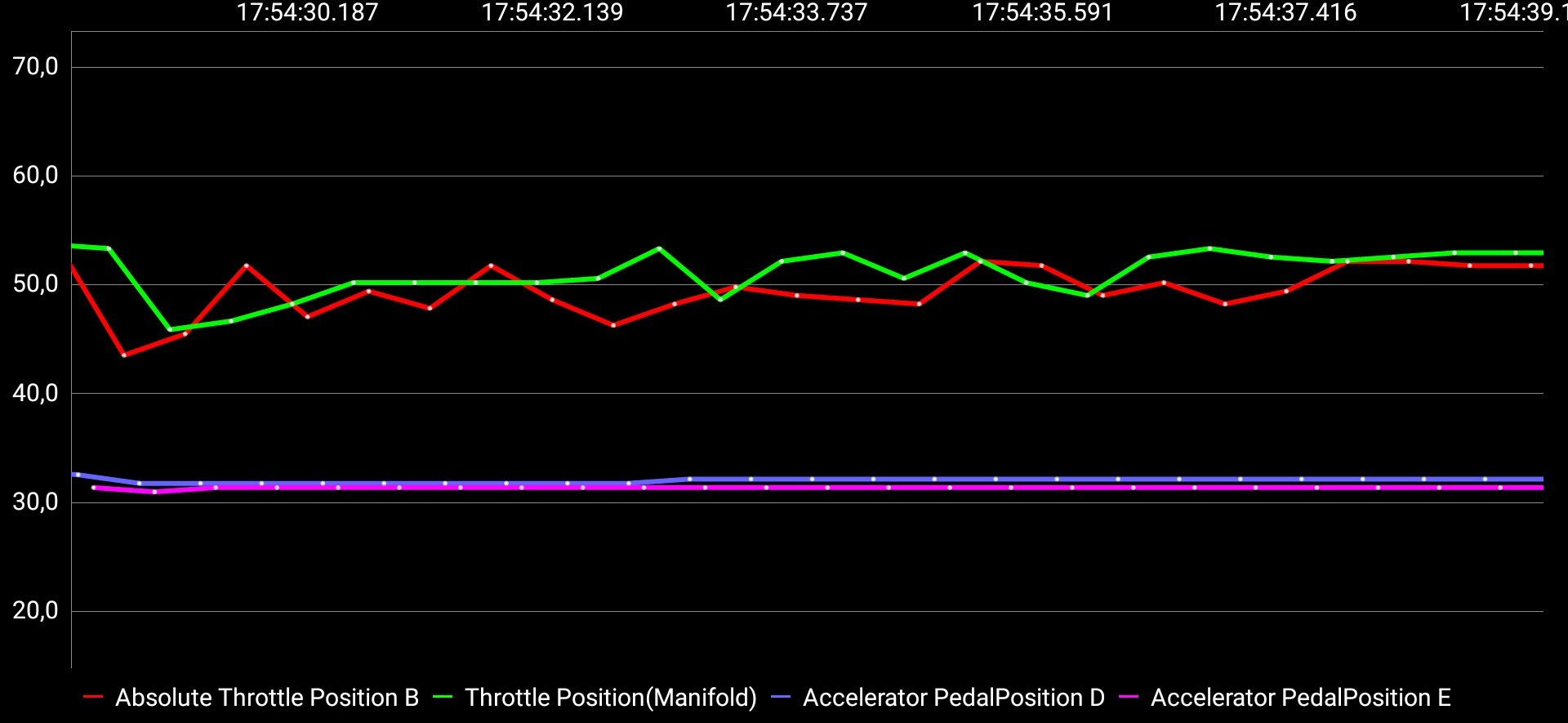

  4. Heute Abend habe ich mit Torque mal eine Aufzeichnung von Drosseklappenpoti 1 u. 2 und Gaspedalsensor gemacht. Bei etwas über 30% Gaspedalstellung springt die Klappe auf und zu.
