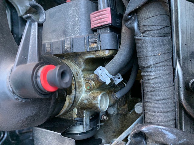

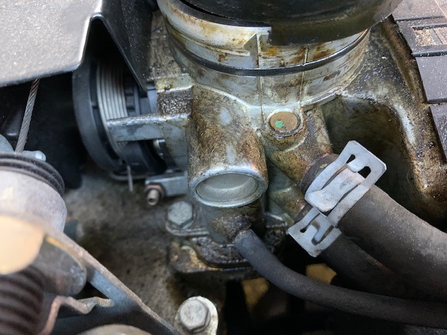

  13. Mein lieber Herr Gesangsverein. Das Niveau hier, wenn man mal einen Fehler macht (eigentlich war es kein Fehler) nimmt ja MT Niveau an .. sorry.. aber Saab Kenner sehen sofort das es ein Turbo ist :) ..das nur beiläufig. Und ja, ich habe verschiedene Modelle auf meinem Hof, daher ändere ich nicht immer mein Profil.. Vielen Dank vorab an alle konstruktiven Beitragskommentatoren! Zum Thema: Ja es ist ein Turbo und leider läuft es an der Rückseite zielich arg herunter. Ich werde mal dieses Ventil prüfen und auch den Ansaugschlauch mal herunter nehmen. Vielleicht bin ich dann schlauer. danke VG
  14. Hallo Leute. An meinem 9-3 Cabrio (Baujahr 2003) tropft das Öl an der Drosselklappe regelrecht herunter. Siehe Fotos. Was kann eurer Meinung nach die Ursache sein ? Turbo ? KWE dicht ? Auto läuft normal..aber es tropft. Danke im Voraus VG
