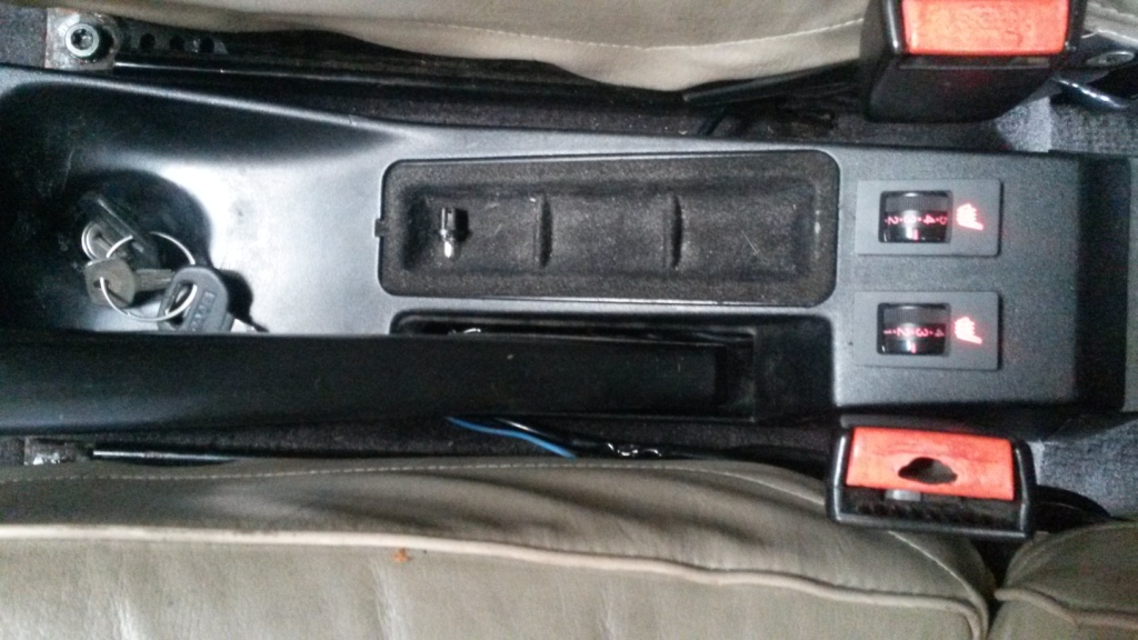

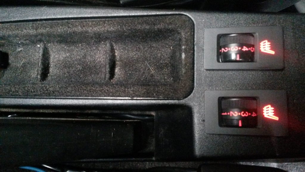

  17. ...so, der Winter kann kommen. Sitzheizung ist angeschlossen und wärmt ! Ich konnte jetzt doch die Spannung an der Originalleitung unterm Sitz abgreifen. Es war nur die Sicherung durch (wahrscheinlich als die alte Sitzheizung durchgebrannt ist). Ein Dank an alle Ratgeber. P.S. nix für "nur Original"-Fans - aber durchaus praktikabel, recht günstig und sieht auch gut aus (finde ich)

  19. ....bin nur auf die doofe Idee gekommen weil auf den Originalleitungen unter den Sitzen leider keine Spannung anliegt. Der Hersteller sagt übrigens, dass Zündungsplus für die Matten auch vom Autoradio abgegriffen werden kann.

  21. Hallo, ich habe als kleine Sommerbeschäftigung eine Carbongeflecht-Heizmatten in die beiden Vordersitze gebaut und suche jetzt eine Schaltplus-Leitung um sie anzuschließen. Vorne unter der Mittelkonsole hängt ein Stecker unbeschäftigt rum. Ist der für ein nicht vorhandenes elektrisches Schiebdach ? Ich habe jetzt noch nicht gemessen ob da Spannung drauf ist; wenn ja, könnte ich da das Schaltplus für die Sitzheizung abnehmen ? Grüße Michael
  22. .....es war tatsächlich die Sicherung. Allerdings war sie nicht auf dem Steckplatz wo Sie vermutete. Gemeinerweise gab´s da noch ne Zweite unter der Rücksitzbank die auch durch war....auf die Idee bin ich aber erst gekommen als ich den Stecker durchgemessen hatte und ziemlich ratlos war.....egal. Es funkt wieder !
