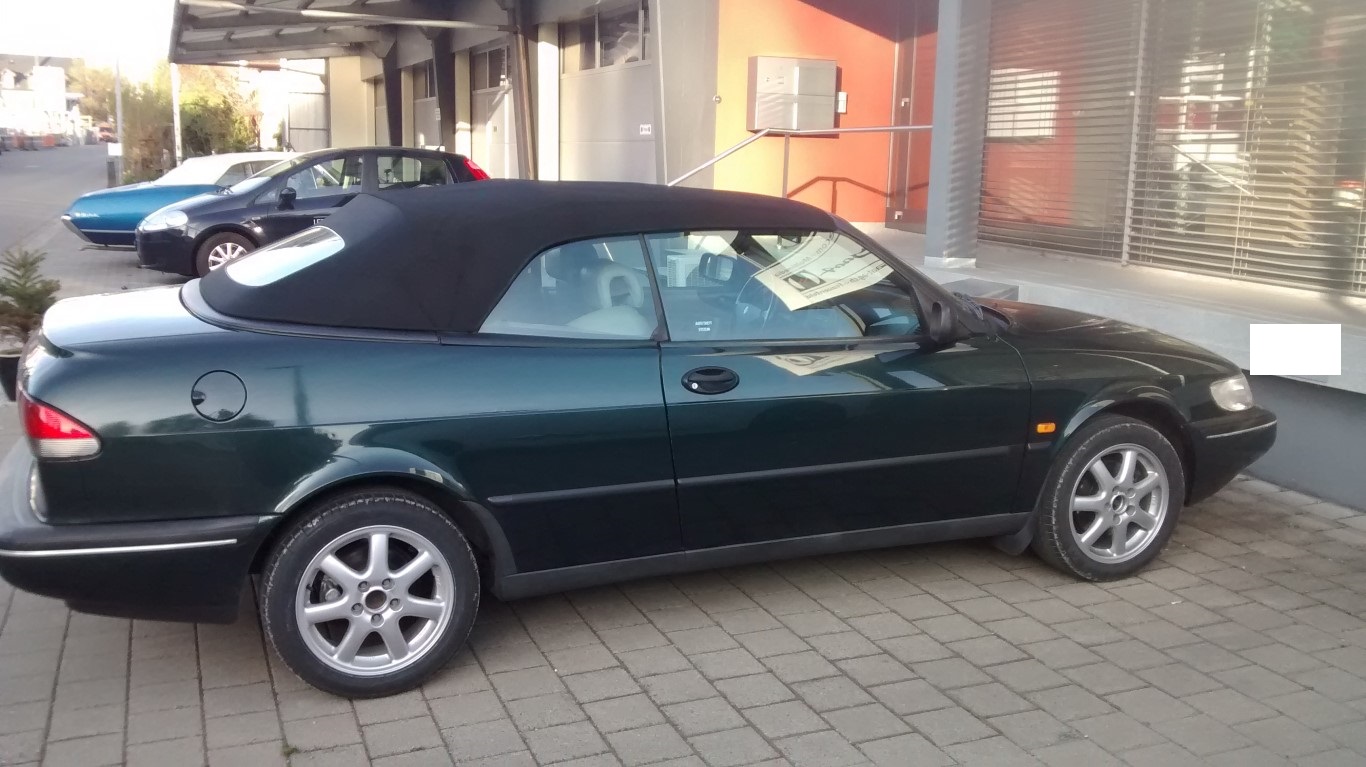

  21. So sehe ich das auch. Die Felgen habe ich mittlerweile identifizieren können, sind wahrscheinlich Irmscher Twin Spoke Teilenummer i 61 10 464, für Astra G, Zafira B und Vectra B. Schade... von der Optik fand ich sie gar nicht mal so schlecht. [mention=800]patapaya[/mention]: Meine Infos habe ich aus folgendem PDF: http://www.saabfreunde.de/AbnahmenUmruestungen901-9000.pdf Zulässige Kombinationen stehen auf Seite 2:2/4.
  22. Hallo patapaya, onin94 kann vielleicht noch ein CoC besorgen. Falls nicht, dürfte ich Mitte nächster Woche nochmal auf Dich zukommen? Eine Felge hatte ich gerade mal runter, sind Ronal 6 J x 16 H2 ET 44. Sprich, nicht zulässig in D für den 900er. Falls ich meine Unterlagen hier richtig deute, wären zulässig: 185/65 oder 195/60 oder 205/55 auf 6 J x 15 H2 ET 49 oder 205/50 ZR 16 auf 6,5 J x 16 H2 ET 49 und falls die Felgen nicht original Saab sind, bräuchte ich auch noch die ABE dafür. Oder bin ich hier auf dem Holzweg?

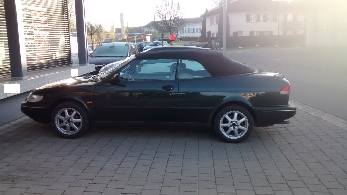

  23. Leuchten, Scheiben und Sicherheitsgurte haben alle ein e-Prüfzeichen. Sogar die kleinen Seitenblinker. Die Felgen sind wohl original Saab, allerdings kann ich keine Bezeichnung o. ä. erkennen. Kann mir jemand anhand des Bildes vielleicht den Felgentyp sagen? Oder wie man den rausfindet?
  24. Hier mal noch ein Bild, damit ihr wisst, worum es geht ;-)
