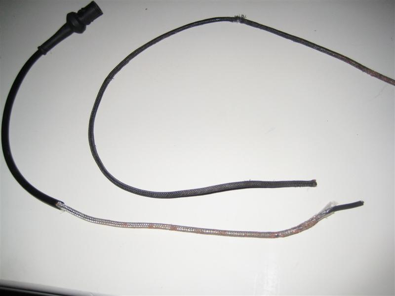

    So, hier informationshalber mal das Ergebnis der Obduktion eines defekten ABS-Sensorkabels (hinten rechts 9k CSE MJ 95). Der Sensor hatte keinen Durchgang mehr, also habe ich ihn ausgebaut und das Kabel ca. 5 cm vor dem Sensor abgetrennt. Der Sensor würde an dem Stück hängen, das rechts aus dem Bild rausläuft. Die zwei Enden gehören ungefähr an die Stelle, wo die Durchführung in das Innere des Autos ist. Dort sitzt eine Gummitülle, die das Kabel einklemmt. Man sieht, dass durch eindringende Feuchtigkeit vom Sensor her die Ummantelung des Kabels schwarz korrodiert ist. Das Wasser kriecht das Geflecht hoch und oxidiert es dabei fröhlich, bis es wegen der Gummitülle nicht mehr so flott weiterkommt, deshalb gibt es weiter oben nur ein paar bräunliche Flecken und darüber ist die Schirmung noch unversehrt. Auch mit dem am Sensor verbliebenen Stück Kabel gibt es keine Chance auf Reparatur; das Zeug ist so verrottet, dass es keinen Kontakt mehr hergibt. Die einzige Möglichkeit wäre, direkt im Sensor ein neues Kabel anzuschließen, aber vermutlich hat auch im Inneren der Gammel schon sein schnödes Werk verrichtet. Ob dieser Fehler typisch ist, kann ich nicht sagen, vielleicht kann sich ja mal ein Experte äußern Jedenfalls werde ich beim Einbau des neuen Sensors versuchen, die Ummantelung vor Wassereinbruch zu schützen. Gruß, Leo
  14. leomeyer hat auf kid74's Thema geantwortet in 9000
    Die ABS-Kabel haben das Problem, dass die Abschirmung vom Sensor aus durch eindringendes Wasser vergammelt. Das Kabel kannst Du nicht einzeln ersetzen, weil es im vergossenen Sensor endet. Wenn die Digicam wieder da ist, stelle ich da mal ein Bild von ein. D.h. Du kannst nur das komplette Paket Kabel + Sensor tauschen (lasse mich hier sehr gern eines Besseren belehren, falls es doch geht). Warum die bei Saab so teuer sind? Da müsstest Du mal in Schweden nachfragen vermute mal, reine Preispolitik. Bei Skandix gibt's die Teile (für mein Modell jedenfalls) günstiger; Problem sind lange Lieferzeiten, ich warte schon eine Woche auf meinen, voraussichtlicher Liefertermin ist der 17.7. und der TÜV ist heute abgelaufen Eine günstigere Alternative, abgesehen von gebrauchten Teilen, würde mich auch interessieren.
