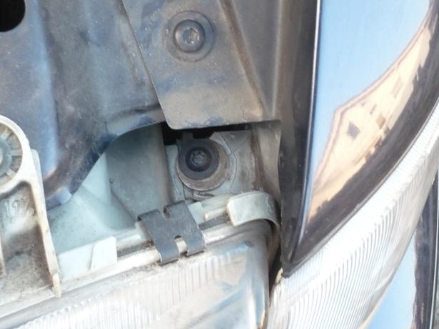

    War gerade draußen und habs mir nochmal genauer angesehen. Es ist die Lasche vom Blinker, und Unterlegscheiben sind da schon drunter. Werde das beim legen der Schläuche aber nochmal unter die Lupe nehmen. Da ich die Scheinwerfer und Blinker eh abnehmen muss, werde ich danach versuchen, dass stabiler zu befestigen. Ich improvisiere auch gut und gerne.

  22. ferdinator hat auf ferdinator's Thema geantwortet in 900 II - 9-3 I
    Danke für die Tipps, mit dem Ausbau der Scheinwerfer habe ich schon gerechnet nachdem ich mir das nochmal genauer angeschaut hatte. Dabei ist mir aufgefallen, dass die Lasche vom Scheinwerfer auch schon angeknackst ist. Gibt es da bedenken, dass beim Bremsen der Scheinwerfer rausfliegt, oder kann ich das mit Unterlegscheiben fixieren? Gruß ferdinator
