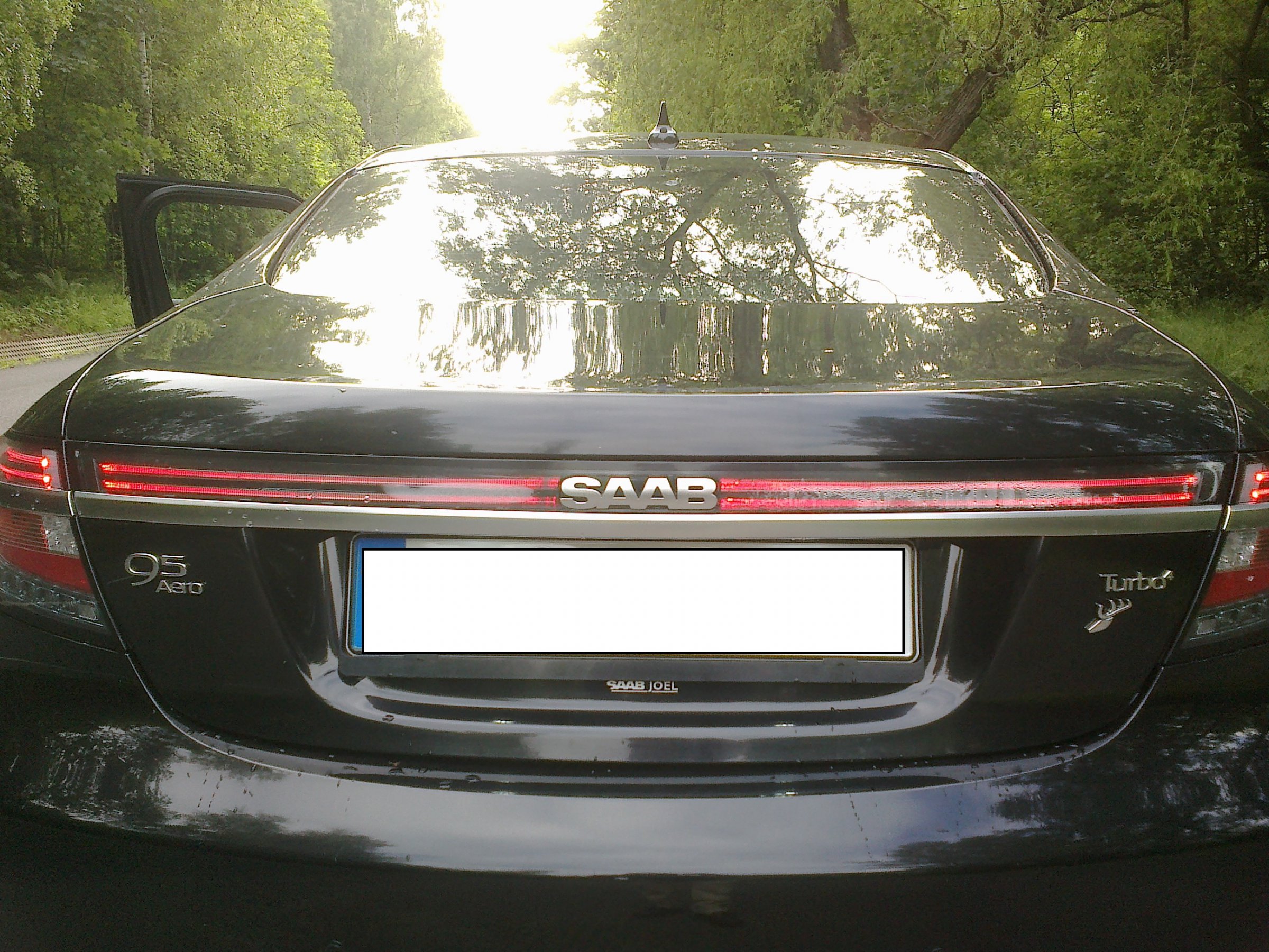

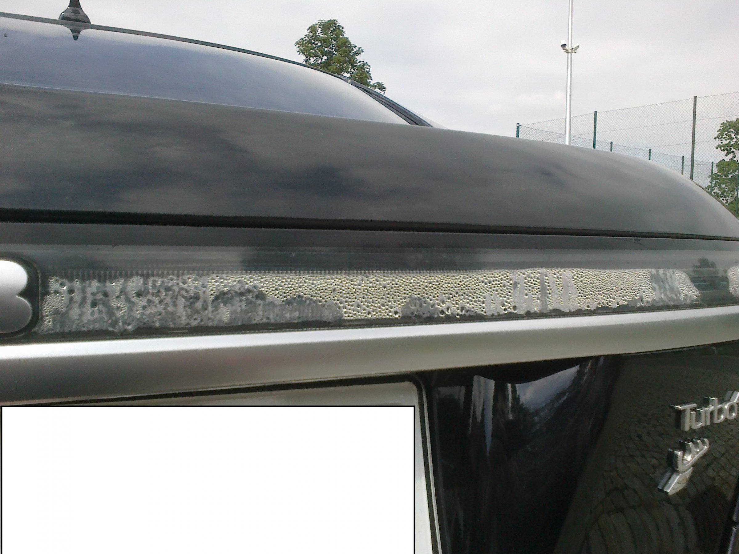

  21. dakabo hat auf Wene's Thema geantwortet in 9-5 II
    Meine Leiste ist immer noch nicht dicht genug:mad: Aber ich glaube eine kostenguenstige Alternative zum Kauf einer neuen LED Leiste beim Totalausfall gefunden zu haben. Unter der Adresse => http://hidserwis.pl/Home/2/pl. konnte man die Leiste fachmaennisch reparieren lassen. Die Leiste sollte von der Rueckgehaeuse getrennt werden bevor beide Elemente zur Reparatur verschickt werden. Die Kosten der Reparatur werden nach der Diagnose dem Kunden mitgeteilt und dann kann man entscheiden reparieren oder nicht. Wenn keine Reparatur moeglich fallen nur die Ruecksendungskosten an. Garantie.

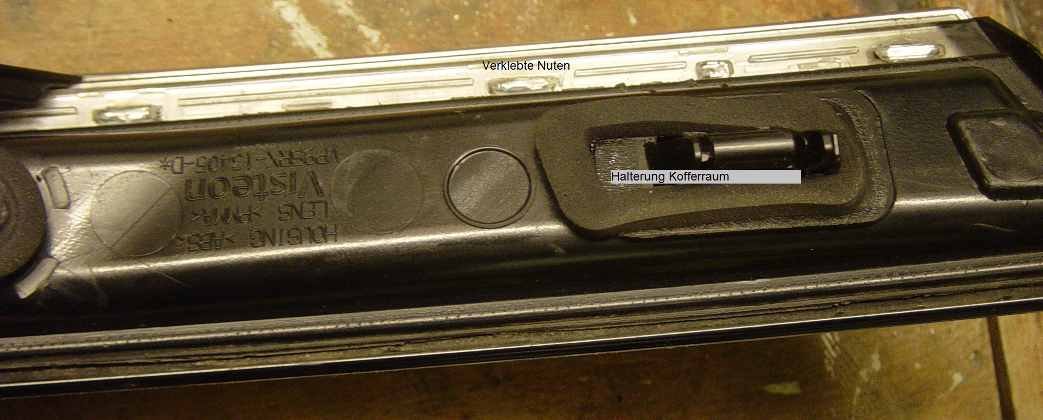

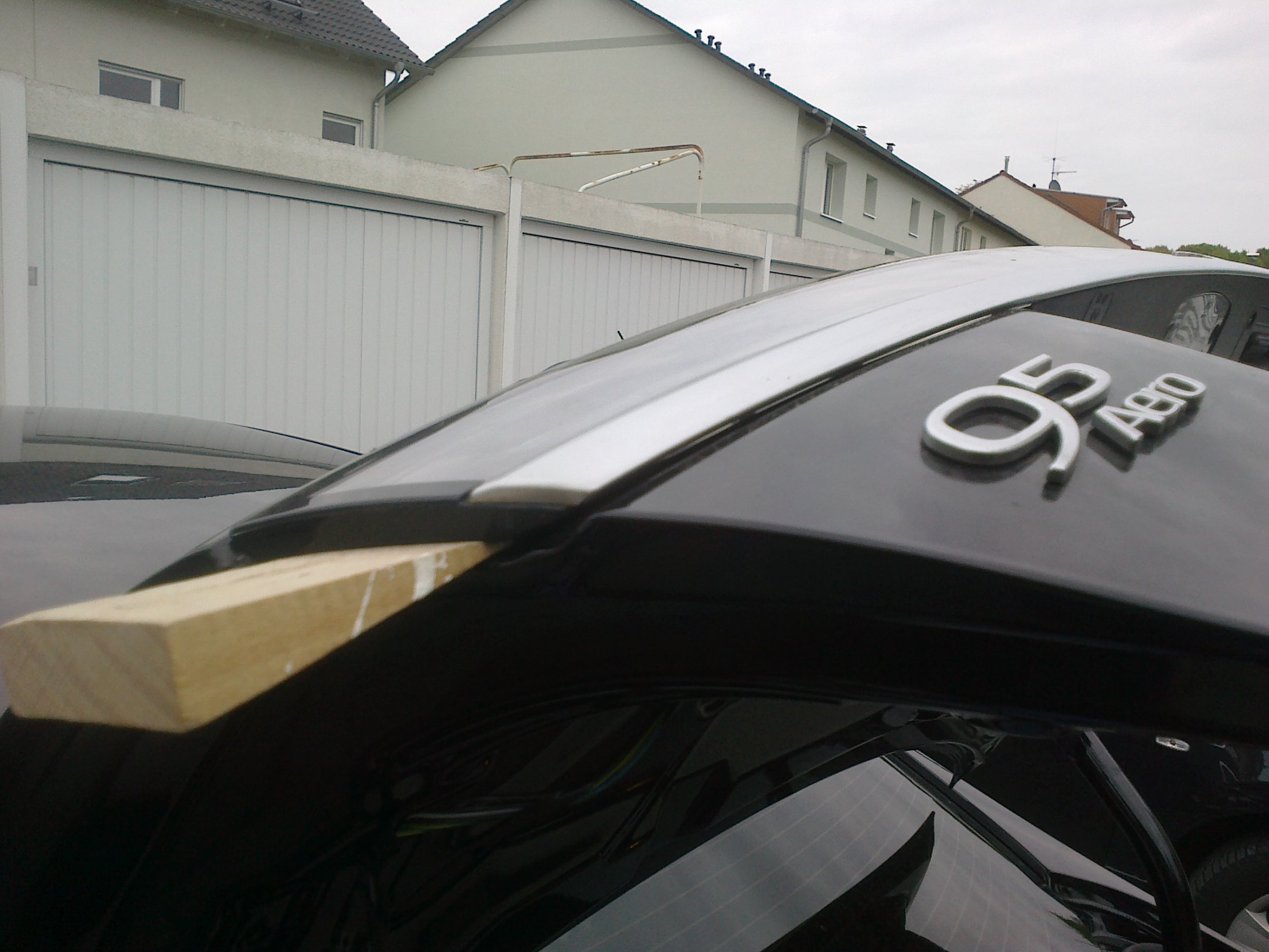

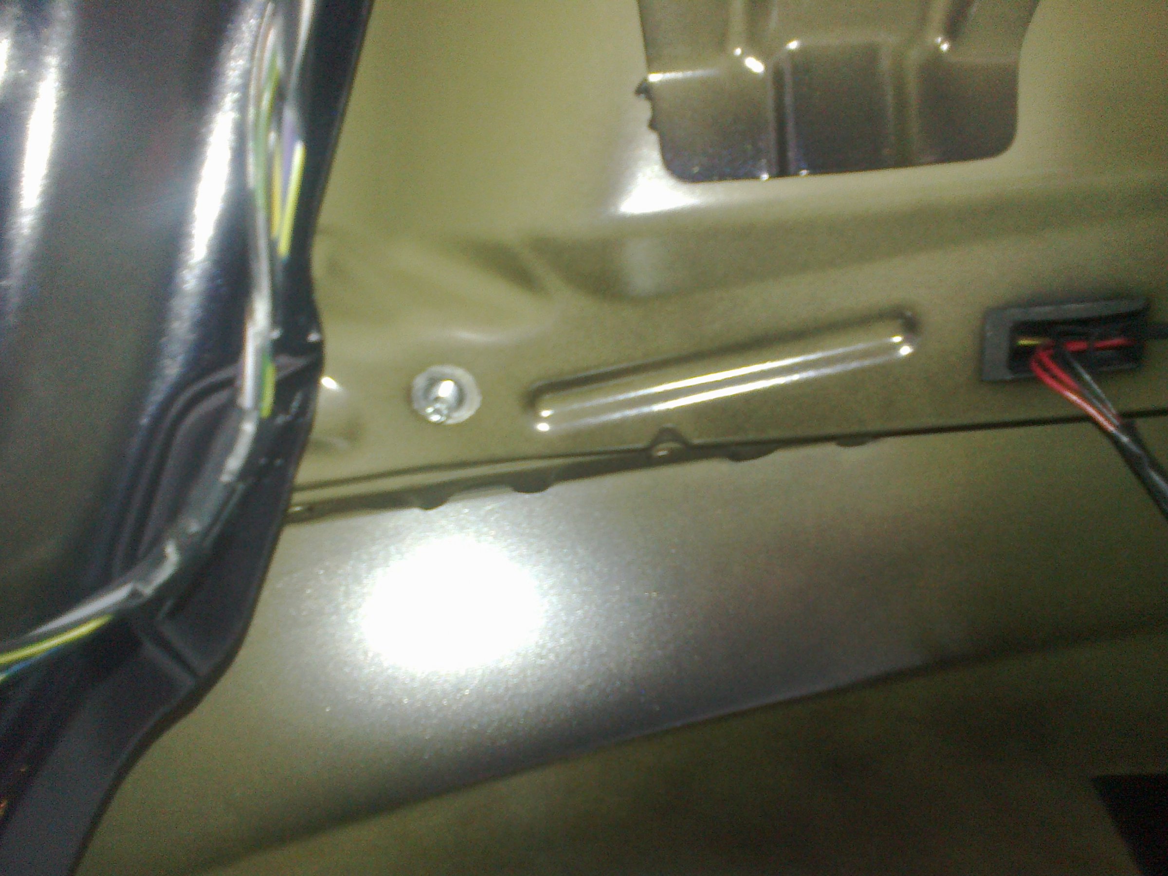

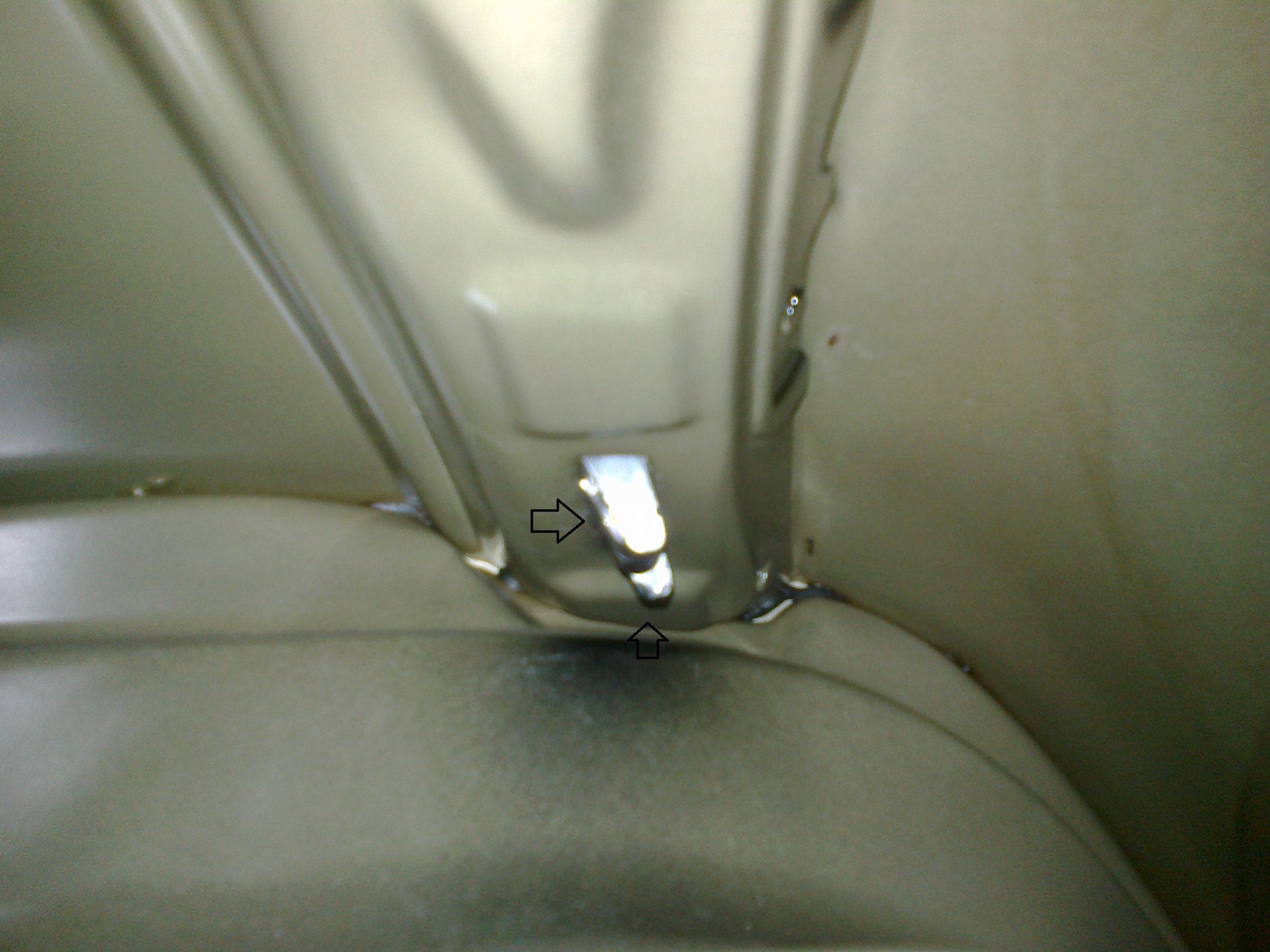

  22. dakabo hat auf Wene's Thema geantwortet in 9-5 II
    So weit bin ich schon Mit der Kofferraumhalterung meinte ich die Halterung der Leiste im Kofferraum Die 5 Muttern die die Leiste im Kofferraum halten sind abgeschraubt. Die Halterungen am Enden der LED Leiste versuche ich zusammendrucken => und danach nach oben zu drucken. Trotz eingesetzten Keil am Enden der Leiste leider ohne Erfolg. Entweder kann ich die Halterung im Kofferraum nicht fest genug zusammendrucken oder ist die Stelle => Halterung Kofferraum zusätzlich geklebt oder ist es nur Schaumdichtung / Unterlage? Dir primäre Frage ist aber hat die LED Leiste eine Belüftungsstelle?

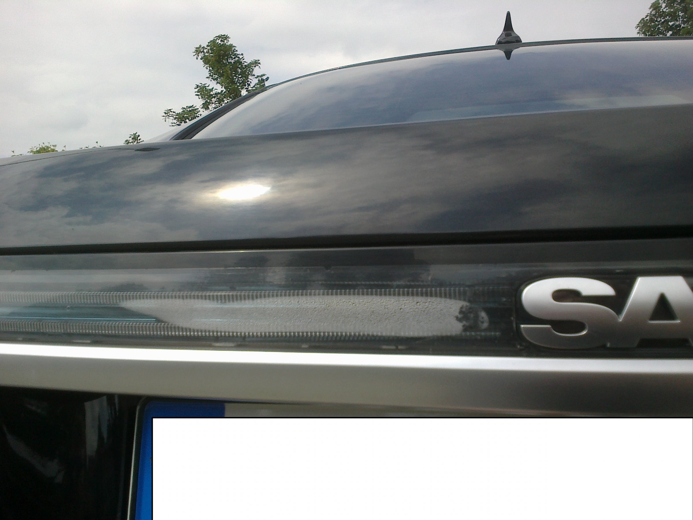

  23. dakabo hat auf Wene's Thema geantwortet in 9-5 II
    Nach meiner letzten Reise mit 3 Tagen Regen hatte ich nicht nur „Dunst„ hinter dem Glas in der LED Leiste, aber dicke Wassertropfen überall. Danach auch nach mehreren Tagen in der Sonne konnte man die Feuchtigkeit immer noch drin sehen. Also habe ich beschlossen am letzten Wochenende die LED Leiste auszubauen um die auf die Undichtigkeit zu prüfen. Leider bin ich an der Kofferraumhalterung gescheitert. Hallo RabeS könntest Du bitte noch paar Fotos von der Kofferraumhalterung aus allen Richtungen posten? Ist die Stelle um die Halterung zusätzlich geklebt oder ist es nur Schaumdichtung / Unterlage? Zu dem Thema Wärmeableitung der LED habe ich folgendes im Internet gefunden: 1. „Die LED wird nicht so heiß wie herkömmliche Lampen. Allerdings reagiert sie empfindlich auf einen Wärme-Stau. Wird die Wärme nicht abgeleitet, wird die LED schnell dunkel oder fällt sogar ganz aus. Bei allen LED Leuchtmitteln müssen Sie also für etwas Belüftung sorgen. “ 2. http://www.mobility20.net/pi/index.php?StoryID=1392&articleID=238982 "...Doch vor allem in LED-Scheinwerfern, die im Premiumsegment zunehmend die herkömmlichen Xenon- und Halogen-Scheinwerfer ablösen, führen bereits wenige Tropfen Flüssigkeit zu erheblicher Kondensation. Eine LED-Leuchte gibt die durch den Betrieb entstandene Wärme zumeist nach hinten und nicht – wie eine Halogen- oder Xenon-Leuchte – nach vorne zur Scheibe ab. Dadurch ist es vorne an der Streuscheibe so kalt, dass Kondensation auftreten und die Klarheit der Scheibe beeinträchtigen kann.... Und noch dazu Belüftungselemente http://www.gore.com/de_de/products/venting/automotive/lighting/rear-specialty-lamps.html oder http://www.schreiner-protech.com/0/produktloesungen/funktionsbauteile/druckausgleichselement/ An den Fotos der LED Leiste sehe ich keine Belüftungselemente oder?
