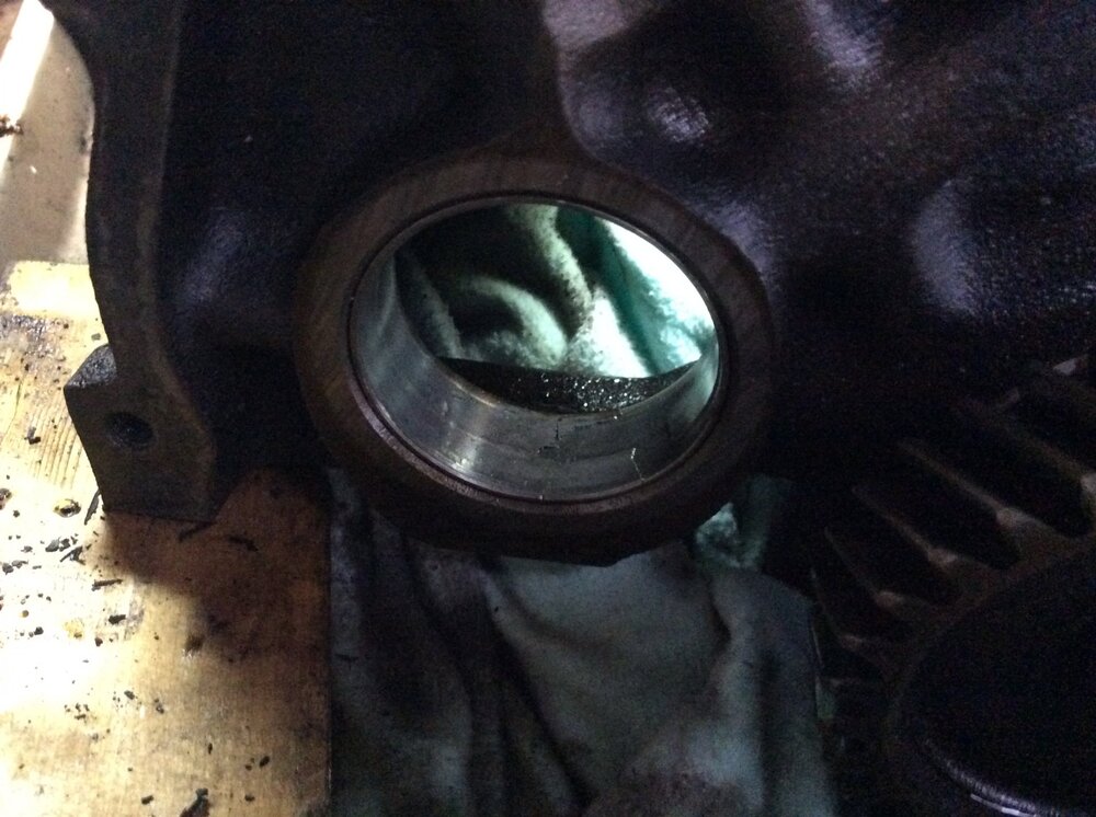

    Hey Meki, Auf der hinteren Lauffläche der Kurbelwelle sieht man deutlich die Einlaufspuren des RWDR, wenn ichmich nicht irre. Hatte ich bei mir auch. Vielleicht nicht ganz so tief. 2/100mm Materialabnahme reichten aus. Lässt du die noch ausschleifen oder versetzt du den RWDR?

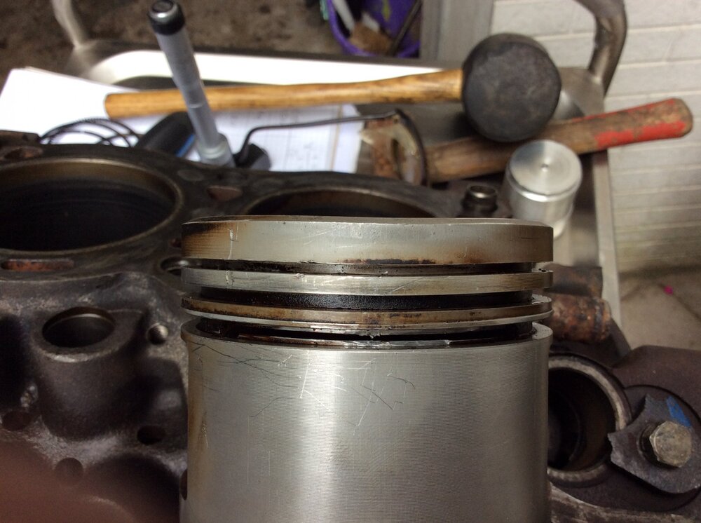

    Habe gerade alle 4 Zylinderbohrungen gemessen. Max 90.025 ist ein guter bis sehr guter Wert. Es ist auch nichts im Bereich der Umkehrpunkte zu fühlen. Kolbenkippen wird im WHB mit Federwaage ec. Beschrieben. Die Messung kann ich nur schwer durchführen oder gibt's da Tipps , Ideen.? Der defekte Kolben hat einen "Dötscher" den man mit bloßem Auge erkennt. Wie kommt der darein????? [mention=3711]Meki[/mention] die Verbundräder sind auch laut ??? Und die Kolben vermessen? Sind die nicht ein wenig oval und sphärisch??? Ich kenn das nur das man das system mit spaltmass überprüft. Kolben ohne Ringe in Bohrung, Fühlerlehre. Lerne immer gerne dazu im Leben. Lg Micha

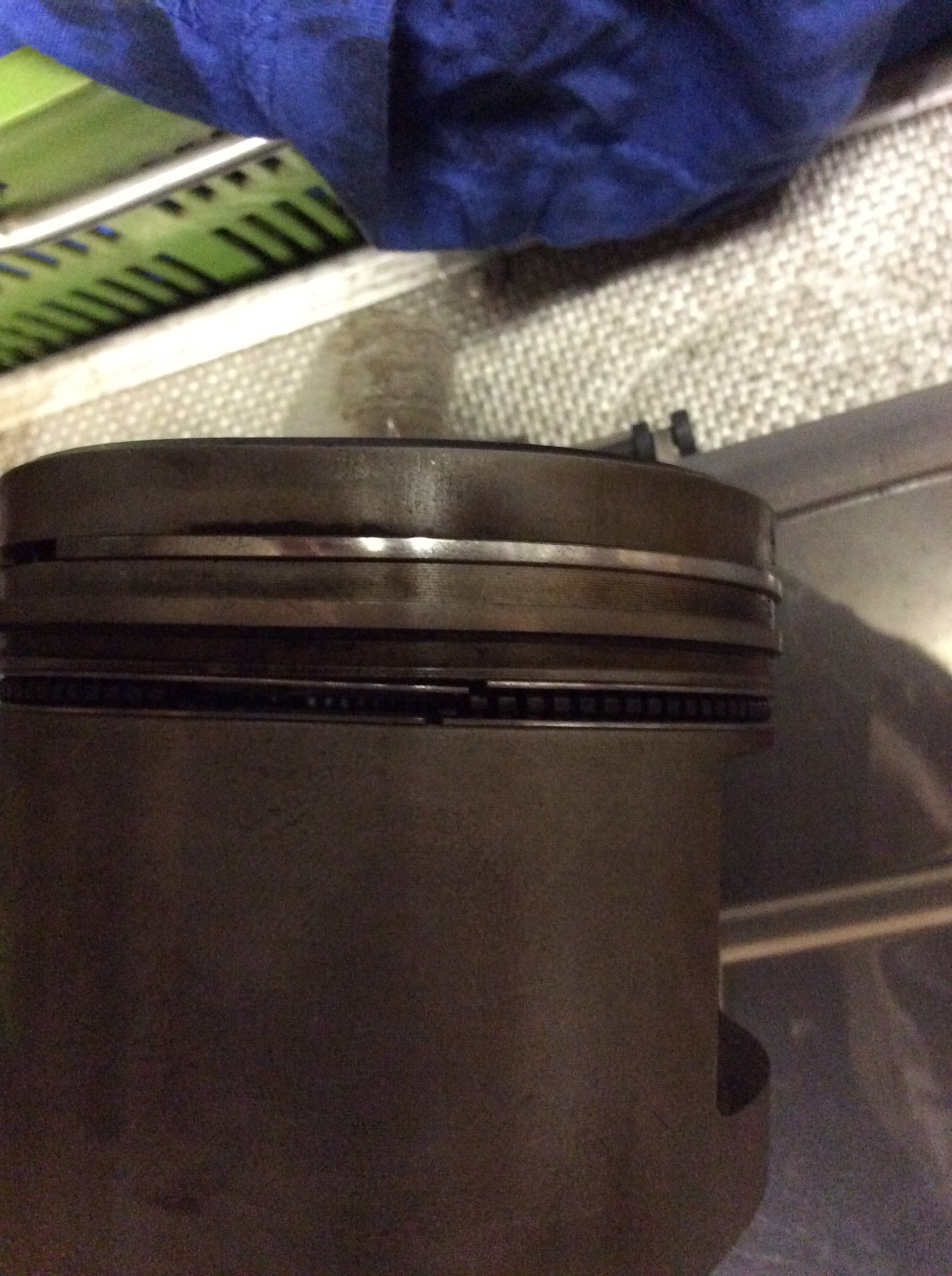

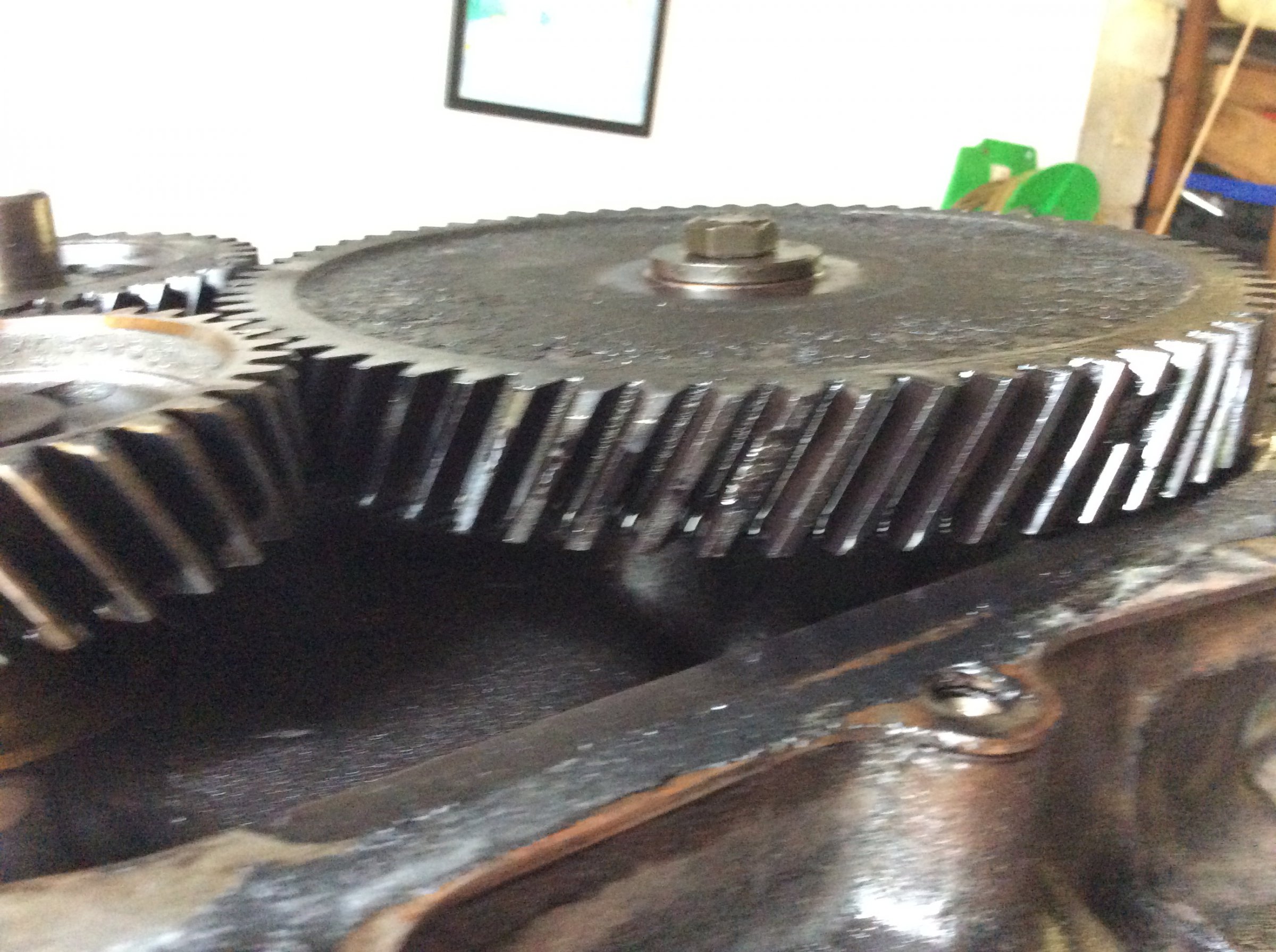

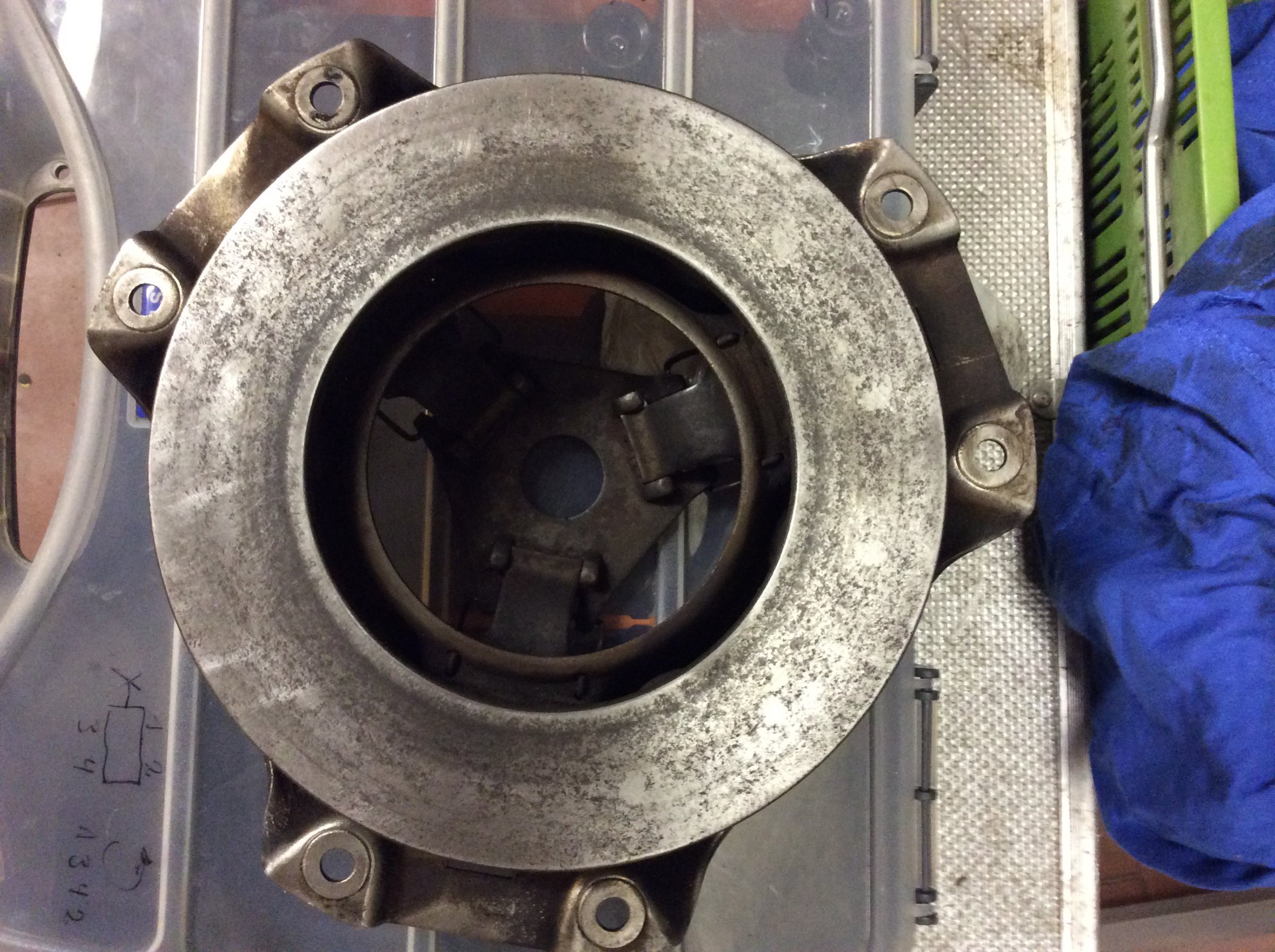

  12. Hallo zusammen, Nachdem der TÜV gemacht ist 2 Monate ""Probefahren" auch um sind , hatte sich ein zu hoher Ölverbrauch >1liter, und eine starke Vibration beim Anfahren sowie ein Heulen im 4. Gang hartnäckig gehalten. Also habe ich mit meinem Sohn den Motor ausgebaut und zerlegt. Der zu hohe Ölverbrauch könnte schnell lokalisiert werden. Der Ölabstreifring eines Kolbens ist defekt. TEile vom mittleren Segment ausgebrochen. Der obere Kompressionsring hängt auch fest. (Bild unten) Wird getauscht. Der Kupplungsraum war stark verölt an beiden RWDR Ölablaufspuren. Kommt Neu. Erste Frage: Die Druckscheibe sieht eigentlich noch gut aus. (BILD unten) Kann ich die noch mal verwenden? 2. Das Nockenwellen Stirnrad hat Zahnausfall. Bräuchte ich neu. Hat jemand eine Bezugsquelle für die verbesserten Stirnräder aus Metall mit der Schrägverzahnung aus Kunststoff? Würde mich sehr weiterbringen. Merci. Beide Ausgleichswellenlager hatten starke Ablatzungen der Laufffläche. Kommt neu. WElle noch gut. Motordichtungssets kenne ich nur von scandix. Alternativen? Eure erfahrene Meinung ist Gold wert:). Vielen Dank im Voraus . Micha

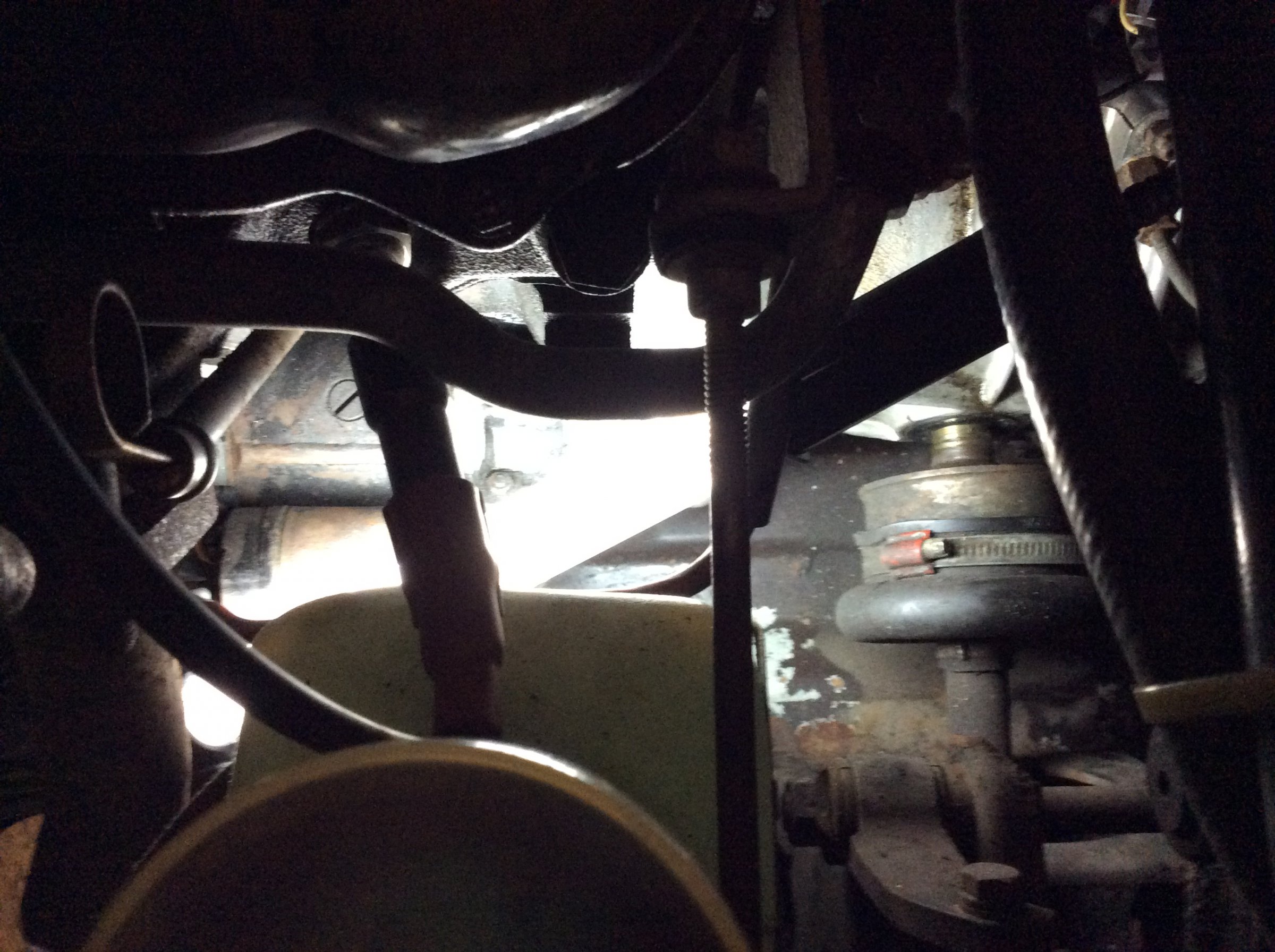

    N'abend in die Runde. Ich habe gerade mein Kupplungsspiel etwas justiert, da fällt mein Blick auf den Getriebeseitigen Mitnehmertopf der Antriebswelle und ich staune nicht schlecht. Siehe Bild. Ich glaube der Topf ist mit seiner Welle aus dem Differential "gewandert"!! Wat nu?? Gerade mal schnell auf ner Zeichnung geschaut da ist die axiale Sicherung , glaube ich, mit einem Sicherungsring in einem Kegelrad des Differentials umgesetzt. Wieder rein drücken??? Ich freu mich über eure Gedanken. Roffi
