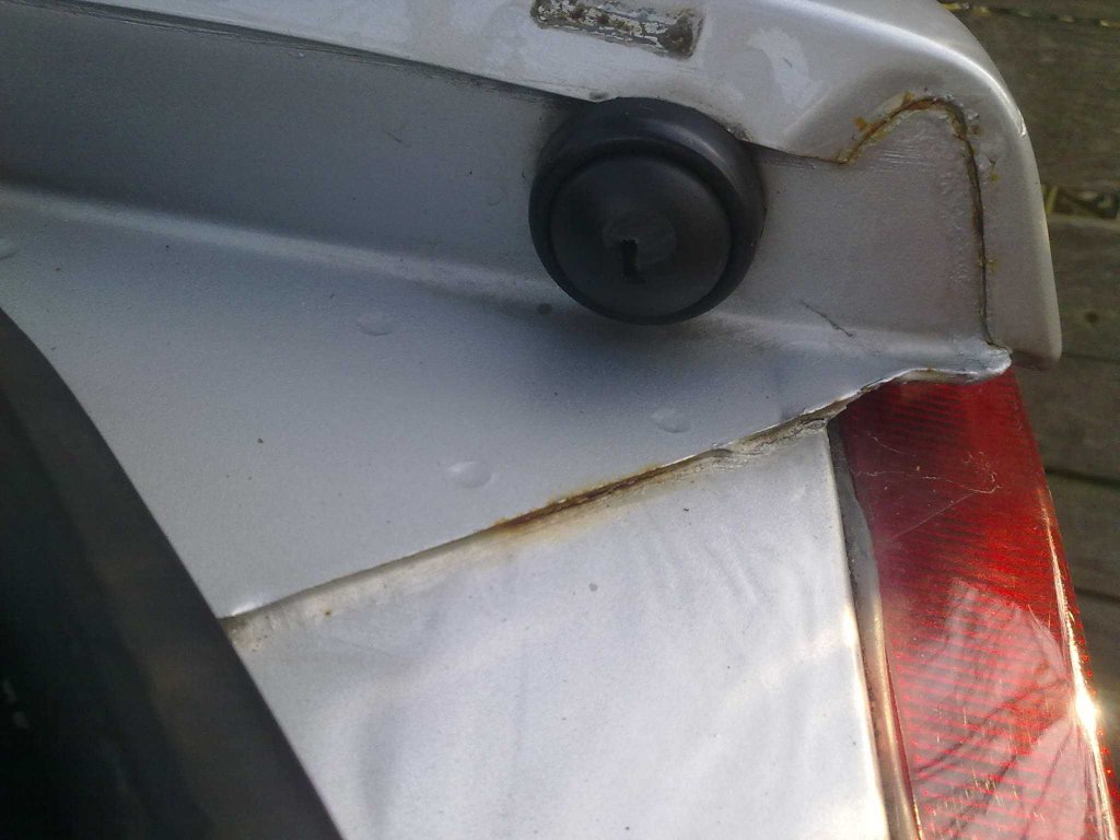

    Danke für die fixe Antwort. Da habe ich mich falsch ausgedrückt. Die Falzen sind zwar auch am rosten aber noch nicht so wild. Habe mal das Bild zur Verdeutlichung. Bei einem der Vorbesitzer ist hinten rechts mal einer in die Tür gedonnert. Könnte es sein, dass durch den Unfall die Karosse ganz leicht verzogen ist und damit Risse in den Nähten? Links ist es nämlich noch lange nicht so schlimm. Grüße

    Hallo! Bei mir rosten die Schweißnähte hinten am Kofferraum (an der Ecke wo Kotflügel und der Rest der Karrosse zusammengeschweißt sind) wie blöde von innen und außen. Bin ich ein Einzelfall oder ist das eine Weitere der tollen Marotten des 9000? Grüße 9000i 16
