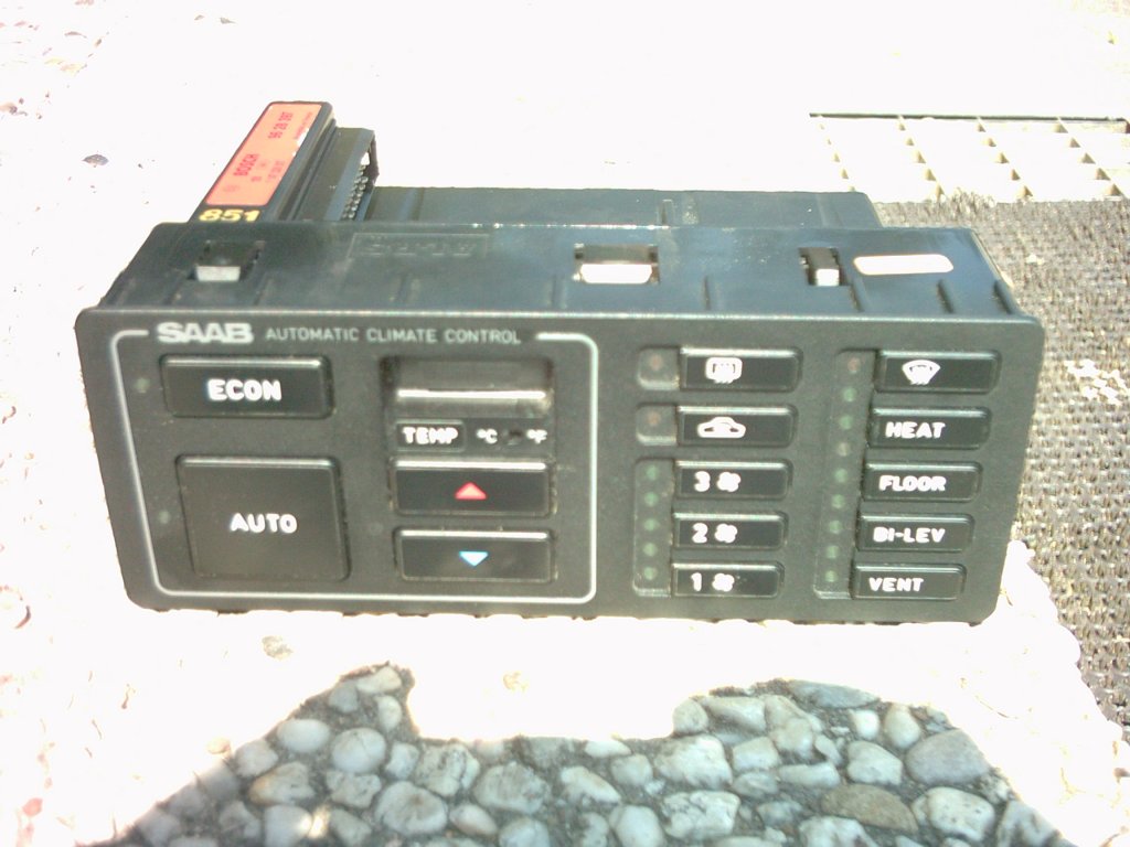

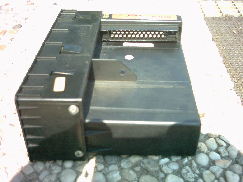

  10. helldriver hat auf helldriver's Thema geantwortet in 9000
    Hier zwei Fotos der ACC-1. Auf der ACC-1 ist ein rotes Papierschild,auf dem steht: BOSCH 96 28 397 ; 12V ; 944 ; 1 147 328 517 ; Assemble en France . Die zweireihige Steckerleiste hat in der oberen Reihe 12 Kontaktstifte, in der unteren 13. Was genau für MotortreiberICs verbaut sind, dafür müßte ich die ACC-1 öffnen. Ich weiß das mit den ICs wegen einer früheren Reparatur, wo ich die ACC-1 zerlegt und alle Lötstellen nachgelötet hatte. Die Einstellung der ServoMots scheint so zu funktionieren, daß der Potiwert der Servos mit einem Wert in der ACC-1 verglichen wird. Das BrückenendstufenIC steuert die Servos dann so, bis Potiwert (Istwert) gleich Sollwert ist. Läuft der Servo zu den Endanschlägen, scheint eine Strombegrenzung zu greifen, die verhindert, daß der Servo sinnlos weiterläuft und dabei evtl defekt wird. Ist diese Vermutung korrekt ? Was mich schon immer nervte: Beim Einschalten der Zündung läuft der Innenraumlüfter immer auf Stufe 3 und die Klimaanlage ist aktiv. So muß ich bei jedem neuen Start Lüfterstufe 1 ein- und Kühlung ausschalten (Taste ECON). Gut wäre, wenn die ACC-1 immer die letzte aktuelle Einstellung beim Neustart beibehalten würde (Last Recall). Der Temperaturwert des Celsiusdisplay bleibt ja auch gespeichert. Ferner suche ich noch Reparaturanleitungen für diesen Autotyp, in Buchform, zB "Wie helfe ich mir selbst" oder die Blauen großen DIN-A-4 Anleitungen (ich glaube vom ZUG-Verlag). Gruß und Dank helldriver
