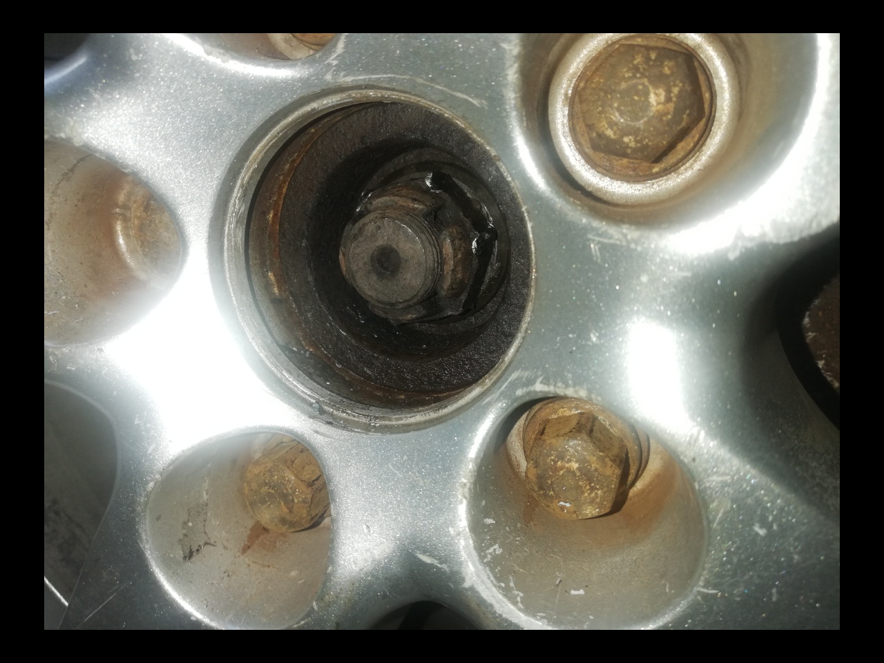

So das kleine A****Loch ist ab. Ich glaube, das Endstück hinter den Tripoden mache ich neu, denn es sieht ganz schön fertig aus... Wie sieht es mit dem Radlager aus, muss das zwingend raus, wenn man das Federbein ausbaut?
Mal eben... Scheiben und Beläge wechseln + Handbremse
Scheinbar ein Montagsfahrzeug! Hatte gerade auch jemanden aus einer Big-Equipment Werkstatt zu besuch (Liebherr,Caterpillar,Komatsu)...Er hat auch sein Glück versucht und meinte auch, aufboren, da sonst noch mehr kaputt geht.
Das ist mit die Mutter des Todes Ich könnte auch noch den 5m Fahnenmast aus der Garage dran hängen + 1' Ratsche... Aber ich fürchte, da verdrehe ich eher die Antriebswelle... Nein Spaß beiseite, wie Flemming schrieb bore und meißel sie raus. Wenn gewinde kaputt geht, dann kommt halt ein neues Endstück drauf...
Danke Fleming, die Mutter muss definitiv neu... Ein Versuch wäre es wert... Ansonsten ist das Gelenk mit Balg und Fett auch nicht teuer... Bei Schwedenteile um die 40€
Habe jetzt auf die schnelle kein besseres machen können. Gerade war mein Nachbar (Mercedes Werkstatt) da und hat sich das Spiel angesehen... Fand es auch schon arg komisch, das mit der 2m Hilfe nix ging. Haben dann nochmal so einen Baumarkt Gaslampe 20 Minuten drauf Flammen lassen und haben nochmal mit 2 Schlagschraubern 400 und 1000NM versucht... Ohne Erfolg. Morgen wollen wir nochmal eine Argon Lampe draufhalten. Ich denke hier hat sich definitiv Salz, Rost etc. vereinigt, zudem haben die Schlaubi Schlümpfe auch keine Kappe oben drauf gesetzt...
