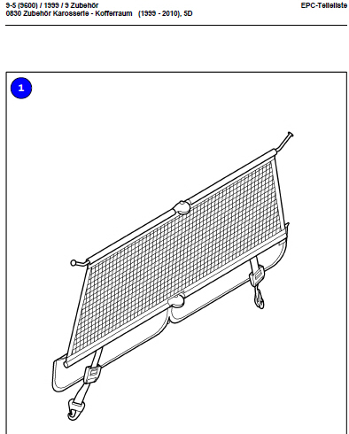

  12. Schwedenfahrer hat auf THSaab's Thema geantwortet in 9-5 I
    [ATTACH]54331.vB[/ATTACH]Hej, ich habe mal ein wenig im EPC gestöbert. Das Teil 400130415 wird anscheinend fest verankert und kann wie ein Rollo hoch und runter gezogen werden. Das Teil 32025572 ist in der Mitte zusammenklappbar und kann bei Bedarf in dafür vorgesehene Befestigungspunkte verankert werden.
  13. Jaa, genau, die ist es:smile:. Ich bin extra noch mal unter meine Saabine gekrochen, hatte das Teil etwas anders im Gedächtnis:confused:. Im EPC ist der „Schutz“ auch etwas unproportional:tongue: abgebildet, aber wie sagt man, wer lesen kann ist im Vorteil:biggrin:. Danke!
  14. Beim B235 gibt es eine weitere untere Abdeckung des Motors, vorne rechts, vom Innenkotflügel bis an dem „Luftschirm“ bis etwa Mitte Motorraum. Dieses Stück Plastik deckt die Antriebsriemenkomponenten von unten ab. Im EPC konnte ich das Teil nicht finden.
