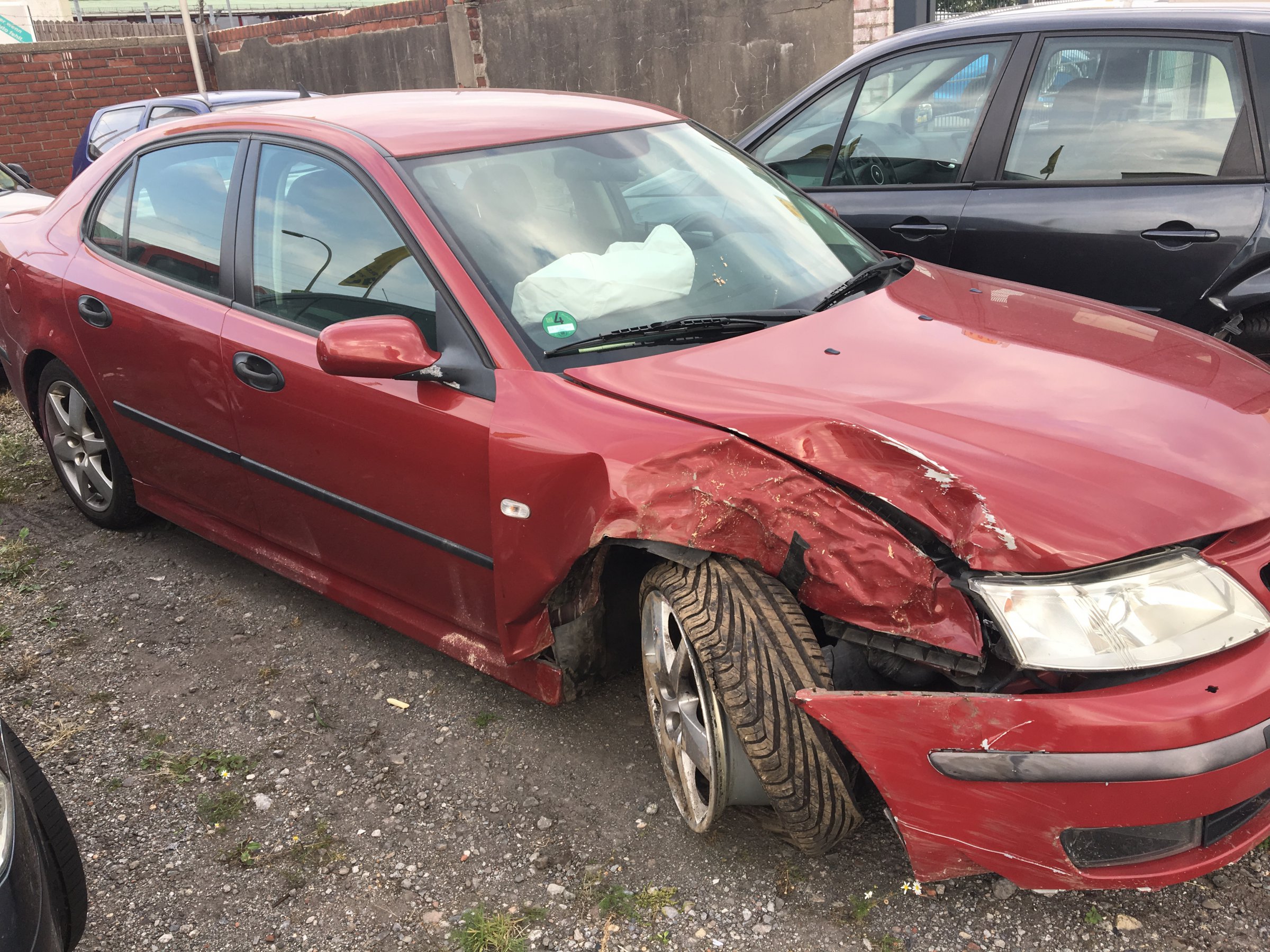

  2. Hallo Gemeinde. Leider habe ich gerade eine Pechsträhne mit meinen Saab`s. Der 2006er Kombi hat einen Kolbenfresser nach Kühlwasserproblemen. Mein 2003er fand einen Baum recht sympatisch und hat ihn heftig geküsst. Plus einen Gehwegpoller und eine Mauer. Für die "alten" Diesel noch viel Geld investieren ist nicht sinnvoll, aber ich will mich eigentlich von Saab noch nicht trennen. Also die Grundidee, den funktionsfähigen Motor in den Kombi transplantieren. Ich denke, das sich die Unterschiede in Grenzen halten. Aber lässt sich ein Steuergerät so programmieren, dass der alte Motor in dem neueren Fahrzeug auch läuft? Lässt sich das alte Motorsteuergerät (PSG16) in das System einbinden. (Jetzt EDC16). Die Anschlüsse an die Steuergeräte sind völlig unterschiedlich. Hat da jemand Erfahrungen oder genug Wissen, um mir helfen zu können?
