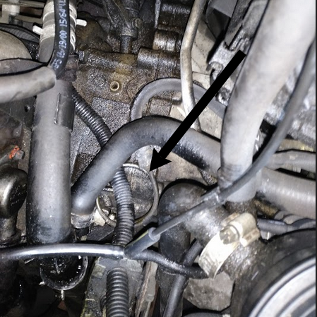

  10. Hallo, ich brauch mal Hilfe für folgendes: Heute (-12°) morgen fuhr meine Frau los. Motor sprang normal an. (normal = etwas holperig, einmal vorglühen). Nach ca. 10km hat der Motor deutlich weiniger, Leistung. Wagen steht dann ca. 8h. Wenn ich den Motor nun starte (-12°), springt er normal an, nach ca. 20 sec fängt die Drehzahl an zu eiern (+- 200rpm um Standgasdrehzahl herum), dann klingt der Motor nach nur 3 Zylinderzündung, bis er ein paar sec später immer niedertouriger wird und aus geht. Woran kann das liegen? Diesel ist frisch getankt. Wo finde ich den Kraftstofffilter? Danke, Heiko
  11. Hallo, ich suche auch den Dieselfilter. Wo ist er verbaut? 9-3 TiD 2,2 2001 Danke, Heiko
