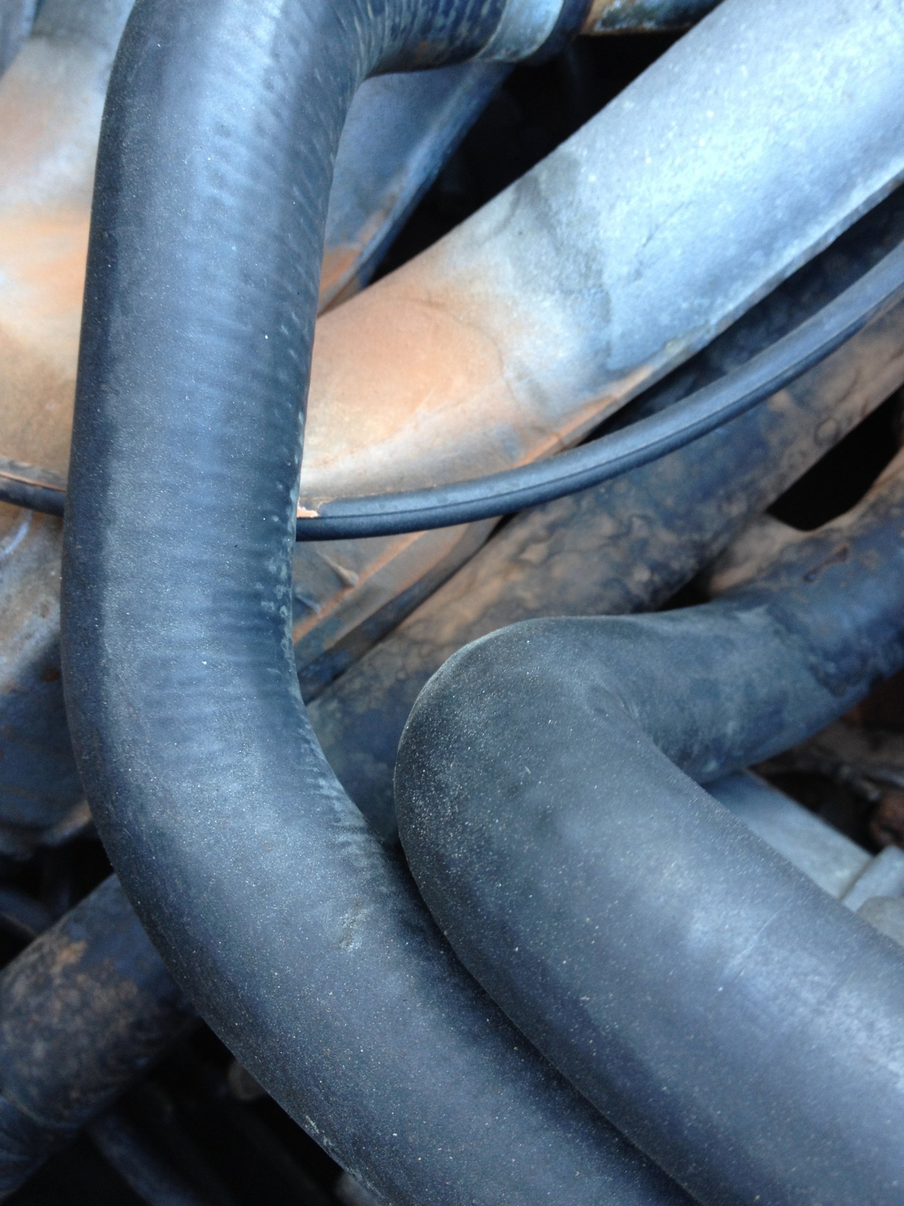

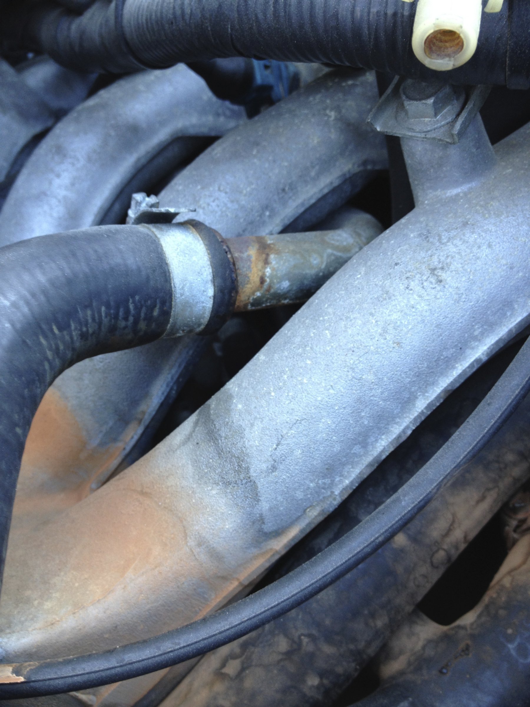

    nochmal hallo zusammen und danke für eure zahlreichen anregungen! die schrauben an der wasserpumpe habe ich minimal nachgezogen (ne 1/4 umdrehung, festgeknallt werden die nicht, richtig?), seitdem tropfts nicht da nicht mehr. habe mich dennoch entschlossen, den ganzen schlauchkram samt behälter zu erneuern, kühlerspülung ebenfalls. mir nach wie vor ein rätsel, woher diese rostbrühe kommt. kann seit diesem anblick nicht mehr ordentlich schlafen… abschließender bericht folgt; einstweilen schönen sonntag wolfgang ps: kennt jemand von euch die bestimmung (samt -ort) dieses kleinen schläuchleins (muss bei der demontage des ausgleichsbehälters abgerutscht sein…

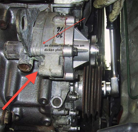

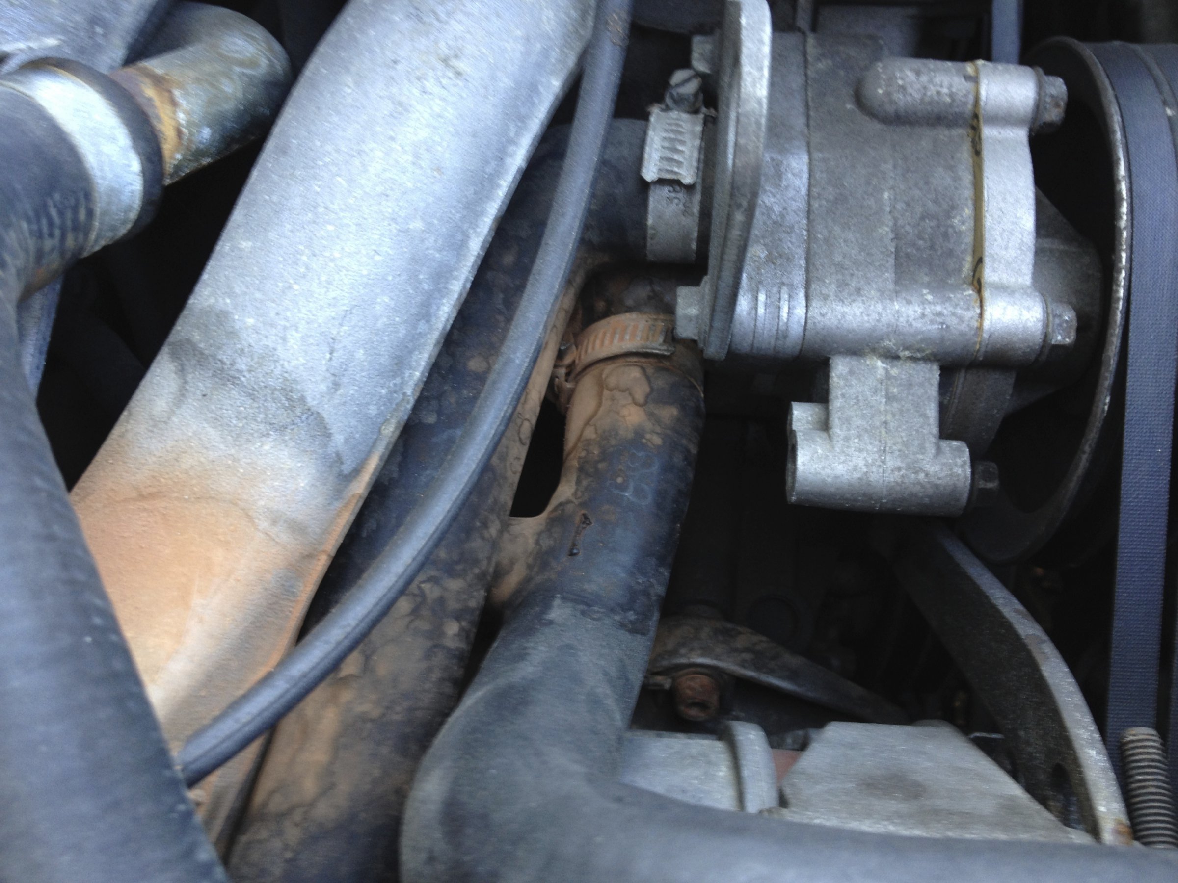

    kurze statusmeldung: ausgleichsbehälter ausgebaut und "grundgereinigt" - sieht ordentlich aus, keine risse zu entdecken, war beim ausbau auch trocken (also außen…) scheidet zunächst aus; schlauchverbindungen gereinigt (die anschlüsse am "wasserpumpengehäuse" hatten nette ablagerungen), alles wieder montiert und mit probeweiser befüllung begonnen: nach dem ersten liter tropft (im sekundentakt!) es aus dem wasserpumpengehäuse, und zwar nicht an der dichtung zwischen pumpe und gehäuse (wie nennt sich das ding wirklich?), sondern weiter links (hab im anderen forum ein bild entdeckt, da habe ich die ungefähre stelle markiert - ich leihe mir das mal aus klaus…). was kann ich da machen? die wapu "festknallen" dürfte das problem nicht wirklich lösen… danke euch und viele grüße wolfgang

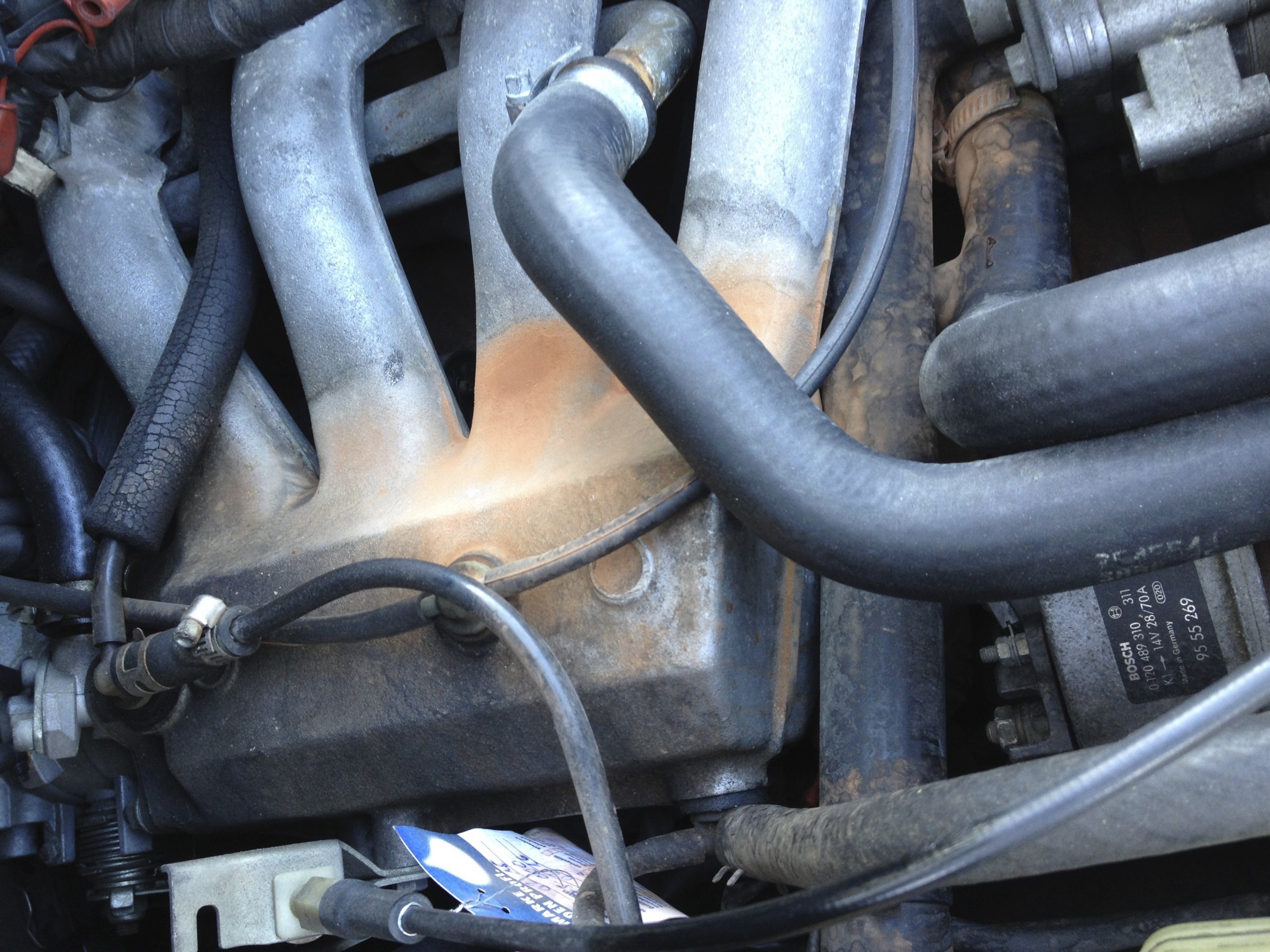

    hallo und vielen dank für eure anregungen. werde dem morgen früh nachgehen, im moment ists hier zu heiß… habe vorhin gesehen, dass das wasser-frostschutzgemisch, dass ich heute morgen bis kurz unter die max-marke gekippt habe, fast vollkommen aus dem ausgleichsbehälter verschwunden ist - ohne dass ich den wagen bewegt habe : ( unter dem wagen ist alles trocken - sehr mysteriös. die "farbe" der ablagerungen finde ich auch nicht gerade vertrauenerweckend; wundert mich, denn das kühlsystem wurde beim zylinderkopfwechsel gereinigt und neu befüllt. mache mich aber erstmal auf die suche nach dem leck… melde mich, wenn es neues gibt! danke von wolfgang

    hallo zusammen, mein wagen leidet seit kurzem unter kühlwasserverlust : ( bei der kontrolle mit anschließendem auffüllen habe ich diesen "herrlichen" anblick vorgefunden. die schellen habe ich kontrolliert, die sind fest. der ölstand ist unverändert, das öl sauber ohne ablagerungen. im ausgleichsbehälter kein ölgeruch. neu ist der gesamte zylinderkopf (~20tkm), bei der gelegenheit wurde gleich die wasserpumpe mit erneuert. kennt jemand von euch "auf den ersten blick" den übeltäter. bin leider von der werkstatt meines vertrauens zu weit entfernt (bin in südfrankreich) und würde den wagen ungern einer wald- und wiesen-werkstatt in die hand drücken… danke für eure einschätzungen und viele grüße wolfgang
