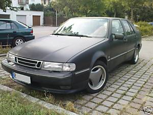

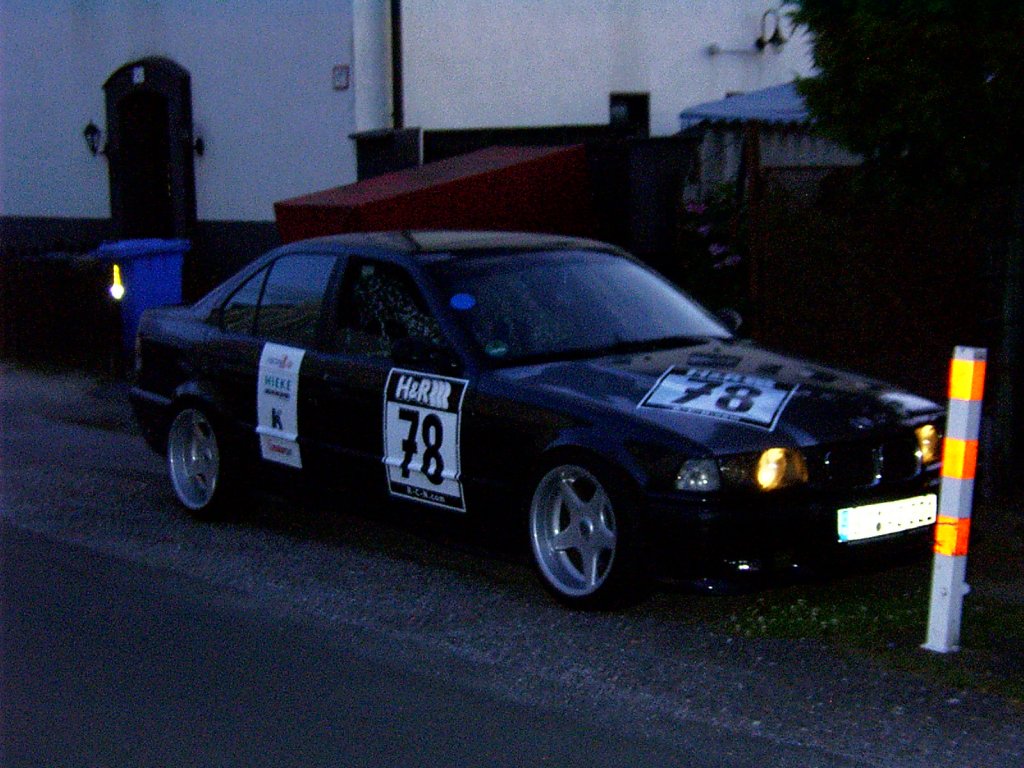

  8. Driftking hat einem Thema gepostet in Hallo !
    Hey Leute !! Ich möchte mich euch mal kurz vorstellen !! Mein name is Daniel und komme aus Solingen bin 31 Jahre alt und vom Beruf her mache ich alles was man mit Autos machen kann baue aberdie meiste zeit Straßenwagen zu Rennwagen um und Fahre auch selber Rennen! Ich habe mir am Wochenende einen Saab 9000 Turbo 2,3 von 91 gekauft den ich auch zu meinem GLP Renner umbauen möchte !! Hab den guten bei ebay gekauft und weder ihn am Wochenende abholen !! ich bin ja echt mal gespannt was mich da erwartet weil ich bis jetzt immer BMW e36 325i gefahren bin !! Hier mal zwei Bilder einmal der neue und einemal der alter der leider hin ist
