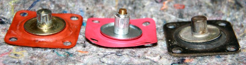

  8. jepp - da brauchst du ohnehin schon nur die Hälfte von dem Kit und dann passt davon wiederum die Hälfte davon nicht - das ist unschön. Hätte ich das gewust, hätte ich mir die zwei, drei benötigten Teile einzeln bestellt - wäre deutlich preiswerter gewesen. Aber da denke ich mir, ich gebe lieber etwas mehr aus und bestelle den Kit und wenn ich dann zerlege, hab ich alles, was ich brauche zur Hand... Pustekuchen... Na ja - immerhin gibt es das Teil überhaupt noch - das ist ja schon mal was! Grüsse - Jörg PS - hab die Drosselklappen (nur die Klappen - nicht das Gestänge) demontieren müssen, um die total verharzten Lager im Ultraschallbad wieder sauber zu kriegen und nach vorher gemachter Markierung genau so wieder eingebaut. Schliessen meines Erachtens nun wieder leicht und passgenau - muss ich da noch was beachten ??
  9. leider hat Skandix da NIX - was Du wahrscheinlich meinst, ist die Membran für die Startautomatik. ... und Motomobile hat nur den gleichen Komplettsatz wie Skadix mit der gleichen falschen Membran ... ABER IOZ hat sie - die haben das genial gelöst - nicht nach Vergasertypen gelistet sondern für jede Membran Skizzen mit Bemassungen - einfach nachmessen und bestellen - find ich TOLL !! Danke für eure Tipps !! Grüsse - Jörg
  10. arrggg - der hat auch keine passende . . . Hat nicht jemand zufällig noch was rumliegen ?? Wieso sind meine anders ?? Hab jetzt in den drei Vergasern nachgesehen, die ich habe (alle aus Fahrzeugen BJ 79) - alle sind gleich gross und gleich vergammelt - wurde das mal in der Serie geändert?? Grüsse - Jörg
  11. jepp - der hat sie - rufe ich gleich morgen mal an DANKE!!!
  12. Im Repsatz für meinen Solex TDID ist eine andere Membran für die Beschleunigerpumpe beigepackt. Die originale (im Bild ganz links) ist 12,3mm die rechte aus einem Schlachtvergaser auch (aber beide Gummis hart wie Kruppstahl). Die gelieferte neue ist aber 15,4mm, wobei sie mit viel Kraft auf 13,5mm eingefedert werden kann aber selbst dann ist der Hebelweg immer noch zu lang. Hab jemand eine Idee, wo ich die passenden Membran bekommen kann? Grüsse - Jörg - der seinen frisch revidierten Vergaser gerne wieder zusammen bauen würde . . .
  13. Also - hab am Sonntag Mittag bei Skandix den Motordichtkit und den Vergaserrepsatz (Solex) für den 96er bestellt und heute morgen erhalten. Fazit - Preis OK - Lieferung schnell - Ware gut! Nein - ich bekomme keine Provision Aber die stundenlange Suche in der Bucht hätte ich mir sparen können ... Vergaser liegt schon im Ultraschallbad - Am Wochende soll er mal testweise drauf - ich bin gespannt. Grüsse - Jörg
