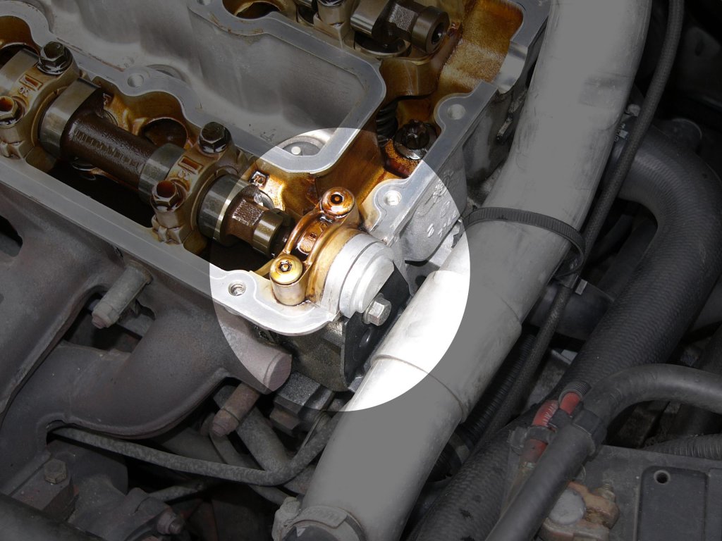

  3. Hallo Zusammen! Beim VDD-Wechsel habe ich mich gefragt, wofür dieser Stopfen am Zylinderkopf (siehe Bild) wohl ist? Außer an anderen Stellen scheint mein Schatz auch da etwas zu ölen. Hat schon mal jemand Erfahrung mit diesem Teil gemacht? Wollte nicht gleich dran rumschrauben. Grüße, Balurdan [ATTACH]50050.vB[/ATTACH]

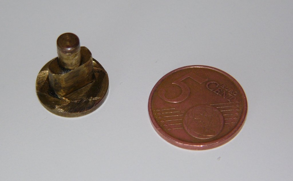

  5. read the f...ing manual!
  6. Habe herausgefunden, wo das Teil herkam! Ist ein Fuehrungsbolzen des Schlosses, mit dem das Verdeck hinten links in der Abdeckung verriegelt wird. Wieder eingesetzt, nochmal nachjustiert, jetzt schliesst es auch ohne Knacken und Hakeln. Wieder was gelernt. Hatte also nix mit dem Missgeschick in der Garage zu tun. Ach ja und Drahtseile habe ich gar keine gefunden...mag daran liegen, dass es keine in der Mechanik gibt. Ups! Gruesse, Balurdan
