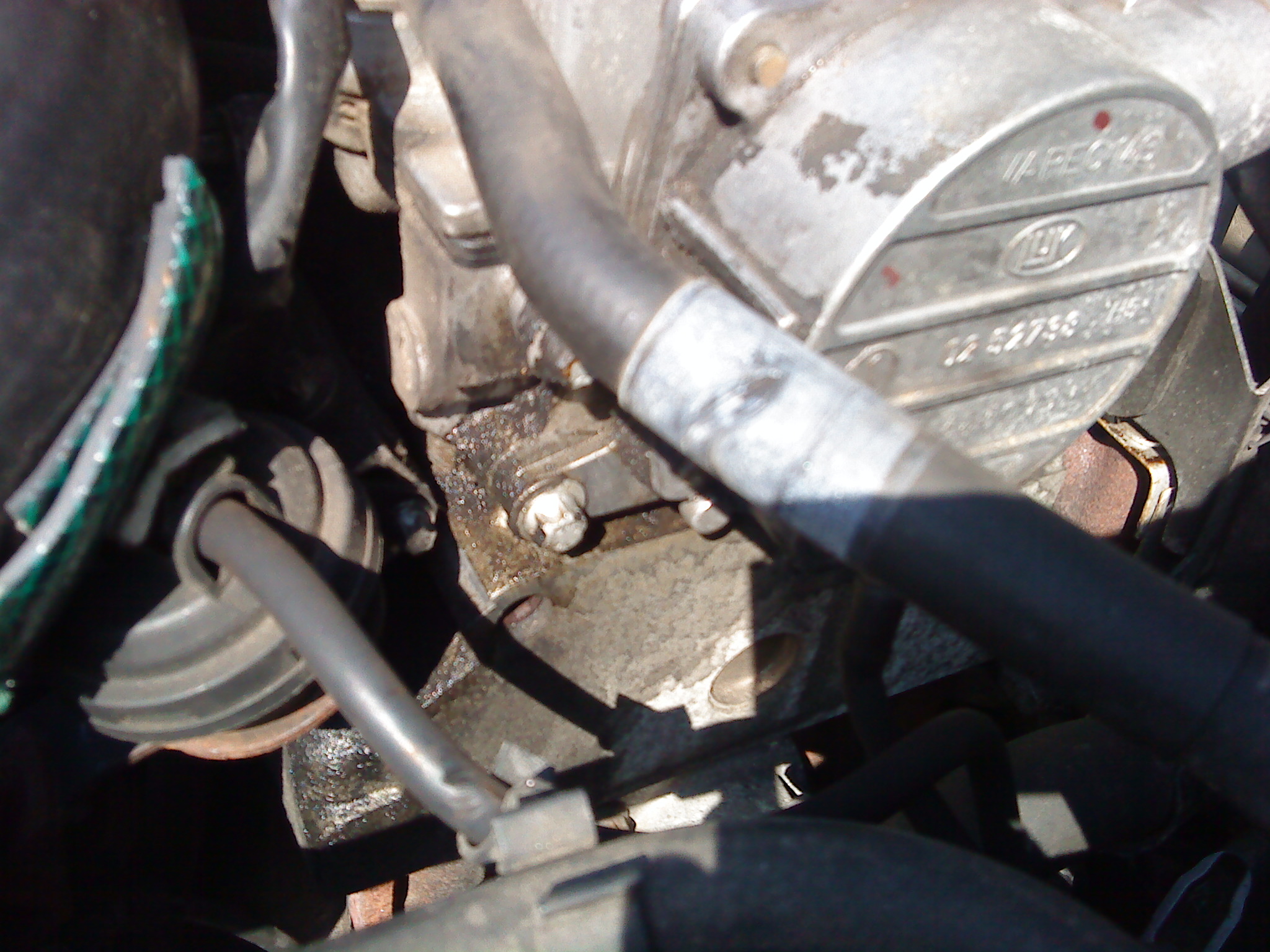

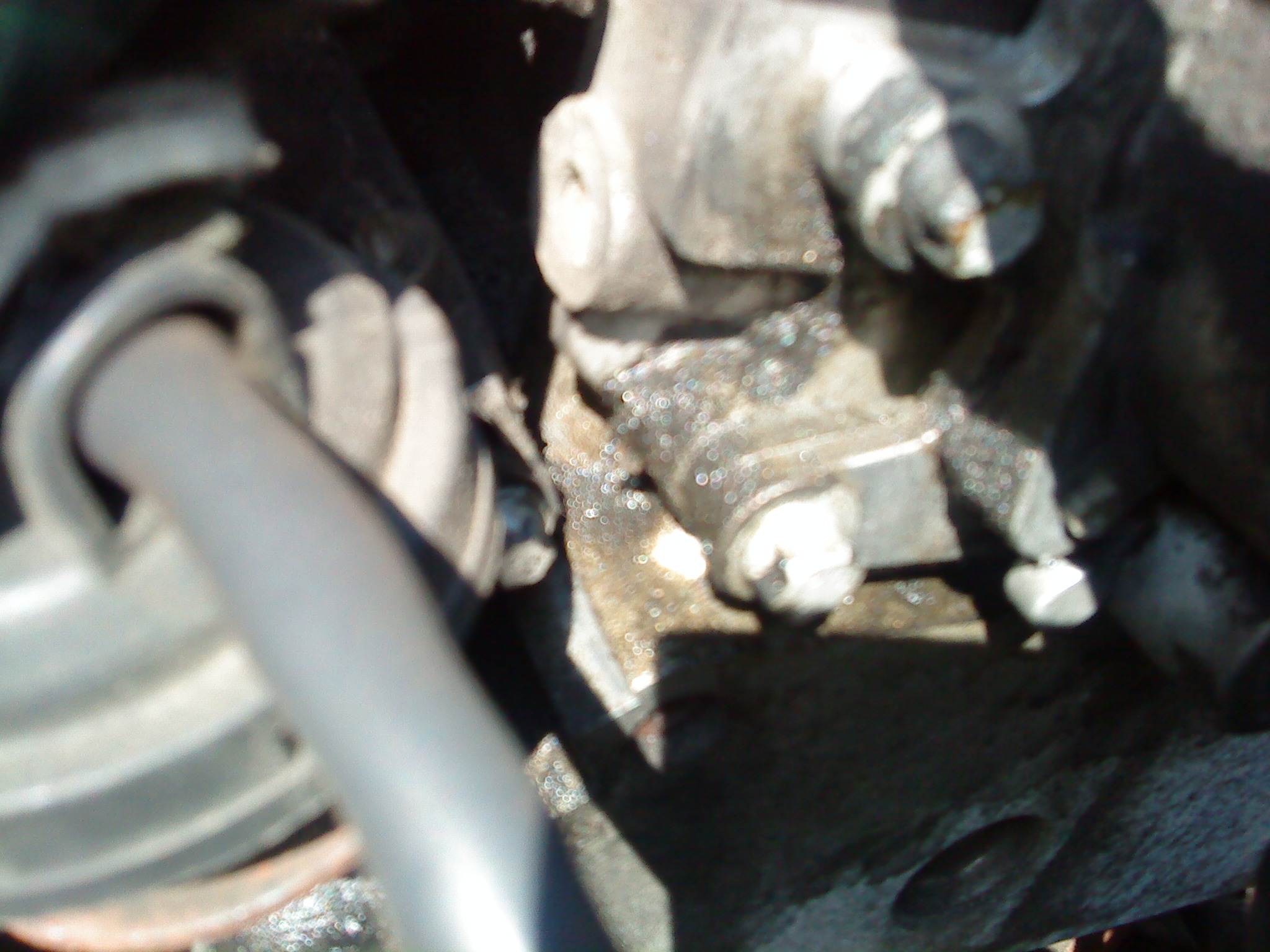

  3. Hallo Zusammen, meine 2001er TID springt nur sehr widerwillig an. Daraufhin habe ich die sehr porösen Leckölleitungen selbst gewechselt. Danach sprang er ca. 2 Wochen etwas besser an. An Themen wie Traversendichtungen usw. möchte ich gar nicht denken... bzw. woran kann man erkennen, dass diese hinüber sind? Was mir aufgefallen ist, dass im Bereich der Unterdruckdose / Drosselklappengehäuse (Bild habe ich beigefügt) sich im Bereich Zylinderkopf Öl ablagert. Kann hierin das Problem für das schlechte Startverhalten liegen?

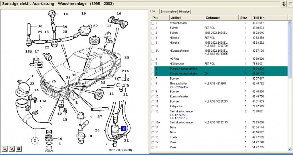

    nach epc/wis hat der nur eine Pumpe, siehe unten...[ATTACH]62724.vB[/ATTACH]

    Das Problem hatte ich diesen Winter bei meinem 93 auch. Jedoch meine ich hat der nur eine Pumpe für vorne und hinten zusammen. Damals auf die Bühne genommen und am linken Vorderrad die Verkleidung vom Radhaus abgenommen, ist ja alles nur gesteckt/geschraubt aber an sich gut zu demontieren. Dahinter kam dann m.E. nur eine Pumpe zum Vorschein. Bei mir konnte das Problem auch schnell gelöst werde, da nur ein Schlauch von einem Verteiler-Stück abgerutscht war und somit kein Wasser zur Heckdüse befördert werden konnte. Insofern ist es ja merkwürdig das bei deinem 93 die Pumpe vorne anspringt und bei der Heckscheibe dies nicht der Fall ist. Hängt das vielleicht mit dem Betätigungshebel am Lenkrad zusammen oder irgendeiner Sicherung? Viel Erfolg Lars

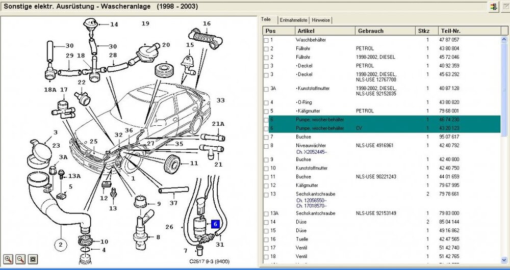

  25. ...mhm. welche funktion hat denn der Sensor im Thermostat (EPC-Bild unten mit der Nr.2)?? Der ist ja nirgens angeschlossen sonder nur dort reingeschraubt...
