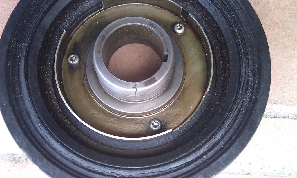

  3. Anbei ein Foto .... der Riemenscheibe .... ►Riss◄ Den Dichtungsring hab ich erst letztes Jahr im Mai erneuert.... da war noch kein Riss festzustellen. Durch den Riss - je nach dem wie die Kurbelwelle stehen bleibt (beim Abschalten) - kommen so etliche Ölflecken auf dem Parkplatz zu stande... [ATTACH]64213.vB[/ATTACH]

  5. Sorry, ich wusste dass ich etwas vergessen hatte. Der 2,3ltr. Motor wäre MY 90. Ich fragte deshalb, weil ich bei meiner Mutter noch 2 CC´s 2,0 Turbo MY 89 zu stehen habe. Leider wohnt diese aber 150km entfernt. Somit kann ich mir den Weg ersparen. Gruss Markus

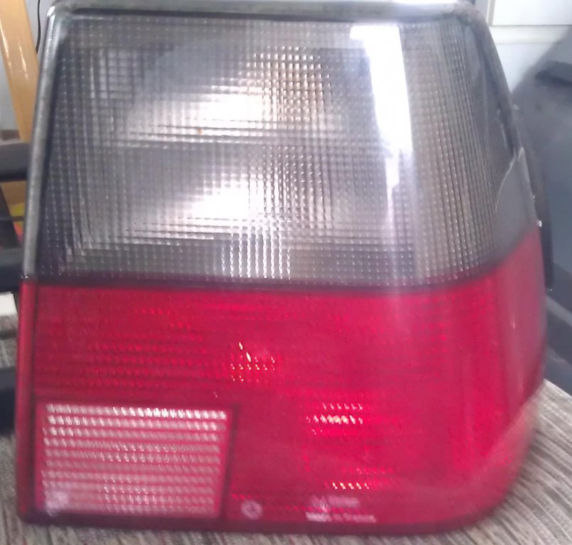

    *grins* Dankeschön für die Info über die Blinkleuchten..... (Bin ich mal froh, dass ich gestern 4 gelbe Birnchen besorgt hatte...) Ich habe die Kombileuchte 5/21W mit Rücklicht / Nebel belegt. Die Leuchte oben drüber wurde zum Bremslicht (21W), bei dem ich den Durchmesser etwas erweitern musste damit die 21 Watt Glühbirne auch richtig passt. (ca. Ø26 mm) Fazit: Vatertag´s Basteltag .... erfolgreich mit Saab(inchen) und zwei Bierchen verbracht.....*lach*

    Wie ist denn die Anordnung (Reihenfolge) von oben nach unten bei diesem Foto ? Die Rückfahrleuchte wird wohl das kleine unten links sein ? Oben im Klarglas... 2x Blinker ? Kann ich mir nicht vorstellen....[ATTACH]63319.vB[/ATTACH] *grübel*

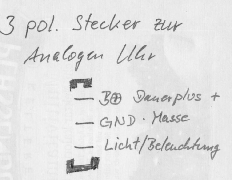

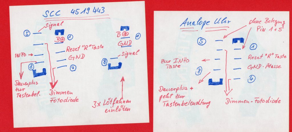

    ...und es geht weiter... Sooo... werde zu diesem "Fred" etwas sinnvolles Beitragen... (Wer´s braucht...) *grins* Ich habe mir die Arbeit gemacht und die PIN Belegung von der analogen Uhr und dem SCC (45 19 443) entschlüsselt. Siehe Fotos unten. Die 3 Pin´s beim SCC (Rückseite rechts) waren nicht vorhanden. Auf der Leiterplatte sind aber die Voraussetzungen zum Einlöten gegeben. Nur das Kabel - welches für das Tachosignal vorhanden sein soll, habe ich noch nicht gefunden. Weiß hier jemand die Farbe des Kabels ? In diesem "Fred" heisst es mal "blau" mal "grün" .... Oder wurden die Farben MY bedingt, geändert ? Mich würden die MY 90/91 interessieren. Das versteckte Kabel habe ich noch nicht gefunden. Wenn ich aber am Tacho das Signal abgreife, stimmt die Geschwindigkeit, die ich "wirklich" fahre.... nicht mehr. Hat jemand ne Idee ? http://www.saab-cars.de/attachments/9000/95059-analoge-uhr-tauschen-img077.jpghttp://www.saab-cars.de/attachments/9000/95060-analoge-uhr-tauschen-img075.jpg
