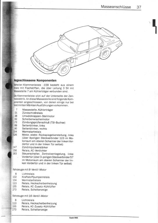

  1. Alles muß man selber machen ... grmpfl. Für alle die das selbe Problem haben: Voilà ! Der Massepunkt 158 im Sicherungskasten ist in den MJ 1984-86 mit dem Massepunkt 7 am Kühlerträger über eine 2,5 mm² starke Leitung mit schwarzer Isolierung verbunden. Jetzt schau ich mal nach ob das in meinem Auto auch so ist. Der Gärtner
  2. Erst mal herzlichen Dank für die schnelle und kompetente Hilfe ! Krümmer brauch ich keinen mit Loch. Die Lambdasonde steckt im Kniestück nach dem Lader, das ist wohl aus einem turbo 16 entnommen. Die Kabelbäume sind ebenfalls "aus zwei mach eins" und ich versuche das Gewirr "gerade zu ziehen". Ich hätte den Massepunkt 158 im Sicherungskasten mit einem 4 mm²-Kabel mit dem Massepunkt neben dem Kühler verbunden. Ist das ganz falsch ? Wie war's denn 1984 ohne Kat ? Und End-Achtziger mit G-Kat ? Blümchen vom Gärtner
  3. Ach so. Also: Auto von 1984, Motor 8V turbo von 1987 mit G-Kat, Reifen von 2007, Frontscheibe 2009
  4. Hallo zusammen, habe mal eine Frage zu einem Massepunkt. Diverse elektrische Funktionen haben bei meinem 900 turbo nämlich ein kleines wenig zu viel Eigenleben entwickelt. Nach dem Bentley gibt es einen Massepunkt im Sicherungkasten vor der fahrerseitigen A-Säule, mit der Nummer 158. Den habe ich auch gefunden und der sitzt auf der Unterseite des Kunststoffteils, wo die ganzen Sicherungen und Relais eingesteckt sind. Allerdings kann ich nicht erkennen, wie das Ding mit der Masse verbunden ist - so wie der eingebaut ist ist er ja schön isoliert. Es muß also noch eine Verbindung mit der Karosserie geben - an welchen anderen Massepunkt geht diese und wieviel mm² sollte diese Leitung haben ? Danke für alle sachdienlichen Hinweise ! Der Gärtner
