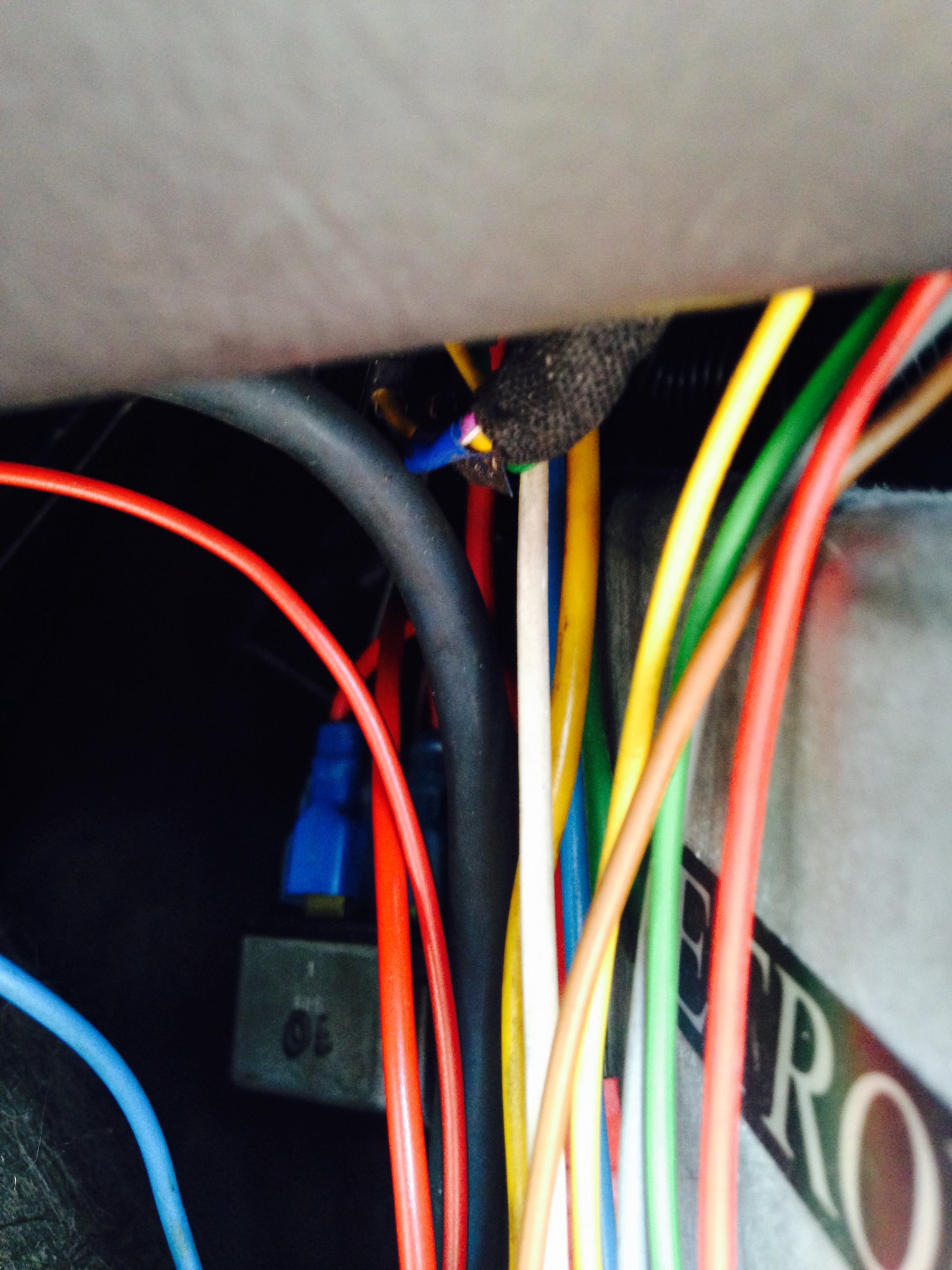

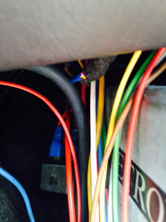

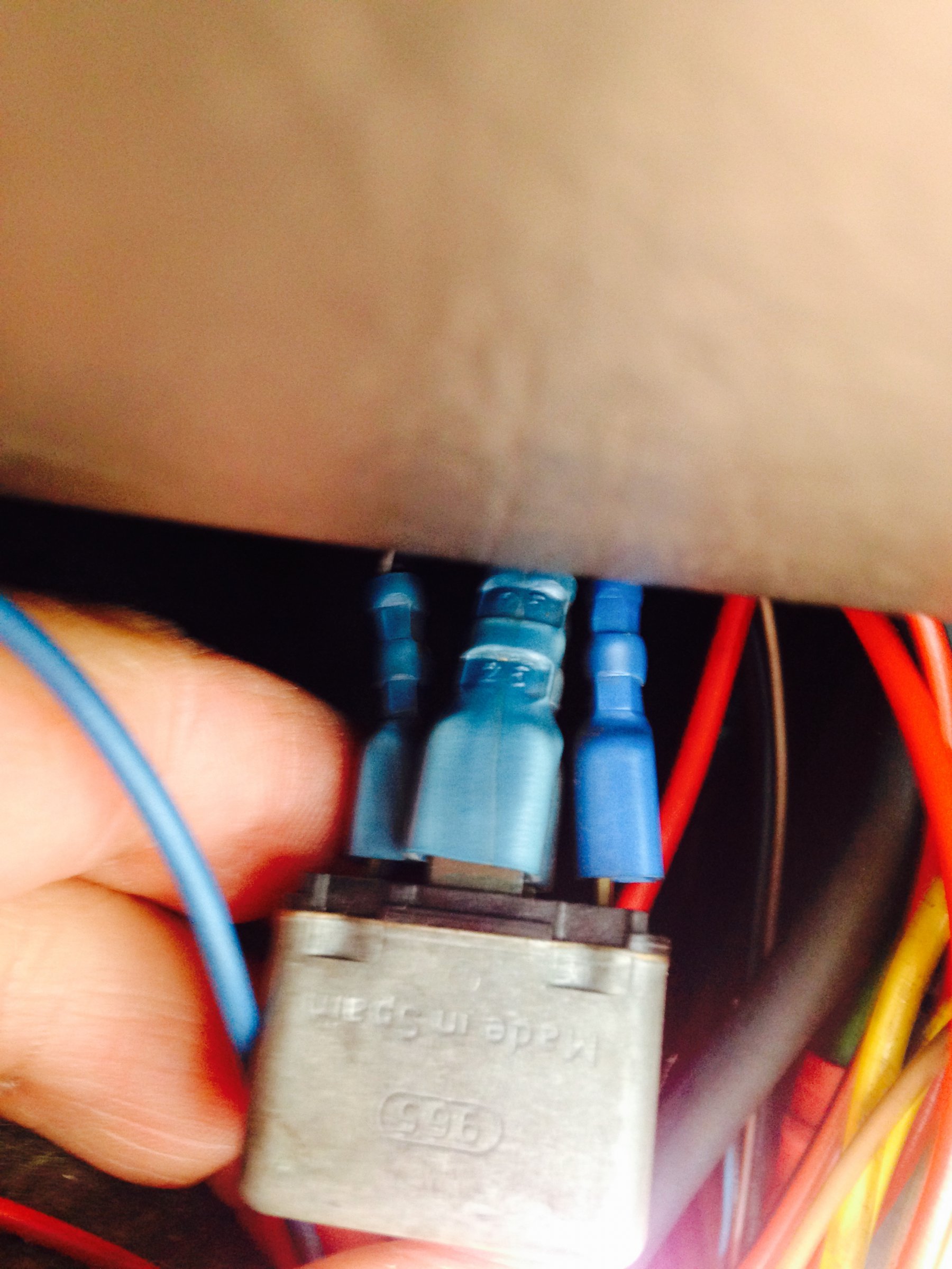

  13. Okay. Seit Sonntag steht der Wagen vor der Tür. Ich hatte den mit etwas klopfen auf die Benzinpumpe während meine Frau den startete wieder zum Laufen bekommen und zu mir gefahren. Während der vier Kilometer Fahrt leuchtete dauernd die ABS-Leuchte. Das tat sie vorher so gut wie nie. Nachdem ich zuhause angekommen war, habe ich den noch drei mal hintereinander ausgemacht und auch wieder starten können. Gestern morgen sprang er allerdings wieder nicht an; damit hatte ich aber schon gerechnet. Ich habe heute die Seitenverkleidung an der Beifahrerseite aufgeschraubt und über dem Steuergerät nichts gefunden. Das vermeintliche Benzinpumpenrelais flattert neben dem Steuergerät herum, ein zweites Relais finde ich nicht. (Ich muss dazu schreiben, dass bei dem Fahrzeug mal irgendwann vor meiner Zeit bei einer Firma namens „JK“ ein paar elektronische Einbauten „verbessert“ wurden. Als ich das mal irgendwo erwähnte, verzog man das Gesicht. (Konnte nicht erkennen, ob das aus Mitleid war oder aus Anerkennung, weil ich damit schon über 100.000 gefahren bin.) Wenn ich den Zündschlüssel umdrehe, höre ich durchaus ein vernehmbares Klacken eines Relais'. Anbei mal zwei Fotos, wie es im Beifahrerfußraus aussieht. Und ist das Relais, das ich da vorgepult habe, überhaupt das BPR? Müsste das dann nicht angeschraubt sein, damit es Masse bekommt? Seht es mir etwas nach, ich bin nicht der Schrauber.
