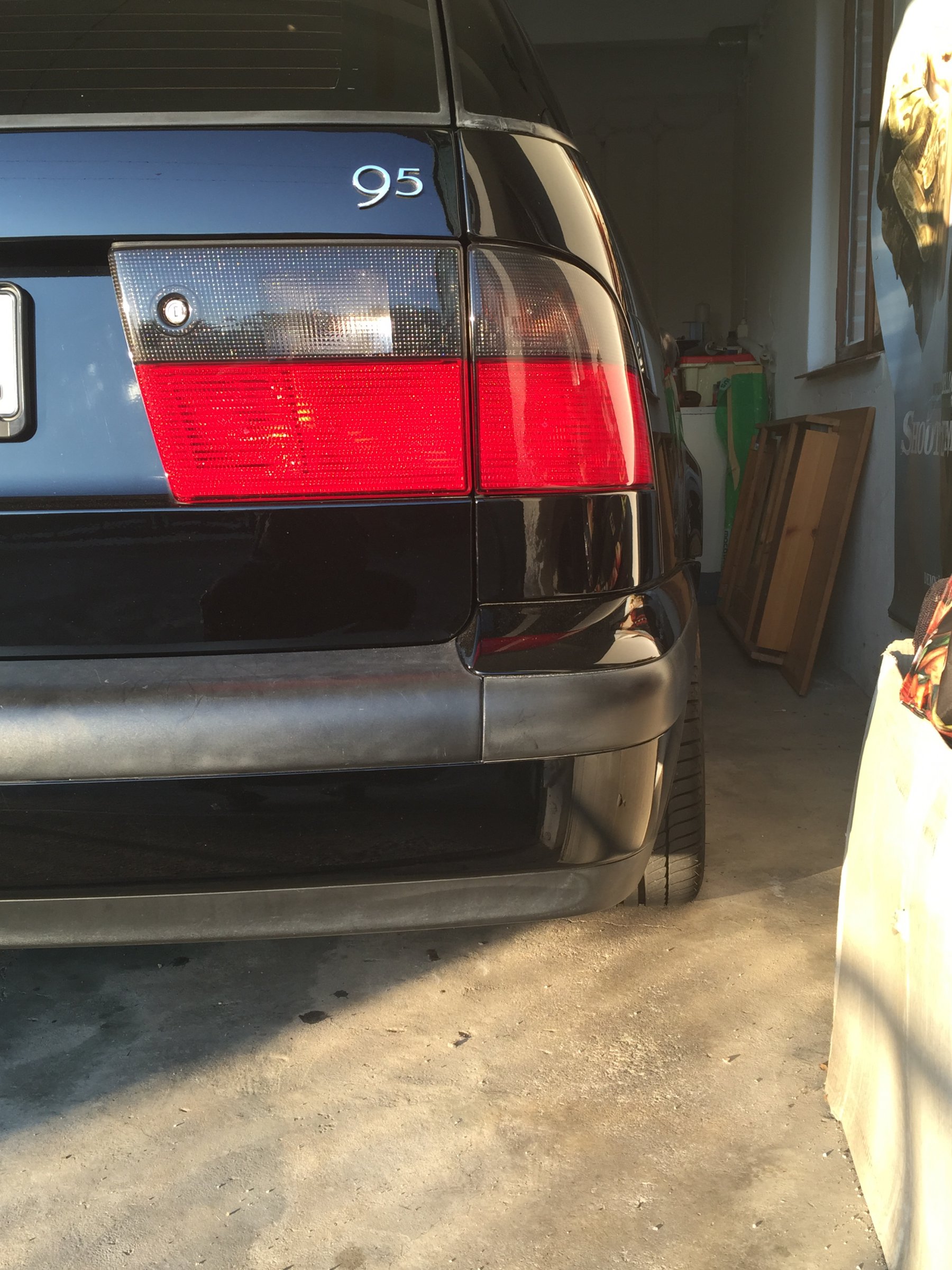

    Hier mal ein Foto Wie gesagt es fällt nicht weiter auf , nur wenn man eben das Vorher und Nacher kennt

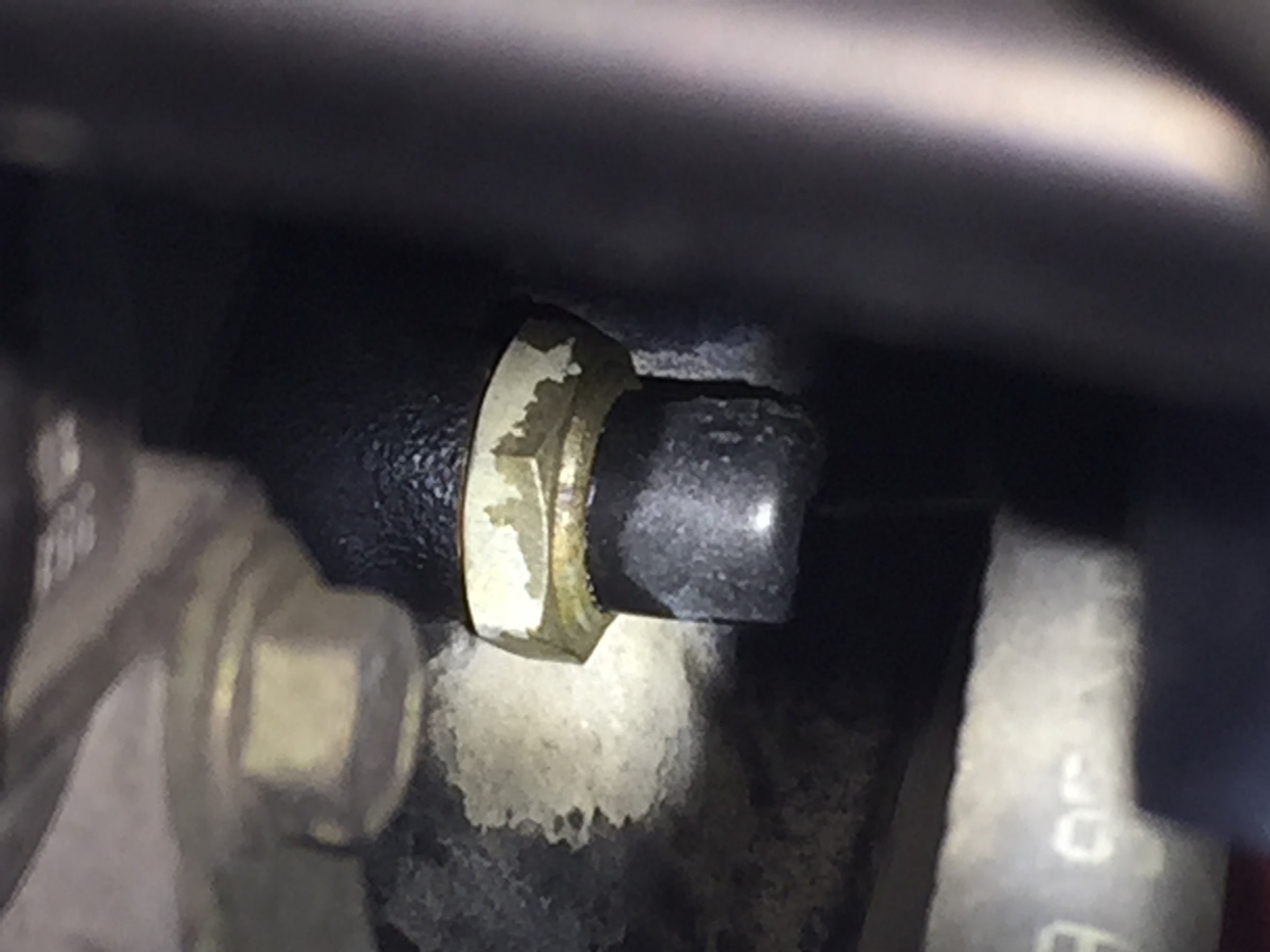

  14. Walter73 hat einem Thema gepostet in 9-5 I

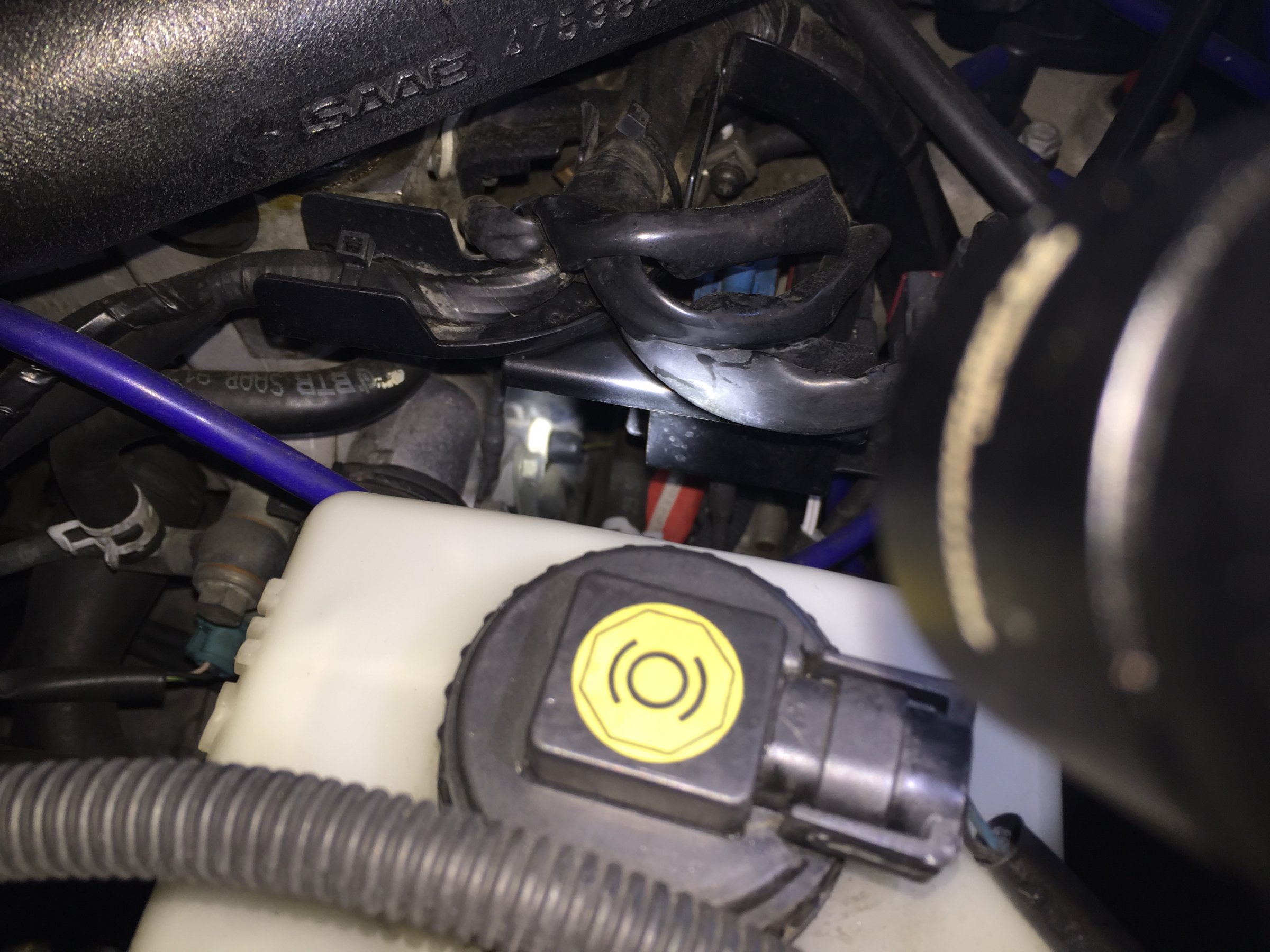

    Hallo Kann mir jemand von euch sagen was das für ein Sensor ist? Müsste mir einen neuen bestellen. Er suppt.Habe ihn mittig im Bild angeleuchtet. Danke im Vorraus Gruß

    Hallo Die 20mm passen ohne probleme. Habe sie jedoch nicht abgenommen bekommen. max ET Felge - Platte= 39 Also 15mm auf jeder Seiten gibt es keine Probleme. Sieht besser aus wie original, trotzdem sehr unauffällig. Verseh das ganze aber trotzdem nicht. Da fahren Autos vor da stehen die Reifen an der seite heraus. Sowas wird überprüft und abgenommen. Beim Saab mit den 20mm wäre es denen nicht mal aufgefallen, hätte ich es nicht erwähnt. Jedoch steht diese kombination nicht im Teilegutachten und sie fangen garnicht erst an. Nunja 20mm zurück gegeben und die 15mm verbaut. gruß

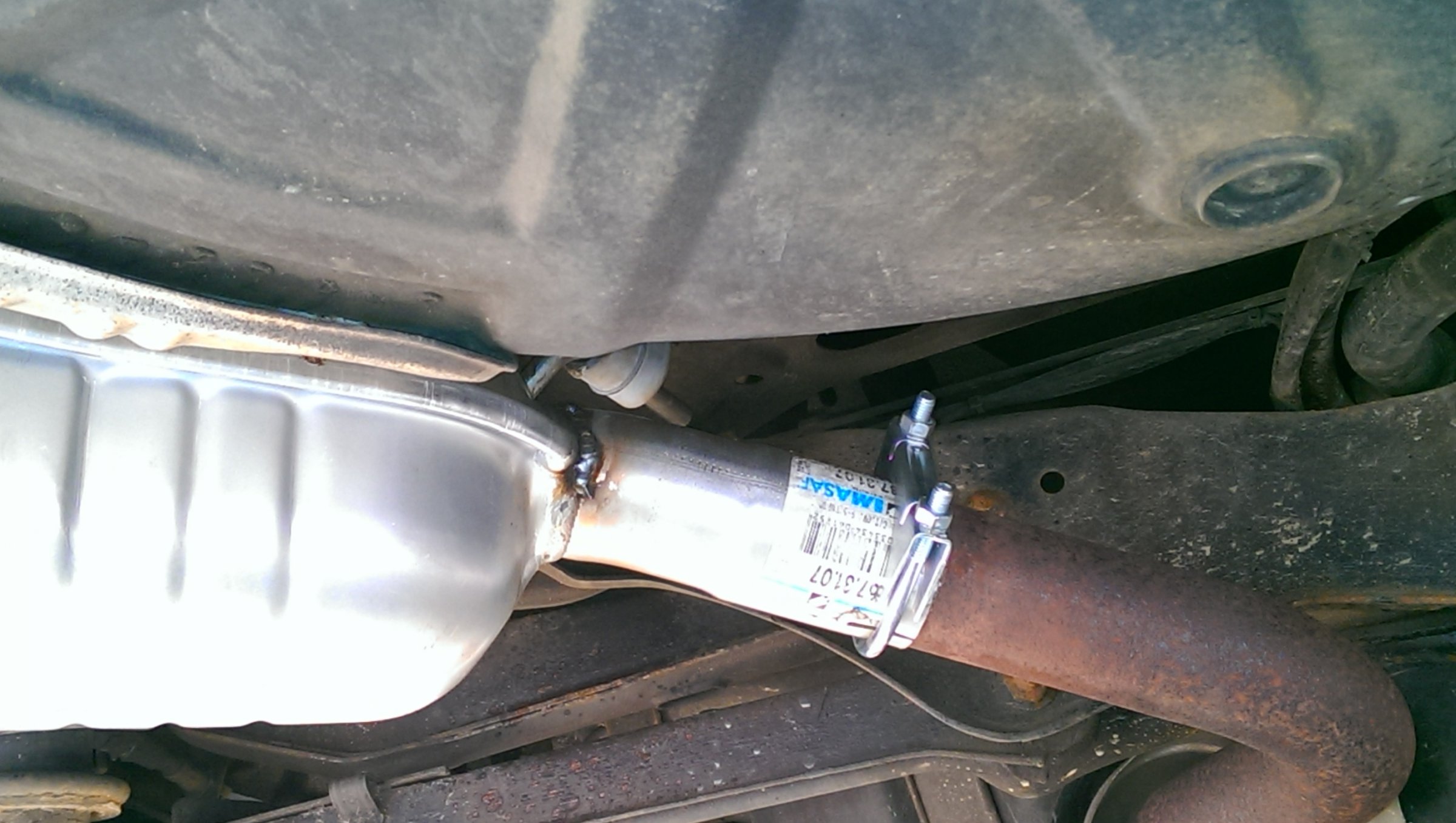

  23. Ich habe den eBaylink von hier genommen. Ich werde auf jedenfall den Verkäufer anschreiben. Dies hat nichts mit Erstausrüstetquallität zu tun. Ich wollte ihn erst in meiner Garage wechseln. Zum Glück bin ich zu einem Freund auf die Bühne gefahren. Ich hätte ganzschön dumm da gestanden.

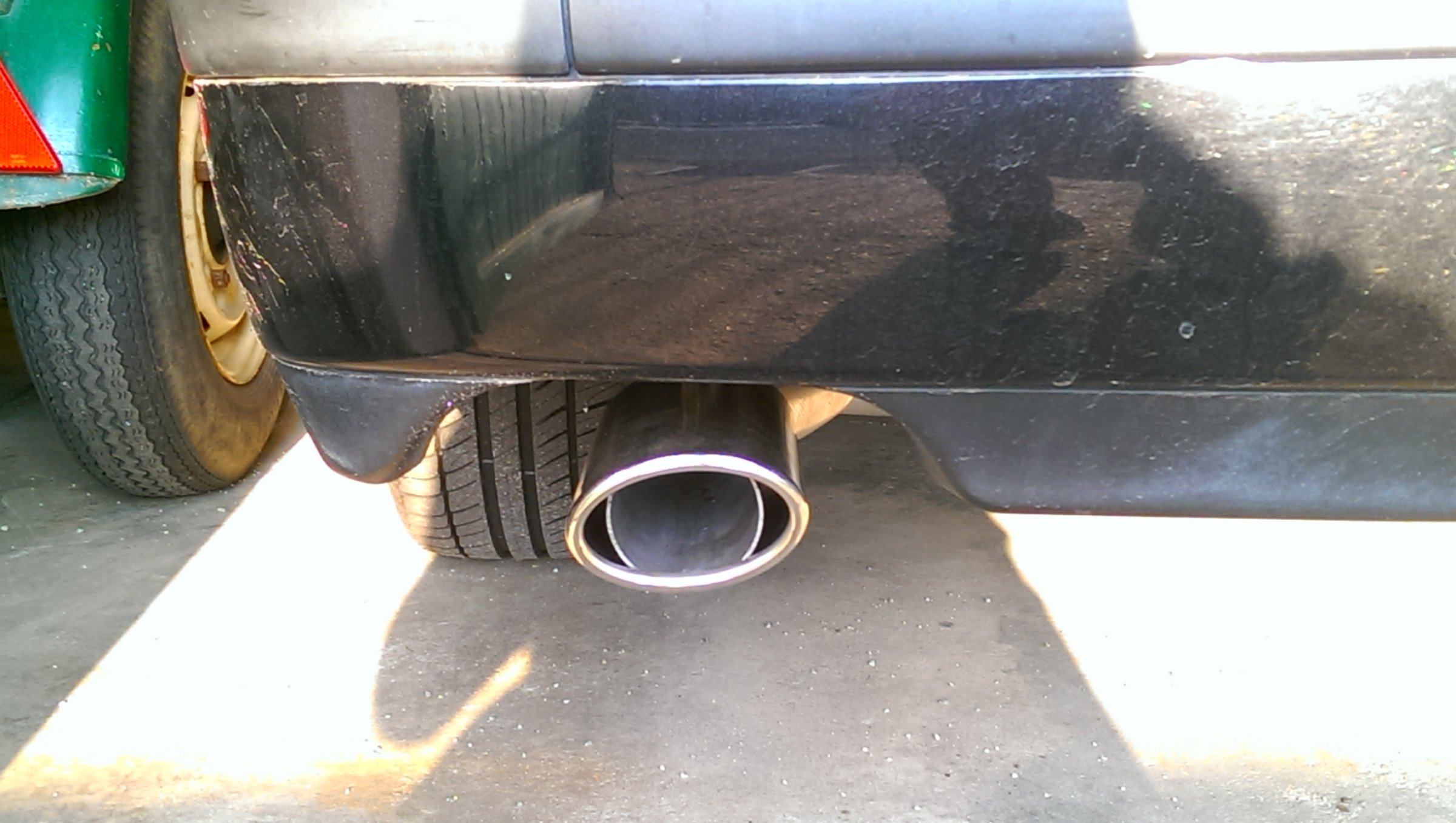

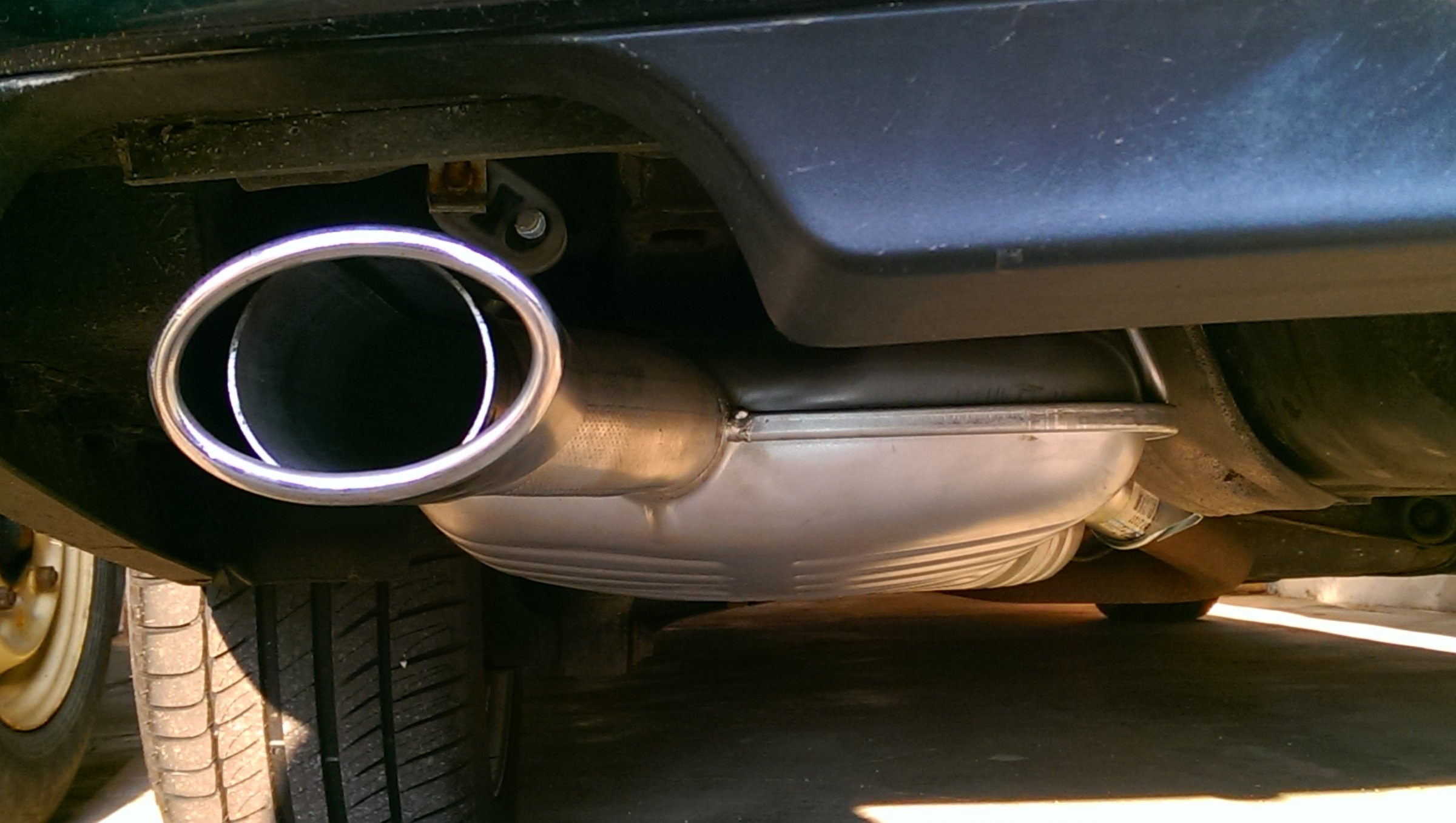

  24. Hallo Habe ihn heute ebenfalls verbaut und stand vor anderen problemen. Original ESD abgeflext, neuen drauf und es passt garnichts. der Neigungswinkel am Flansch ist viel zu steil. Der neue ESD wird dadurch hinten soweit heruntergedrückt das er mit der Endkappe ganze 10cm tiefer hängt wie der Originale. Also was tun???? Der alte ist ab und den neuen zurückschicken Neuer Plan..... das Rohr zum Mittelschalldämpfer an der Schweißnaht eingeschnitten, einen 3mm Keil rausgeflext. Hochgebogen und wieder ordentlich verschweißt. Jetzt sitzt er wie er soll . Das Endstück sitzt mittig in der Stoßstangenaussparung. Allerdings völlig (leicht) verdreht.(die Chromkappe) Das aber jetzt noch auszubohren und gerade anzuschweißen hatte ich keine Lust mehr. Also wer denkt alten ab und neuen ran ,finger weg vom Ebaykauf Ich hab draus gelernt
