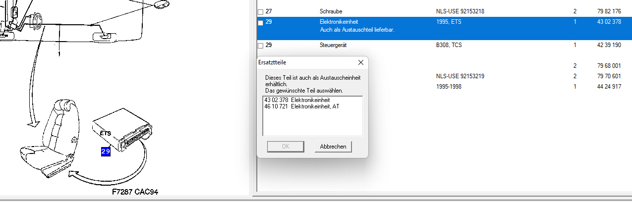

  3. Danke für den Hinweis. Mein Fundstück im EPC soll nicht richtig und auch nicht das Steuergerät für den Sitz sein. Ich hoffe noch auf Aufklärung über das Steuergerät und warum es Strom zieht. Viele Grüße Günter

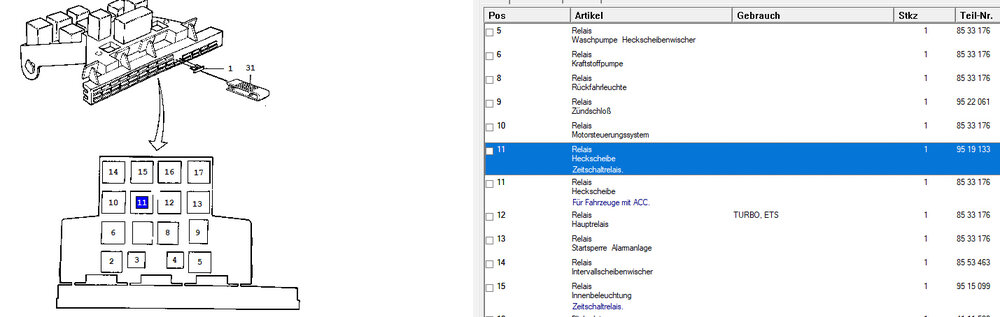

  4. Ich bin wieder zurück und das Problem ist gelöst. Es war das Relais Nr. 11, zuständig für die Heckscheibe. Es hat offenschtlich Vorrang! Danke an alle für die zahlreichen Bemühungen um eine Lösung. Nun ist allerdings ein neues Problem aufgetreten und ich habe einen neuen Thread eröffnet: Die Batterie war nach einer Standzeit von 3 Tagen komplett leer. Nach einer Stromprüfung im Sicherungskasten habe ich entdeckt, dass die elektrische Steuerung des Fahrersitzes Strom zieht. Nach einer Unterbrechung mit einem Schalter ist das Problem provisorisch gelöst. Hat jemand eine bessere Idee oder einen Hinweis, wo ich so ein Steuergerät bekommen könnte. Noch scheue ich aber einen Ausbau des Sitzes. Grüße Günter

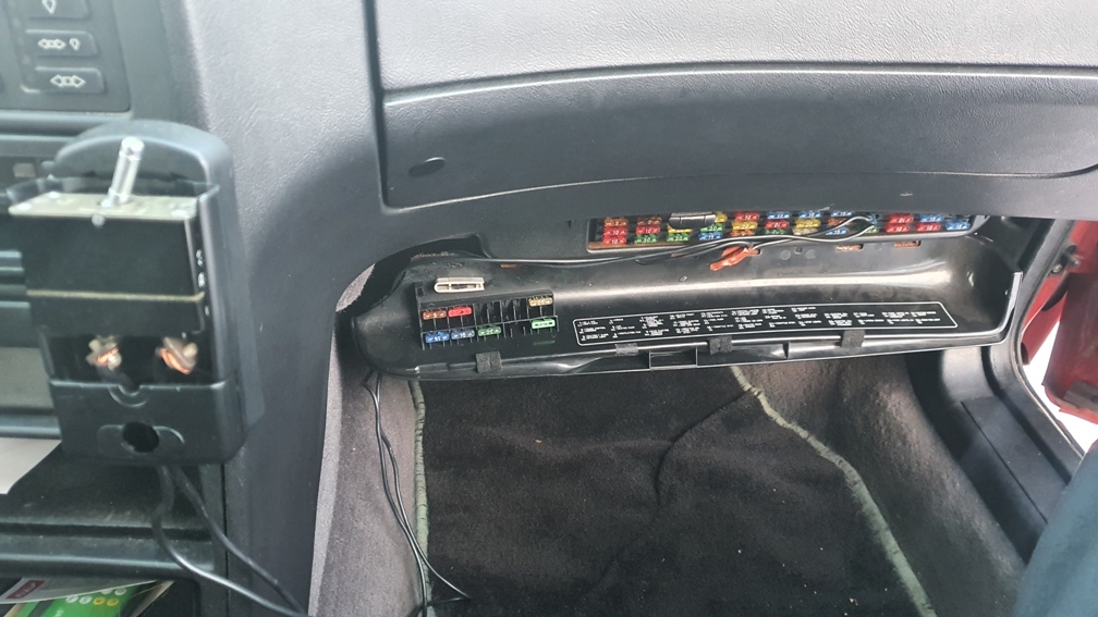

  5. Die Batterie war nach einer Standzeit von 3 Tagen komplett leer. Nach einer Stromprüfung im Sicherungskasten habe ich entdeckt, dass die elektrische Steuerung des Fahrersitzes Strom zieht. Nach einer Unterbrechung mit einem Schalter ist das Problem provisorisch gelöst. Hat jemand eine bessere Idee oder einen Hinweis, wo ich so ein Steuergerät bekommen könnte. Noch scheue ich aber einen Ausbau des Sitzes. Grüße Günter

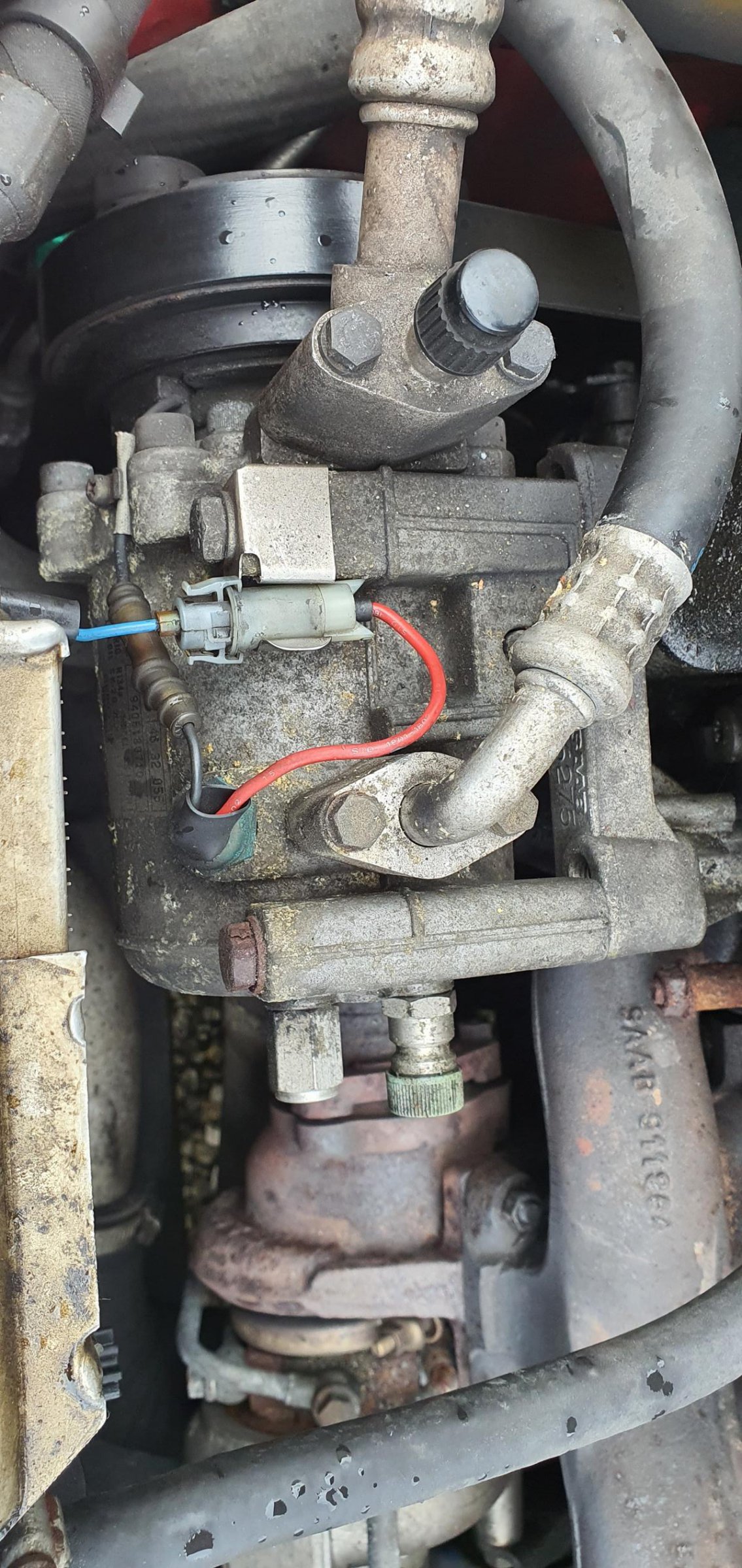

  11. Frage : Verursacht eine verschmorte Magnetkupplung einen Totalausfall? Das Bedienfeld der Klimaautomatik ist stromlos. Ergänzung: Das Rattern wechselte mit blinkendem Bedienfeld ab, bis alles wieder bedient werden konnte. Ich musste alle Fenster öffnen, denn es roch nach angebrannter Platine. Das Spielchen konnte ich ca. 5mal machen, bis jetzt endgültig Schluss war. Ich weiß nicht, was sich hinter oder oberhalb der vielen Sicherungen verbirgt?! Gibt es unterhalb des Airbags vielleicht eine Platine?
  12. Die Klimaanlage meines 1994 SAAB aero hat mehrmals durch Relais(?)rattergeräusche hinter dem grossen Sicherungskasten im Innenraum und unangenehmen Platinenbrandgeruch angekündigt, bald auszufallen. Durch Neustart ließ sich bisher das Problem lösen und die Anlage arbeitete normal weiter. Jetzt ist tote Hose. Wer hat ein ähnliches Problem schon gelöst? Freue mich auf konstruktive Vorschläge. Liebe Grüße
