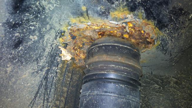

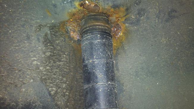

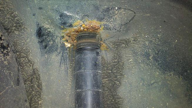

  22. Wurde alles fachgerecht geschweisst !!!!!!
  23. Dass ist der einzige rost am ganzem Fahrzeug.
  24. was sagt ihr dazu?
  25. So sieht das aus leider
