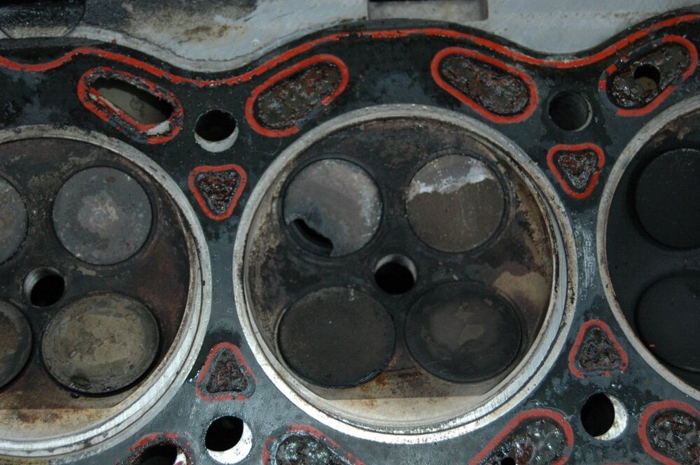

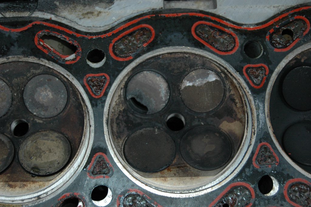

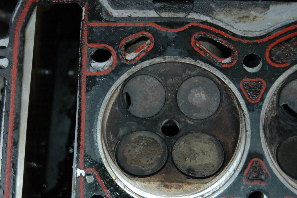

  6. meiner(2.3lpt -> hpt)) hat so ausgesehen als ich inh gekauft habe! Ursache: zu mageres LPG gemisch. Die Ventilsattel (nennt sich das so auf Deutsch?) waren eingeschlagen, die Ventile liegen zu tief und der Anschlusswinkel stimmt nicht mehr. Hierdurch weniger Kühlung und ende. Der Vorbesitzer hat wahrscheinlich ohne auf CE zu achten einfach weiter gebrettert. Die eingebaute Gasanlage hat wahrscheinlich mit den 200ps nicht mitgehalten da es auch kommentare gibt das diese Anlage nur bis 2.0l benutzt werden sollte.
