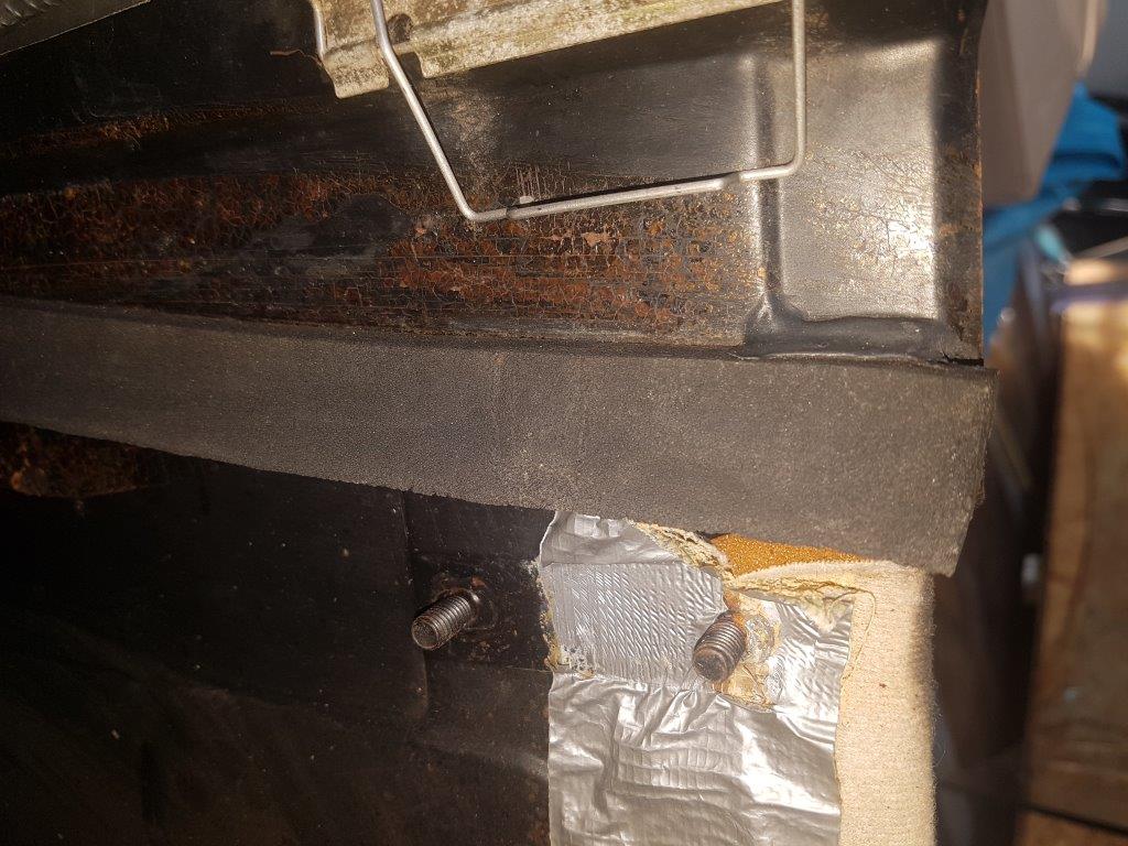

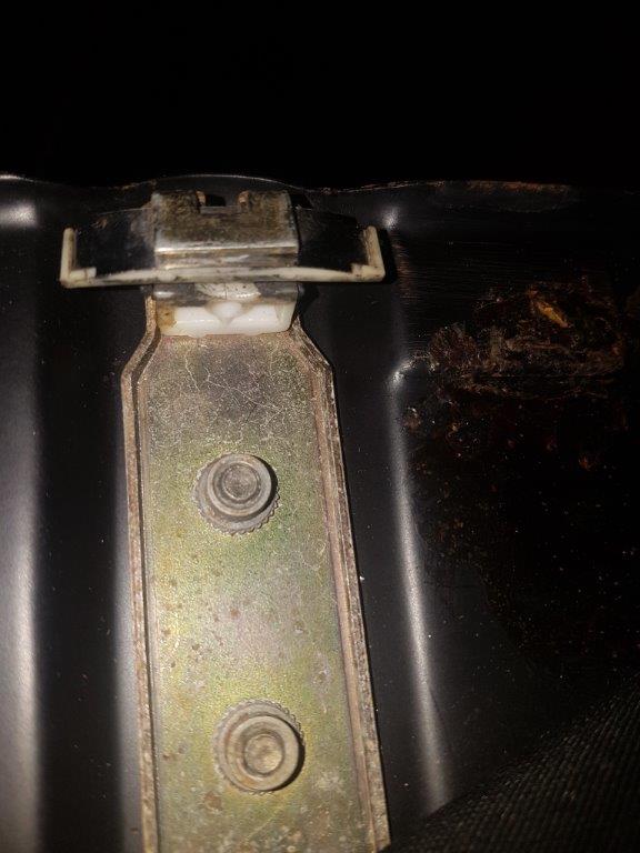

So, Trotz der Hitze einiges demontiert. Alle Türen, Haube und Heckklappe sind ab. Scheinwerfer vorn demontiert, bis auf einen. Mutter total rund und festgefressen. Also erst mal in WD 40 ertränkt. Das Auto hat 2 Schläge bekommen, rechts ist der Kotflügel geknickt, Stoßstange Seitenteil passt nicht mehr. Links hat die Stoßstange einen Schlag, Seitenteil passt auch nicht mehr, aber Kotflügel scheint intakt? Vielleicht hat auch der Träger vorn einen abbekommen. Wo bekommt man eine Stoßstange vorn her? Erste Bilder, es kommen noch bessere.
