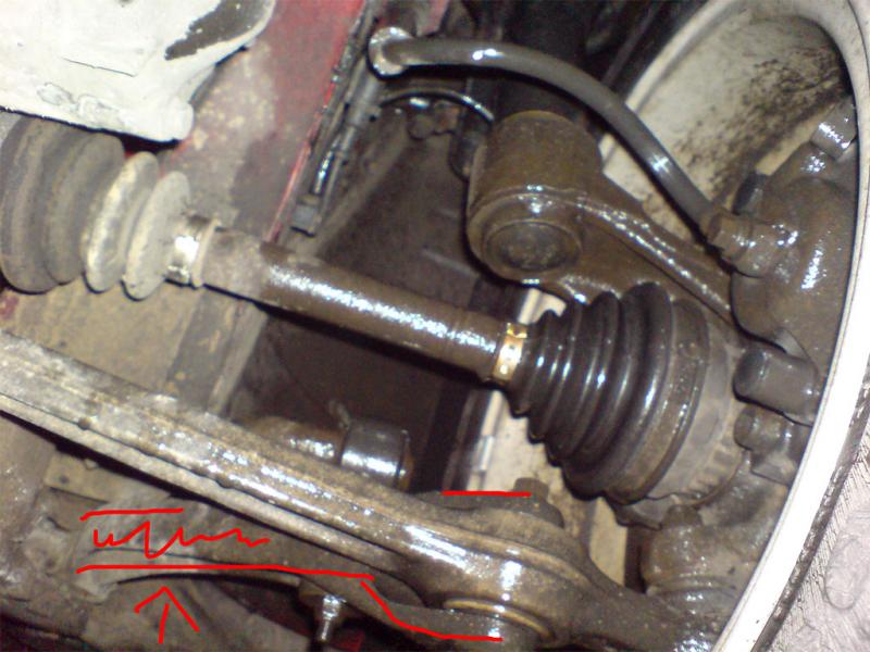

  8. daharry2003 hat einem Thema gepostet in 900 II - 9-3 I
    Hallo zusammen, ohne das Forum voll spammen zu wollen, habe ich einen neuen Thread eröffnet. Ja, ich weiss, obwohl ich das schon mal gepostet habe. Bin aber nicht fähig in meinen alten Thread ein Bild einzufügen. Deswegen jetzt noch mal mit Bild: Wie heisst das von mir rot markierte Teil? Bzw. was muss ich wohl bestellen, wenn die Lager am Motorblock dieses Teils ausgeschlagen sind. Bei meiner Werkstatt taucht das nicht in der Bestell-Liste für die 900 II Saabs auf. Und ich möchte das Teil nebst Lagern z.B. ScanParts bestellen. Ich fahre einen 94'er Saab 900 II S. 2L. Danke für Eure Hilfe. DaHarry
  9. Hallo zusammen, ich war heute in einer Werkstatt, weil mein Schwede ein deutliches Poltergeräusch von sich gibt. Diagnose: Lager ausgeschlagen. Aber welches Teil? Ihr kennt ja soweit den Aufbau der Radaufhängung rund um den Querlenker etc. Wie heisst das Teil, dass den Querlenker fasst und unterhalb des Motors angeschraubt ist. Hier sind auch die Läger ausgeschlagen. (Habe leider verpennt ein Bild von unten zu machen.) Gruß DaHarry
