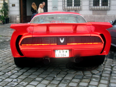

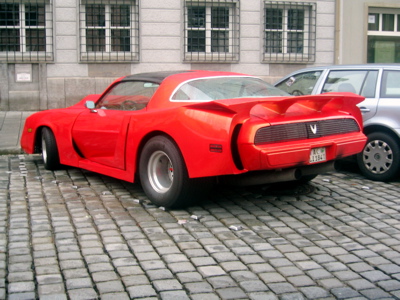

  22. ...nee, nee Jungs. Da muss schon Galaktors Dienstwagen her. Hab ich letztes Jahr nach dem Oktoberfest in Augsburg fotografiert, ehehehhh.... Beste Grüsse vom Basil (PS: der alte Galaktor-Thread ist leider unvollständig. Schadé, war damals schon witzisch...)
  23. ...das haut mich vom Sessel. eBay Artikelnummer: 4627887359 Beste Grüsse vom Basil PS: Die Bilder von Galaktors Dienstwagen sind leider hier abhanden gekommen, kann man die wieder hochladen?
