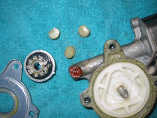

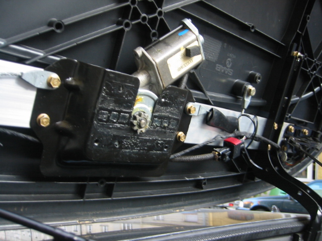

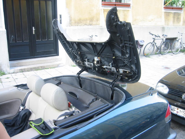

  6. Motor im Verdeckdeckel Hallo, der Motor hat das Gestänge wieder freigegeben. Der zerlegte Motor beeinhaltet die in den Bildern dargestellten Kunststoffrollen die sich im Laufe der Zeit eindellen. Nachdem man diese Rollen dreht funktioniert der Motor wieder einige Zeit. Der von Dir gezeigte Motor ist das jedenfalls nicht. Der mit der "Faust traktierende Saab- Liebhaber" aero270 hat das Problem mit dem Motor schon erkannt!
  7. Hallo, mit dem Manko, daß das Verdeck (900 II, Bj. 95) nicht schliesst und die kleinen Flügelchen an der Abdeckung des Verdeckkastens abbrechen lebe ich schon länger. Konnte bis jetzt immer um einen neuen Motor in der Verdecklappe rumkommen da ich ihn regelmäßig ausbaute, öffnete und die darin versteckten drei zylinderförmigen Kunststoffdinger drehte. Hat irgendwas mit einem durchrutschenden Antrieb zu tun wenn diese Dinger im Laufe der Zeit leicht platt gedrückt werden. Aber jetzt stellt sich das Problem ein, daß sich das Verdeck nicht öffnen lässt. Die Heckscheibe geht trotz hörbarem Motorantrieb nicht nach oben und klemmt anscheinend in den Aufnahmen des Verdeckkastendeckels. Habe die Schwachstelle mit dem Motor und dem Gestänge in Verdacht. Eine Meldung im SID erscheint nicht. Ich stehe nun vor dem Problem, daß ich nicht an die Halterung bzw. an das Gestänge unterhalb des Verdeckkastens komme um "nach dem rechten zu sehen". Hat vielleicht einer der Forumsteilnehmer einen Tip ?? Herzlichen Dank!!
