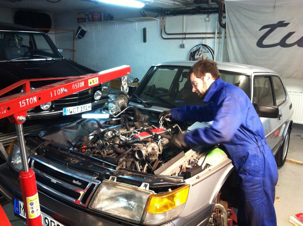

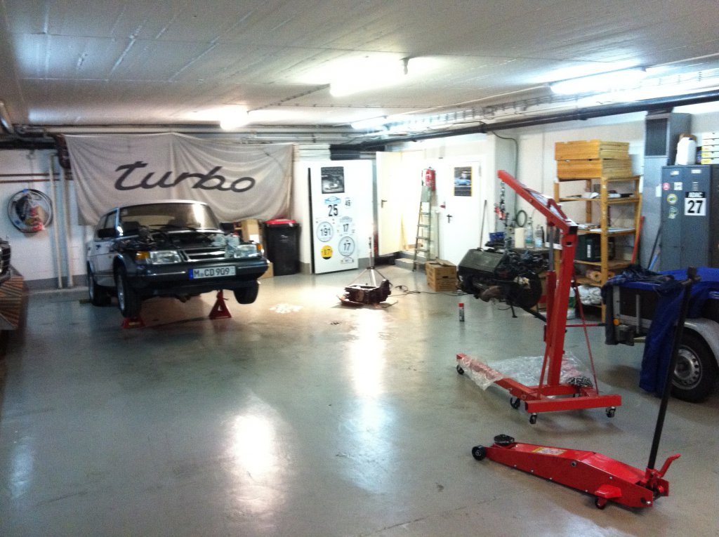

  3. so. geschafft. habe noch nie vorher einen motor ausgebaut. tolles gefühl. hatte aber auch hilfe von einen freund, der das schonmal gemacht hat. es lief erstaunlich unproblematisch. aufgehalten haben nur wenige dinge: der stift am schaltgestänge war fest. mit einer verlängerung aus dem ratschenkasten und hammer gings dann nach einiger zeit. man muß nur feste zuhauen, was aber in dieser position nicht einfach ist. dann war da noch die schraube an der kupplungshydraulikleitung. eigentlich braucht man ein spezialwerkzeug. man kann aber auch einen guten gekröpften 13er ringschlüssel mit der flex aufschneiden. so bekommt man ihn über die leitung. ist uns aber erst eingefallen, als die schraube schon rund war. wir haben die leitung dann durchgeschnitten.
