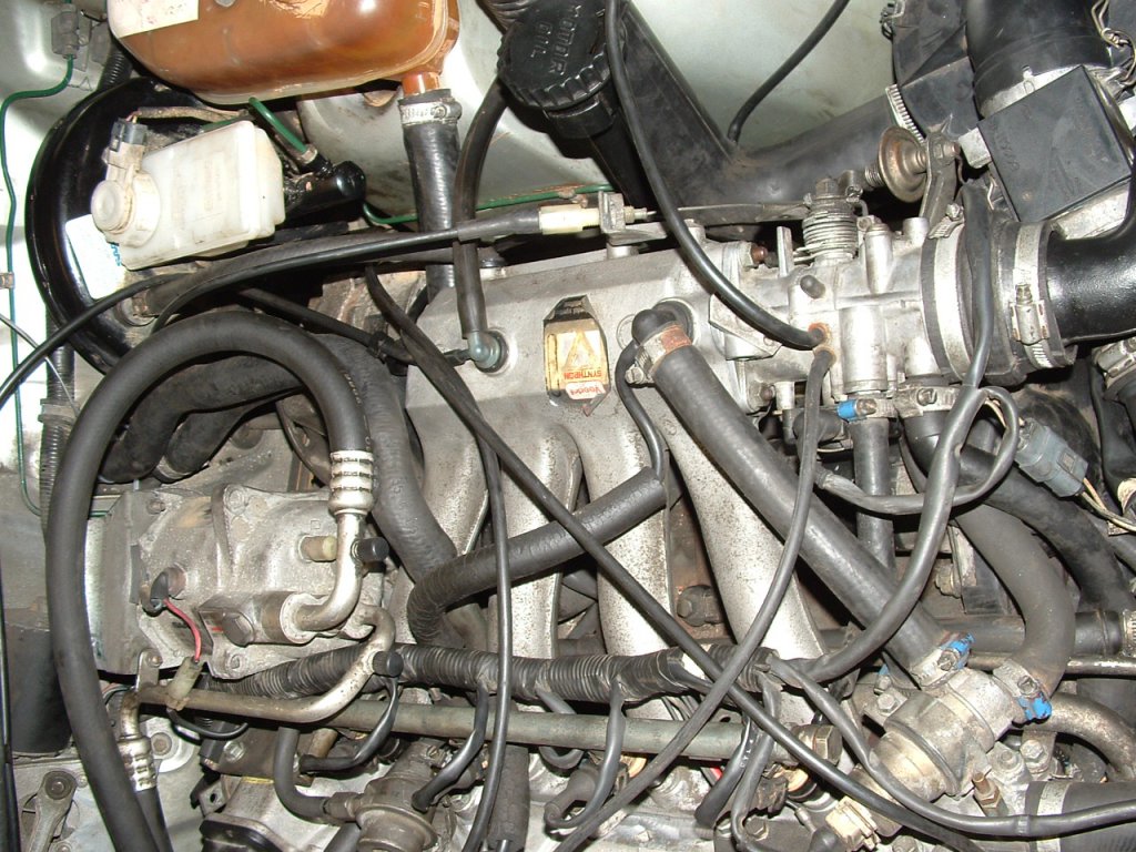

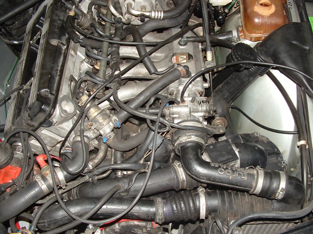

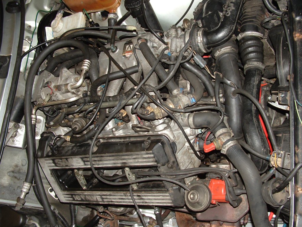

    nunja. eigentlich fehlt mir der anfang zum suchen. ich würde mit einem vergleichsbild versuchen alle anschlüsse der unterdruckleitungen zu checken. die situation stellt sich wie folgt dar. es ist kein zundfunke da und das apc rattert, sobald man die zündung einschaltet.

    ich suche seit geraumer zeit nac h bildern vom motorraum, welche ich mal als anhaltspunkt nehmen könnte. das ganze ziehmlich erfolglos. ich steh im dunkeln... hat da jemand ein licht?

    hätte ich die fotos nur mal vorher gemacht
