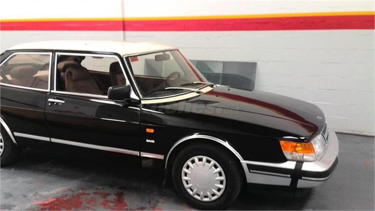

    Moin, bin beim Stöbern auf eine Farbkombi gestossen(schwarz-beige),die ich so noch nie gesehen habe: gab es so eine Farbkombi tatsächlich original?...also auf dem Bild schauts zwar eher wie Silber aus,soll aber Beige sein

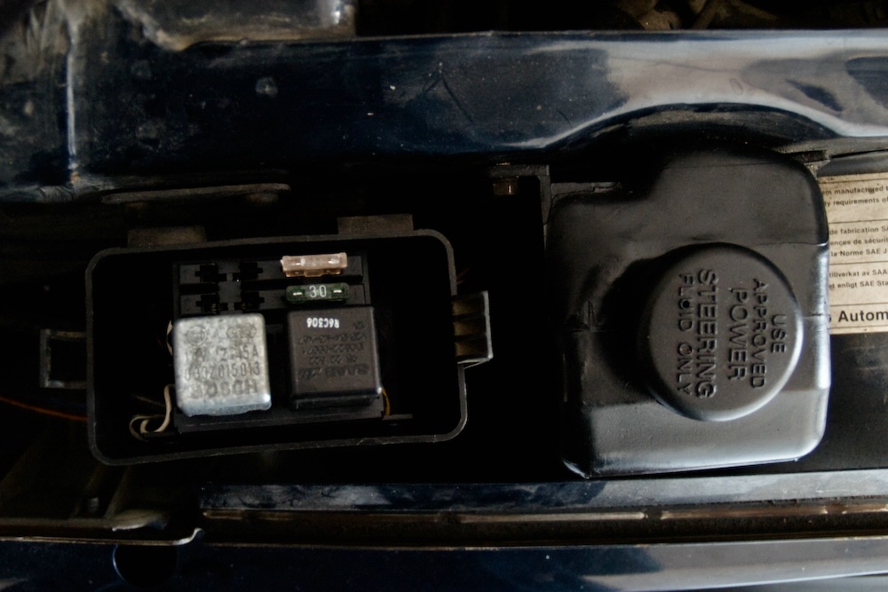

  4. Bei mir ist das auch eine endlose Geschichte mit dem ABS...daher lese ich hier mit gesteigertem Interesse mit,und wünsch Dir erst mal an dieser Stelle dass das Problem bald gelöst ist. Nachdem ich im Frühjahr erst mal Ruhe hatte nach Erneuerung von Kabeln am ABS Sich.K.,Origial Relais und Sicherungen,gings jetzt vor kurzem wieder los.Auffällig ist,dass bei hoher Luftfeuchtigkeit die Bremse meist anstandslos funzt,doch dann gehts wieder los mit Leuchte an und ABS aus(mit entsprechender Abschaltung der HA - also bremst nur vorne und ohne Unterstützung!) Wäre an dieser Stelle dankbar,wenn mal jemand das Procedere des Durchmessens der ABS Sensoren erleutern könnte - also so,dass auch einer es kapiert,der von Autoelektrik keine Ahnung hat... also Sensoren raus und mit Multimeter wie/wo genau messen?

  8. ...im "Prinzip" habe ich einen "Schalter" jetzt auch nicht erwartet....aber evtl. einen Lösungsansatz wie die Regeltechnik zu umgehen wäre,so dass alle Bremsbacken Druck bekommen wenn er gebraucht wird...
  9. da es sich offensichtlich schwierig gestaltet einen Sicherungskasten zu ergattern(evtl. wegen dem Kabelbaum?), mal eine naive Frage: laesst sich die Regeltechnik evtl. umgehen,so dass die Bremse funktioniert - also "einfach" ohne ABS?...
  10. by the way: wenn jemand einen ABS-Sich.kasten "übrig" hat (der mit 3 Sicherungen und 2 Relais),einfach mal anbieten!
  11. bietet sich natürlich an...Problem ist nur: der ist gut 100km von mir weg... habe gestern fast das Auto abgefackelt - weniger aus Verzweiflung sondern weil in dem ABS-Sich.Kasten scheinbar ein Kurzer ist. Mir war aufgefallen dass das rechte (scheinbar neuwertige) Relais relativ warm war, obwohl Zündung bereits eine ganze Weile aus... daraufhin suchte ich das Alte das ich noch hatte,setzte neue Sicherungen ein,checkte nochmals alle Verbindungen am Ausgl-Behälter und am Block,sprühte Kontaktspray rein,startete den Motor und für 3 Sek. war die verf.. ABS Leuchte endlich aus - stieg also erwartungsvoll auf die Bremse,Leuchten flatterten wieder auf:eek:...und Rauch stieg ratzfatz aus dem Kabelbund der vom ABS Kästchen weggeht:eek:..ohh ha! Auch im Süden gibt es (1950km von "Lautern" weg,graue und regnerische Tage...daher heute nur mal den Kasten demontiert,und das "Gekabel" ca. 30cm frei gelegt - bis endlich keine geschmolzene Kabelummantelung zu sehen war - sind 3 Kabel davon betroffen,ausgehend von einem 0.75er schwarzen - den Kasten habe ich noch nicht völlig offen,kann also noch nicht sagen,von welchem Steckplatz am Kasten das Übel ausgeht ...schon fast sinnvoll mein Problem in den Elektrik-Bereich zu legen:confused:???

  13. Besten dank Leute,dass Ihr Euch mit der unendlichen Geschichte beschäftigt! @René:leider nicht,hatte letztes Jahr die Chance gehabt einen kompletten/funktionierenden Bj.90 für nen Appel&Ei zu erstehen - nur gings dem damaligen Besitzer geanu wie mir: kein Platz! ...meinst Du mit Steuerteil das St.gerät?..wenn das baugleich wäre mit dem aus dem 9K,hätte ich evtl. die Möglichkeit @Klaus:leider doch - da nicht vorhanden... wenn ständig nach kurzer Fahrt eine der Sicherungen durchbrennt,wäre es da evtl. denkbar dass irgendwo Masse "anliegt"? Letztes Jahr hatte ich auch mal die Kupplungsleitung repariert - beim Entlüften mit einem modifizierten Deckel des Ausgleichsbehälters (mit eingeschraubten Fahrradventil-nach einer Idee hier aus dem Forum),könnte da evtl. der Druckschalter was "abgekriegt" bekommen haben? Die Geschichte mit den Blink-Codes hab ich nicht angegangen,aus Schiss das St.Gerät zu himmeln Leute,hab im Moment privat ziemlich viel(gottseidank auch positives) um die Ohren,komme daher kaum dazu online zu sein
