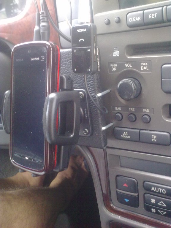

    habe heute mal während der fahrt testen können...und was soll ich sagen...das alu am gehäusedeckel des handys verhindert störungen weitgehend und ich kann problemlos telefonieren...somit habe ich das was ich wollte und werde jetzt nur noch ein wenig feinschliff betreiben was die kabel angeht und gut ist...wenn ichs ganz fertig habe werd ich noch fotos machen und hier einstellen...

    jo...nur bringt mich das nicht weiter...habe das jetzt ein wenig eingedämmt bekommen mit einfacher alufolie in der hinteren gehäuseabdeckung, genau an der position der gsm antenne...vielleicht geht das mit nem anderen material besser...das einzige was daran jetzt nicht so gut ist...die antenne wird beim direkten verwenden des handy nun stärker nach vorne also in richtung meines schädels strahlen...hatte das erst direkt am halter probiert aber das sieht halt kacke aus...

    jetzt kriege ich wirklich die krätze...habe mir nen handyhalter eingebaut (s. Foto) und hatte mich schon gefreut das alles über die adapter kasette geht (also mp3, navigation und freisprechen) aber weit gefehlt...nun habe ich beim telefonieren massive störungen in den lautsprechern sobald ich telefoniere ( also wenn das handy anfängt zu senden oder nen funkmast sucht)...und das dümmste an der geschichte ist: es gibt scheinbar keine möglichkeit beim dem nokia eine externe antenne zu nutzen...SO EINE SCH.... hat vielleicht jemand nen tip was ich noch machen könnte, ausser das handy weiter vom radio zu entfernen gruss obi

    das mag ja alles schön und gut sein aber selbst diese Anleitung ( http://82.182.142.23/saabradio/index_files/Page347.htm ) möchte ich ehrlich gesagt vermeiden bzw. traue ich mir das nicht so recht zu habe am we mal einen fm transmitter von belkin getestet und war total enttäuscht...habe nun erstmal die adapter kasette genommen und das kabel nach hinten rausgeführt...diese geht nun zu meinem externen bedienteil vom nokia 5800 (damit kann ich gespräche annehmen, mp3 wiedergabe start/stop/vor/zurück und natürlich auch telefonieren, da ein mikro mit drin ist)...hier ist im moment nur noch das prob mit dem netzempfang, da das handy in der armlehne liegt habe heute auch mal das adapterkabel mit meiner ck3100 getestet geht zwar recht gut aber eben nur zum telefonieren geeignet...wenn es das mit mp3 funktion und einem richtigen/echten line out gäbe wäre das meine lösung...aber das scheint es nicht zu geben. daher suche ich nun erstmal nach einem gescheiten handyhalter für mein 5800, nachdem mir der fsh für die Telephone Mounting Bracket sage und schreibe 94€ abnehmen wollte habe ich abgelehnt und versuche das nun anders zu lösen wenn ich das soweit habe werde ich mal ein paar bilder einstellen

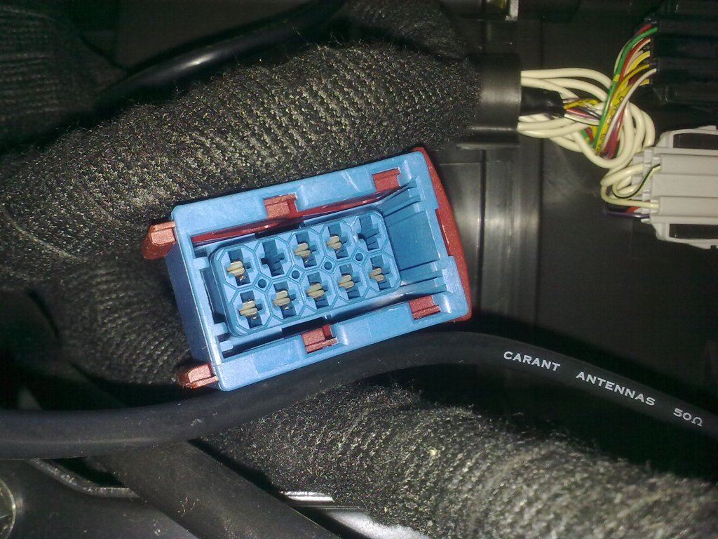

    so ich war heute mal beim fsh und der meister machte auf mich nen recht kompetenten eindruck und wir haben direkt mal nachgesehen ob die telefonvorbereitung bereits drin ist und siehe...SIE IST VORHANDEN (siehe auch Bilder)...er sagte mir das sie schon mehrfach die CK3100 mit dem Sabb Adapter verbaut haben, also habe ich diesen nun mal bestellt (ca. 22 Euronen) dauert allerdings 1 Woche sonst 20% Aufschlag... was ich bei ihm auf dem pc gesehen habe hat das Kabel auf der einen Seite das Gegenstück zu dem blauen Stecker und auf der anderen Seite lose Kabelenden...weiss da jemand zufällig die Belegung? möchte ja beim anschliessen der Parrot nix falsch machen und weitere frage, wenn evtl schonmal jemand diesen adapter benutzt hat könnte der auch benutzt werden um audio signale einzuschleifen wie zb. via Parrot NKi9xxx oder vergleichbar? oder werden dann nur die vorederen Lautsprecher angesteuert und die Lenkradfernbedienung deaktiviert? bin mal gespannt ob das funktioniert oder nicht PS: wenn das mit dem audio so ned geht werde ich das mal mit Adapter Kassette probieren

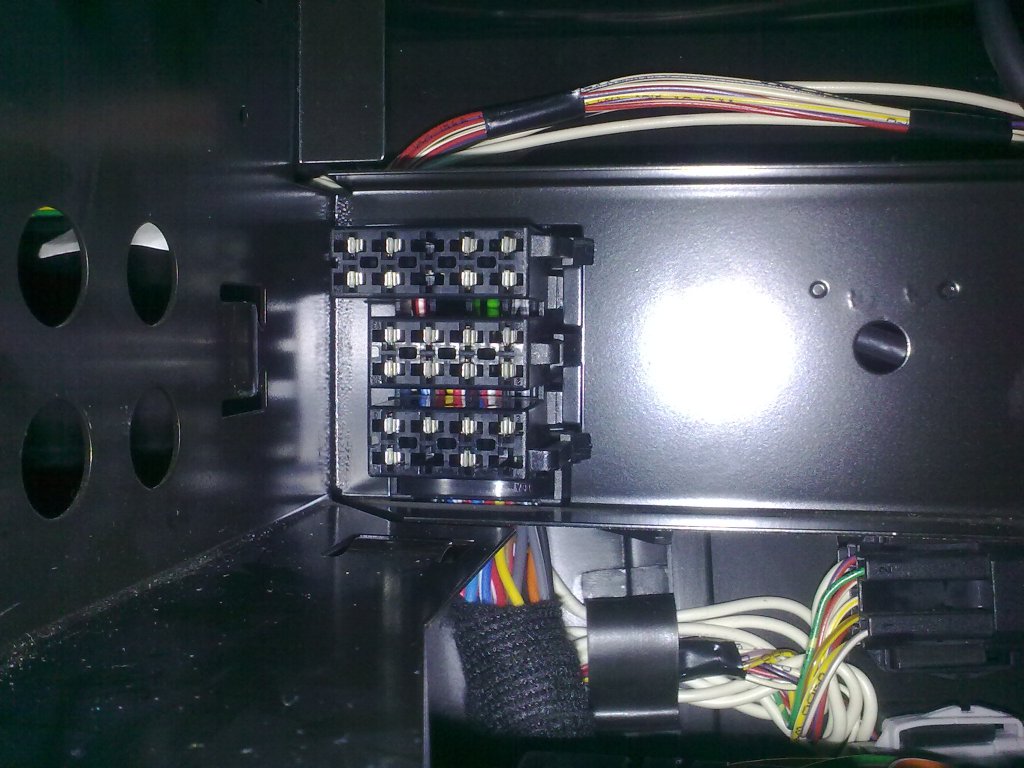

    also irgendwie steh ich auf dem schlauch oder der leitung...was bedeutet denn SID ich habe das orginal doppel din radio drin und dieses wird direkt im schacht auf die stecker, welche fest am schacht sind, aufgeschoben...soweit ich das bisher gesehen habe befindet sich auf der rückseite ein saab eigener anschluss, so dass hier dann wohl ein adapter erforderlich wäre um wieder auf iso anschluss zu kommen...in diesem falle wäre das dann natürlich kein grösseres problem und die kabel bzw. stecker könnten dann irgendwo verstaut werden... im falle eines fremdradios mit 1facher din höhe würde das ohne weiteres gehen jedoch wäre ja dann das problem mit zündung aus=radio aus und eben die lenkradbedienung gegeben...hmmm...gar ned so trivial das ganze
  20. obi-waan hat auf obi-waan's Thema geantwortet in 9-5 I
    das mit dem adapter habe ich schon verstanden...wo hast du denn den adapter eingeschleift?...wie gesagt wenn ich den dort einschleife wo sonst das radio aufgeschoben wird würde das radio ja nicht mehr vollständig in den schacht passen oder sehe ich da etwas falsch?
