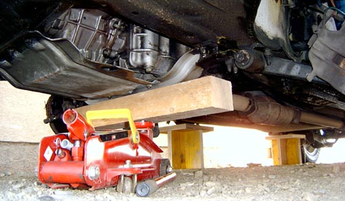

    Dachte gar nicht, dass eine so "einfache" Sache wie Aufbocken so viel Hausverstand erfordert. Bin aber froh, dass die Sache mal durchbesprochen wurde (auch off topic) - meinem 900er hat's bestimmt geholfen. Hab die Sache mit der Durchbiegung bei meinem übrigens einstweilen so geregelt:

    ähm... leider doch ! Rene_Mhm, kannst du mir bitte etwas genauer beschreiben, welchen Punkt du mit "vorn an den Trägern" meinst ? Vielleicht den Schweller unmittelbar hinterm vorderen Radkasten ? Mir macht die Verformung auch nicht gerade Spaß, aber an ein Fließen des Materials hätte ich noch nicht gedacht. Eher, dass es wieder zurückgeht, wenn ich ihn auf den Boden stelle. Bin da für Verbesserungsvorschäge aber sehr offen. Laut Bentley gibts auch noch einen weiteren Abstützpunkt an der Alu-Querstrebe, die im Bereich unterm Motor die Karosserieseiten verbindet (ca. bei der Getriebeölschraube). Getrau mich aber nicht da etwas darunterzustellen, da die Strebe nicht dafür ausgelegt zu sein scheint.

    Und nicht vergessen: vor der Türeinstellung den Wagen auf eine ebene und waagrechte Fläche stellen, weil die Karosserie weicher sein könnte als man annimmt ! (Habe meinen seit 3 Monaten an den 4 Wagenheberanfnahmen aufgebockt - seit 2 Monaten klemmen die Türen, weil der Motor ganz schön hinunterzieht...)

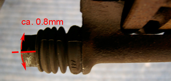

  14. Und wie groß war das Führungsstiftspiel bei euren Bremsen ? Zur Schmierung: Die Höchsttemperaturen im Bereich der Führungsstifte sollten eigentlich nicht wesentlich über über ca. 100°C steigen, da ansonsten die besagten Gummimanschetten verschmoren würden, oder ?

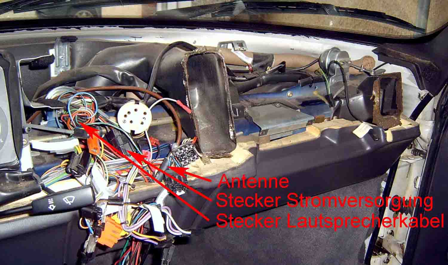

    So sieht die Radioverkabelung aus... falls es die hilft. Würde mich übrigens auch interessieren, wie das "alte" Radio aussieht. MFG, ep.

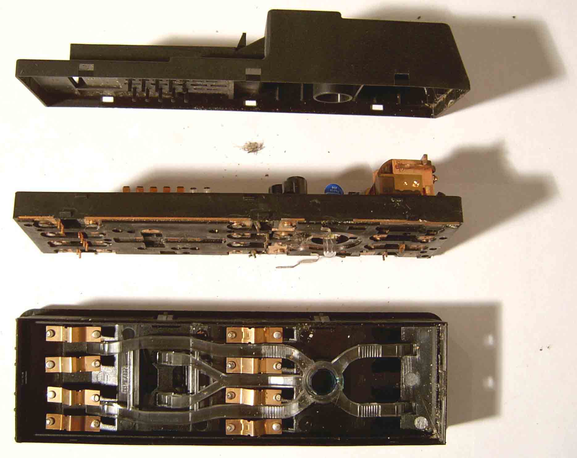

    Habe den Schalter von meinem zufällig vorgestern auch ausgebaut und überholt. War aufgrund der Einbaulage ganz schön voll mit Haaren, Staub, und sonstigen Dingen, die da nicht hingehören. Wenn du deinen schon mal ausgebaut hast, empfehle ich eine komplette Reinigung, eventuell auch die eingebrannten Kontakte glatt schleifen und anschließende Behandlung mit MoS2... Schadet bestimmt nicht. PS.: Das Ding besteht aus einigen hundert Einzelteilen... Viel Spaß, ep

  18. Hi Leute ! Einige Fragen zu den Vorderradscheibenbremsen. Nach dem Abnehmen des Bremssattels vom Bremsbackenträger und dem Reinigen der Bremsbacken-Führungsstifte fällt mir ein relativ großes Spiel der Führungsstifte in der Aufnahmebohrung auf: Wenn man den Führungsbolzen in seiner normalen Einbaulage am Kopf hin und her schwenkt, ergibt sich jeweils bei einem Bolzen eine Bewegung von ca. 0.8mm und beim anderen ca. die Hälfte davon. (siehe Bild). Ist das beabsichtigt (wegen Wärmeausdehnung, etz.) oder ist's einfach Verschleiß ? Wie erkenne oder messe ich Verschleiß an den Führungsstiften ? Können auch die Aufnahmebohrungen im Bremsbackenträger ausschlagen ? Welches Schmiermittel für die Führungsbolzen verwenden (Kupferpaste, Lagerfett, ... ? Die Schraube am Führungsstift wird im Bentley als "selflocking" beschrieben und sollte nur einmal verwendet werden. Kann aber außer Kleber am Gewinde keine selflocking-Einrichtung finden. Was ist damit gemeint ? Abschließend sein noch erwähnt, dass die Bremsen eigentlich gut funktionieren und nicht klacken. Mich erschreckt nur das großen Spiel im ausgebauten Zustand. Mfg, ep. [/b]Saab 900ep Cabrio M92 129tkm
